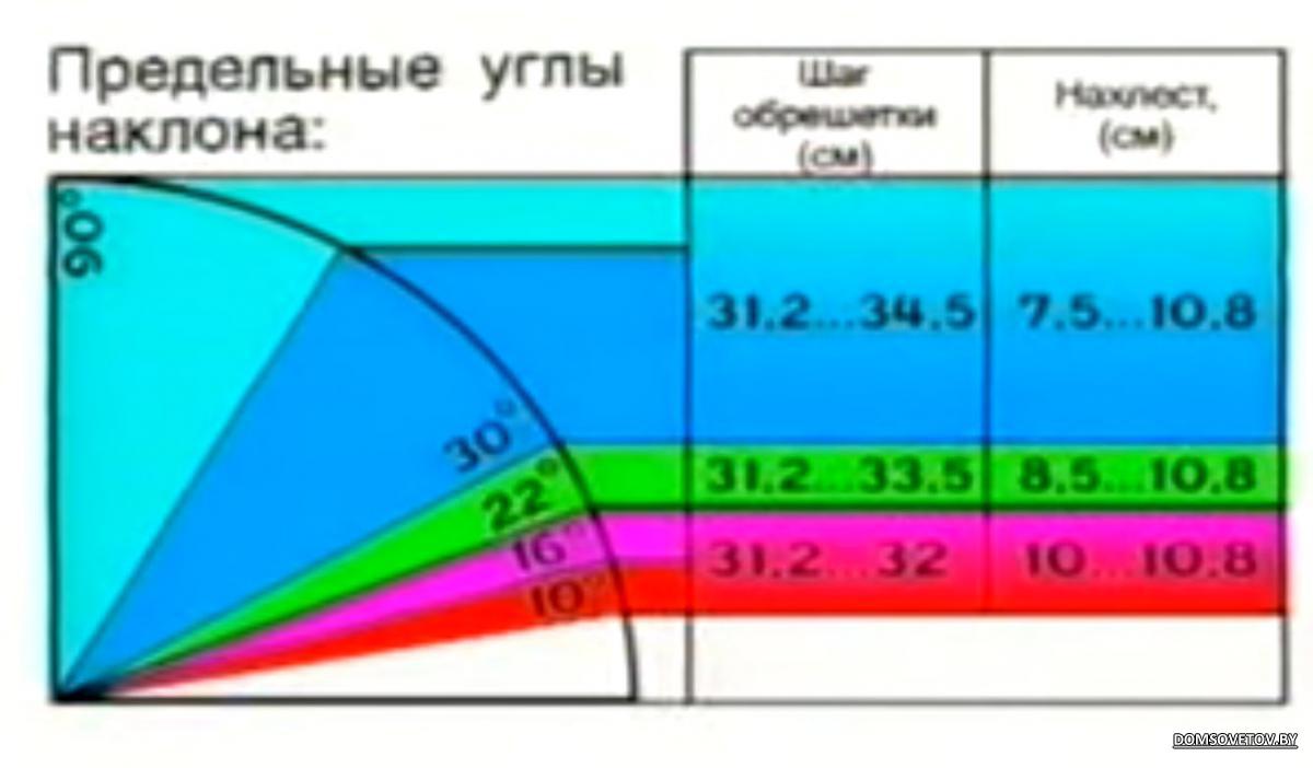

Разложил пару рядов для примерки. Скат 4.9м по ширине сошелся - 16.5 черепичек в ряду, фронтонная черепица тоже хорошо ложится с выбраным шагом обрешетки 335мм. Уклоны есть, водичку поливал на черепицу - все бежит вниз. При малых углах наклона крыши может быть обратный эффект и образовываться контр уклоны. Но благо все вроде бы норм. Это все описано в мануале Забудовы, но тем не менее было волнительно на примерке/испытаниях :-).
Шаг черепицы и устройство нижней кровли зависит от угла наклона: чем меньше угол, тем меньше шаг. Какой у Вас угол наклона? В забудововской инструкции много ошибок.

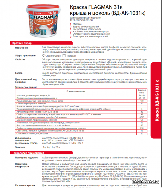

Расскажите, чем красили?

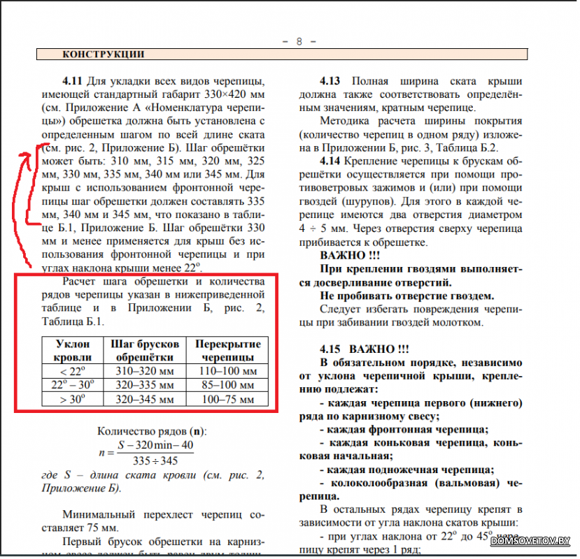

При наличии фронтонной черепицы шаг обрешетки ограничен, мнимально возможный шаг 335мм. Если меньше то боковые пазы фронтонной черепицы не становятся друг в друга. Хотя изначально хотел меньше, думал делать 310мм как минимальный шаг указанный в инструкции. Но вовремя заметил нюанс что надо учитывать фронтонную черепицу. Об этом сказано в инструкции, но надо вчитываться, не просто смотреть табличку.

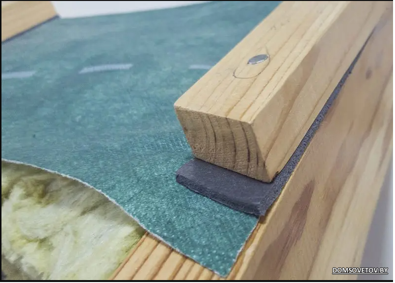

Поэтому перехлест черепицы не максимально возможный. При моем угле наклона 11-13 градусов это не есть хорошо, но по-другому никак. Чтобы как-то митигировать этот момент использовать уплотнительную ленту под контр-обрешетку чтобы приподнять брус немного + сделать более плотное прилегание в месте крепежа. Я в свое время и на доме думал такую ленту использовать, но тогда решил без нее обойтись. Сейчас вот на навесе решил использовать ее учитывая все составляющие.
Вот такую краску использовал. Почему ее - по характеристикам подходит + цена обычная. Пульверизатором в несколько слоев нанес.

Фронтонную черепицу при меньшем шаге с торца (фронтона) нужно подрезать болгаркой, увеличив "карман", тем более Вы ее красили. Я на двух скатах так делал, там ложилась с шагом 32. Все хорошо получилось. В инструкции Браас про это было сказано.
https://youtu.be/MpM2TF3ZAVI?t=1479
Звук закончился. но именно про это здесь и сказано. Я сам так пилил до 110 мм. Форма черепицы позволяет. Немцы продумали этот момент.

Да, понятно. Можно было делать и так если бы додумал этот момент. У меня сейчас перекрытие 85мм, а с таким исполнением могло быть 100-110мм как и рекомендовано в инструкции. Очередной опыт, возможно в след крыше пригодится :-). Спасибо что объяснили как этот момент можно сделать для фронтонной черепицы!

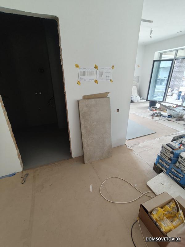

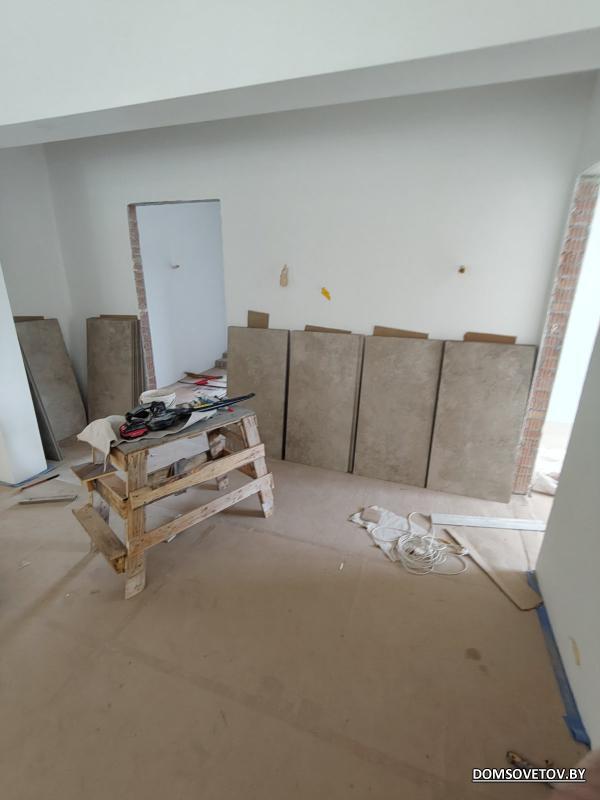

Начало гостевого санузла. Тут плитка 120/60см. Сначала как обычно рассортировали плитку. 8 рисунков выявили.

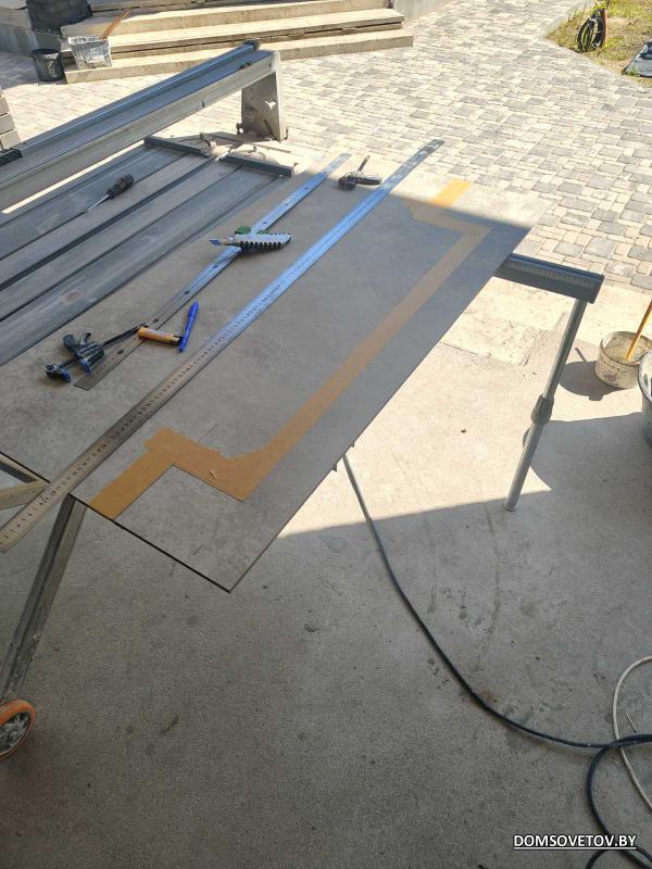

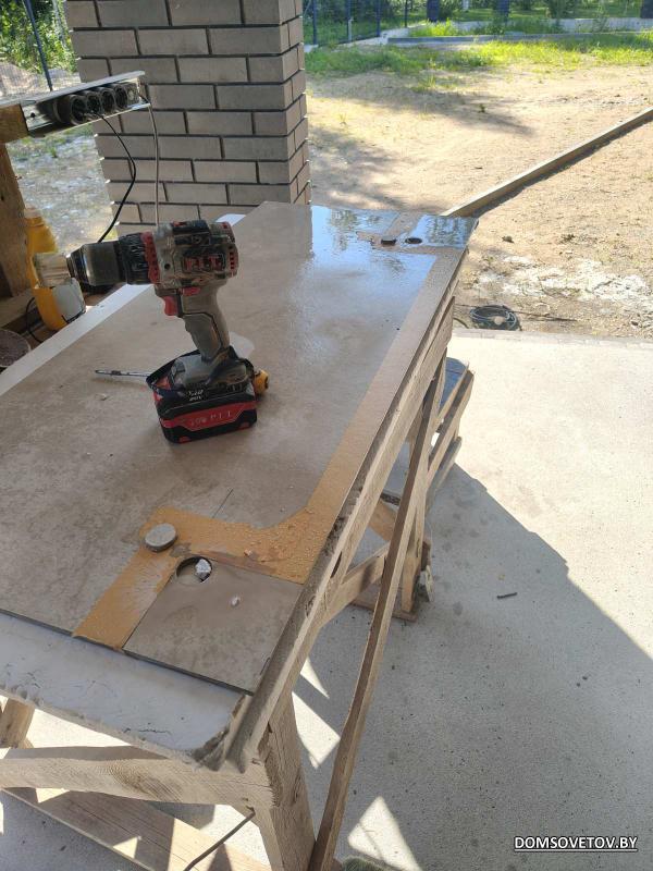

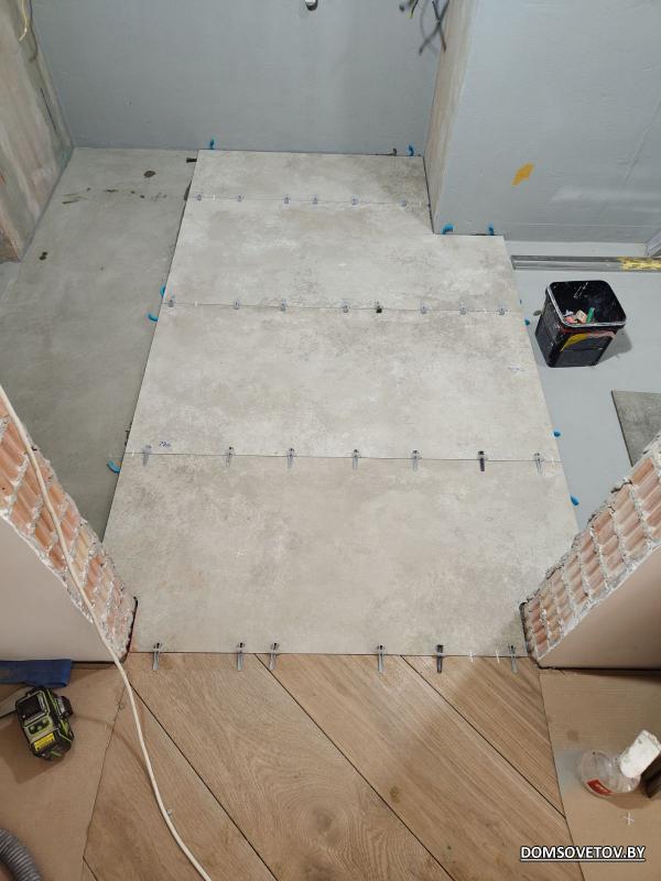

Продолжаем с плиткой в сан узле. Начало.
