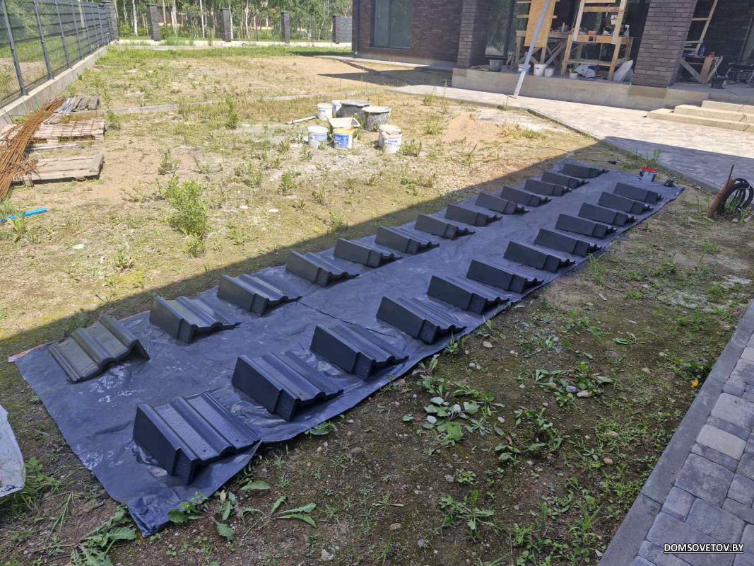

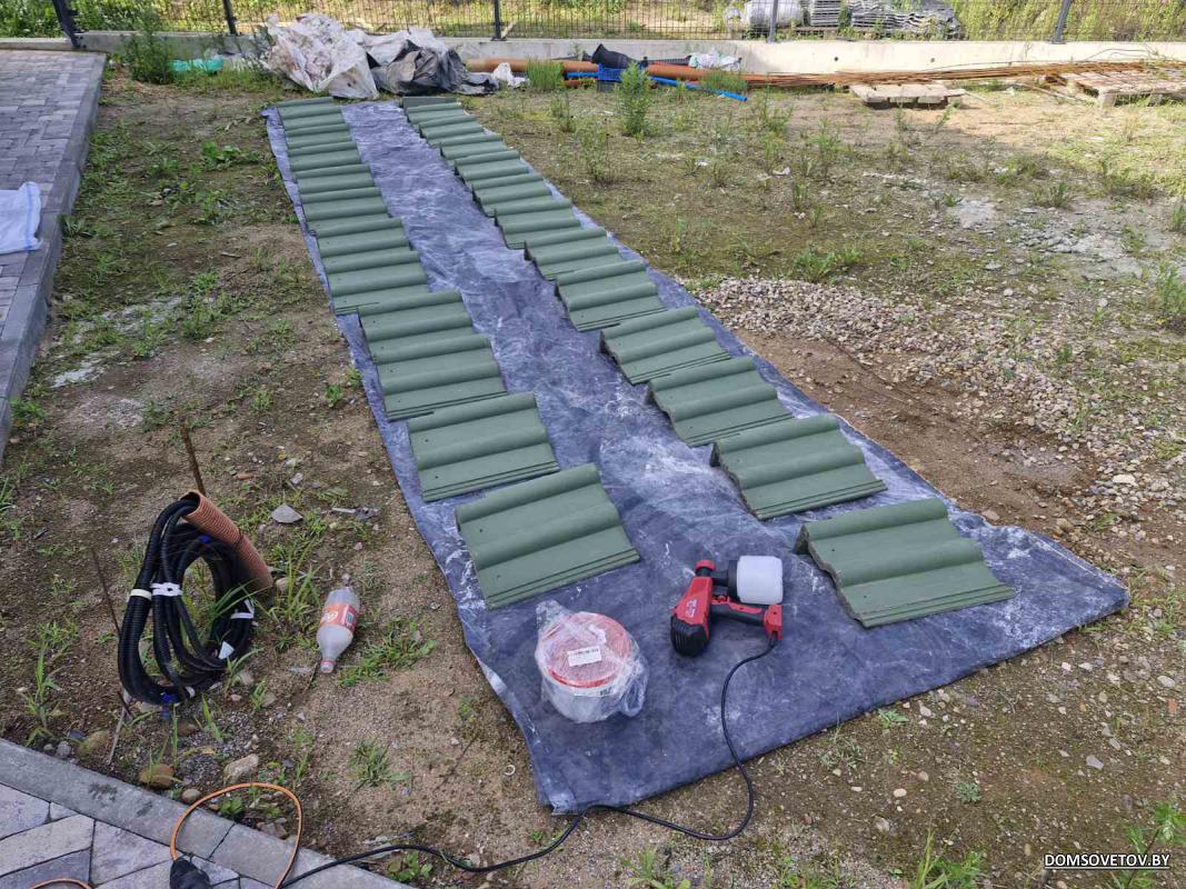

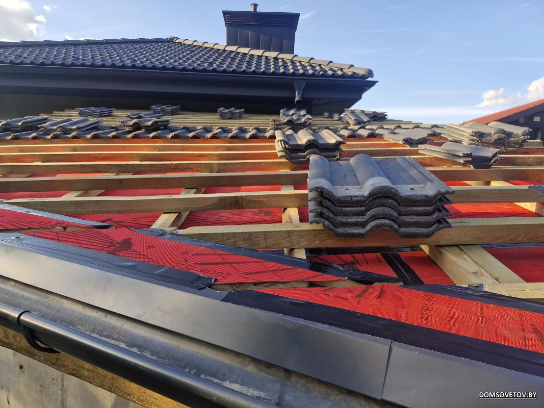

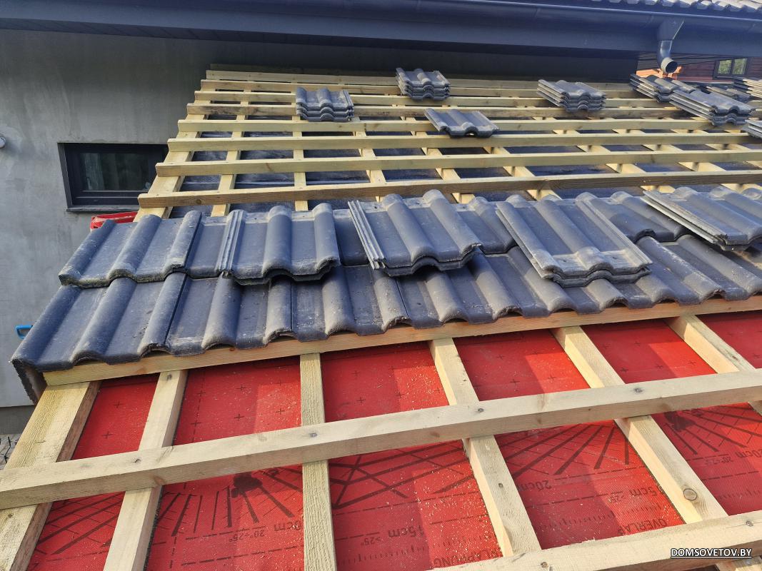

Купил фротонную черепицу зеленого цвета, графита/черного цвета уже нет и не будет, буду красить.
Покрасил фронтонную черепицу.

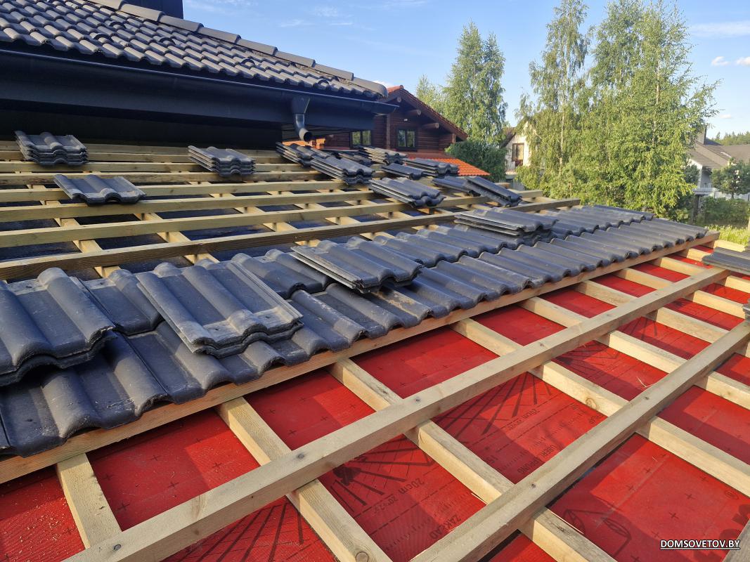

Разложил пару рядов для примерки. Скат 4.9м по ширине сошелся - 16.5 черепичек в ряду, фронтонная черепица тоже хорошо ложится с выбраным шагом обрешетки 335мм. Уклоны есть, водичку поливал на черепицу - все бежит вниз. При малых углах наклона крыши может быть обратный эффект и образовываться контр уклоны. Но благо все вроде бы норм. Это все описано в мануале Забудовы, но тем не менее было волнительно на примерке/испытаниях :-).
