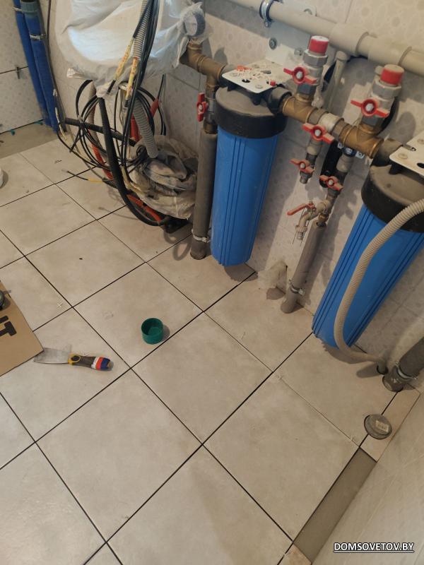

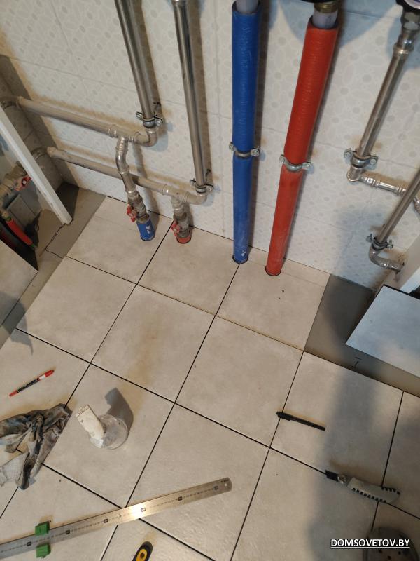

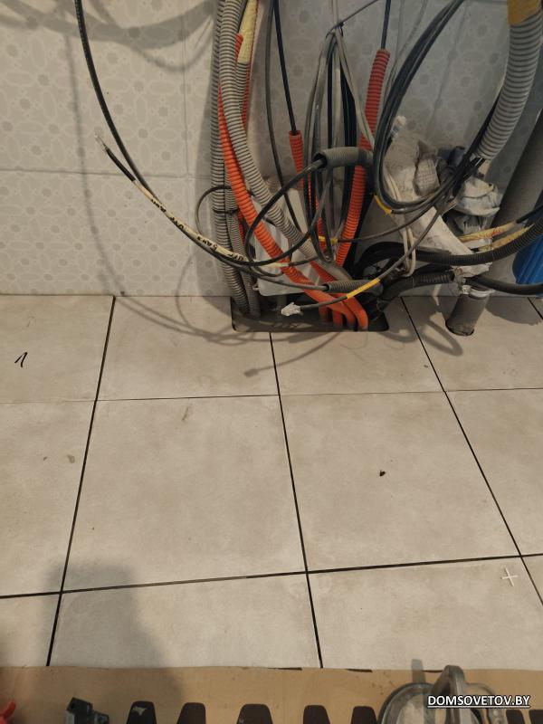

Да, обсуждали это с плиточником и это было мое первоначальное понимание как это будет делаться. Но плиточник предложил именно так как делается на фото потому как лучше доступ + такие разрезы в месте труб стыкуются без шва + локально эта стыковка без шва затирается эпоксидкой с подобранным цветом под плитку. Со слов плиточника по финишу я не увижу никакого шва в таком разрезе. Доверился плиточнику в этом вопросе.
