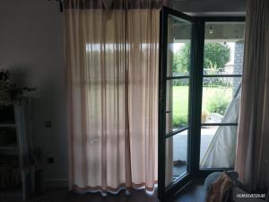

Раздвижная дверь это только понты. ни о какой экономии места или удобстве речь не идет. при заказе дверей многим кажется, что они ее будут держать открытой, т.к. насмотрелись красивых картинок. мухи и комары приводят в чувство. пластиковые двери геморные. для себе на террасу поставил по принципу балконной двери с магнитной защелкой. дверь стоит в центре. открывается на 180гр
У меня стоит Salamander HST (поп польскому проекту раздвижная дверь на террасу была). Соглашусь, что красоты больше, чем в распашной. Вместе с тем, пользуемся активно: удобно, что если не ставить ручку в положение "закрыто", то просто сдвигаешь, как дверь в купе поезда (нет этих откидываний). Только стоила система дорого
Мошкара и прочие не весь год активничают: осенью шикарно, мы и зимой пользуемся.

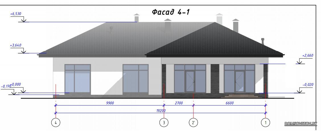

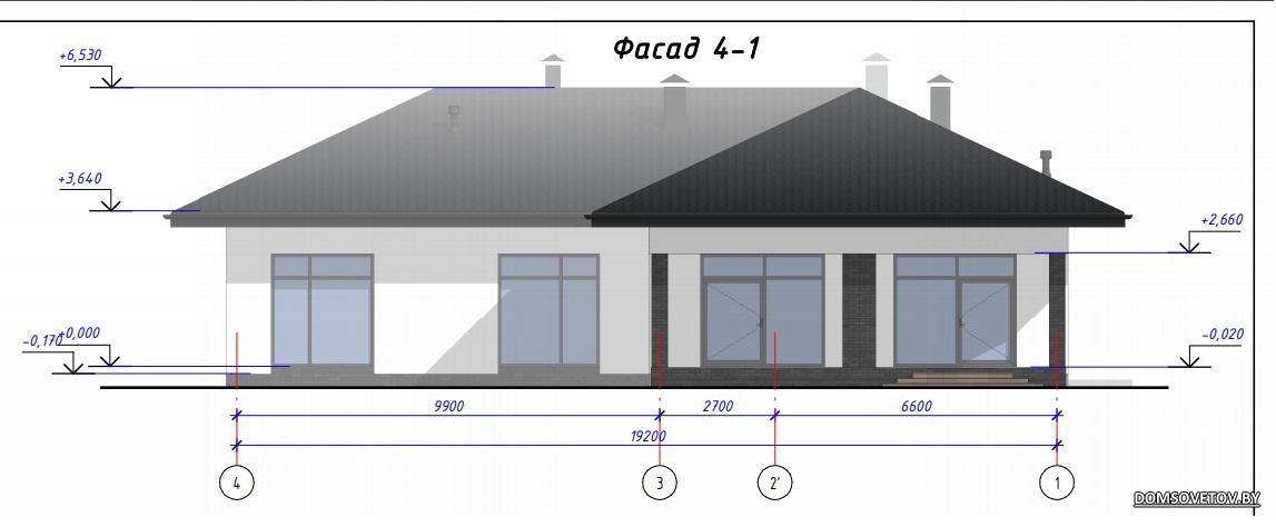

Порисовал в Paint разные варианты выхода на терассу, больше всего визуально нравится вариант с 2мя раздижными дверями, самый практичный думаю с 2мя дверями по центру как выше подсказали; может быть и компромиссный вариант с одной дверью по центру и одной раздвижной. Изначальный вариант с дверями по бокам больше не рассматриваю так как понятны все минусы такого подхода. До принятие окончательного решения времени еще много, но главное что есть варианты и понимание что красивее/практичнее.

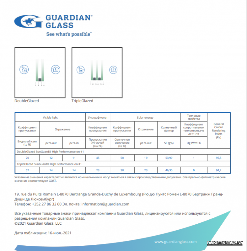

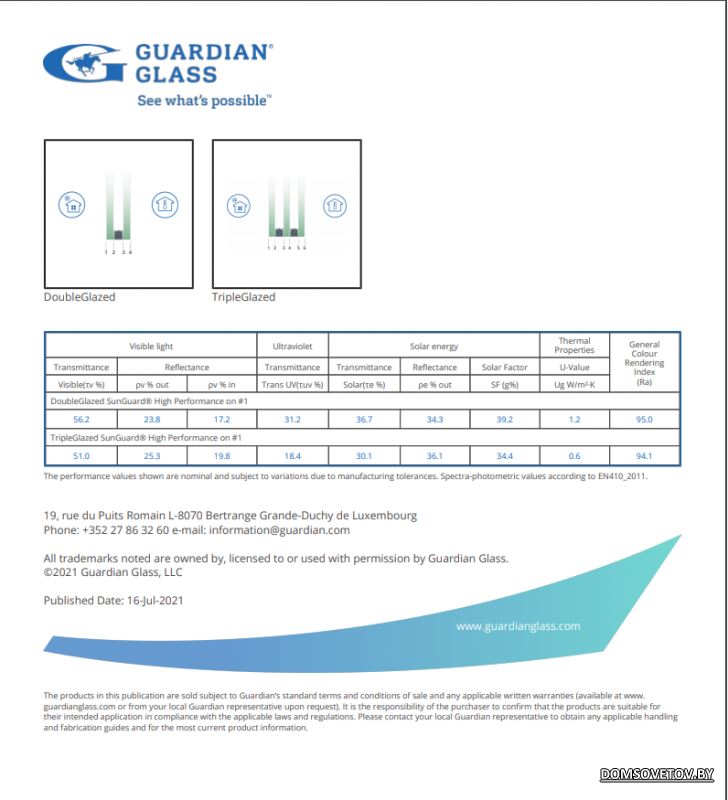

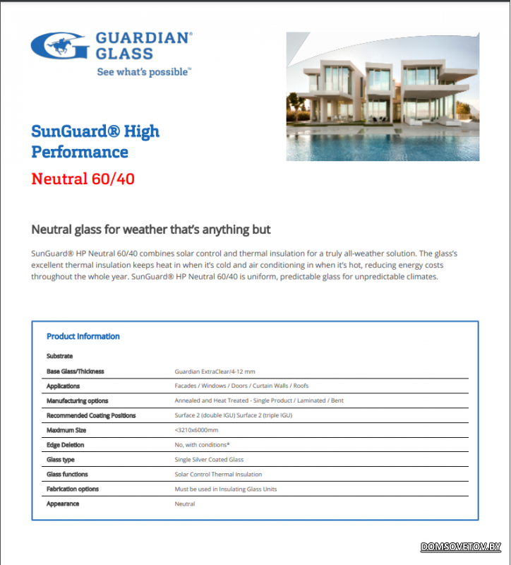

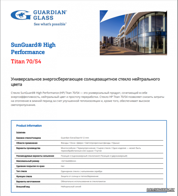

По стеклам выбираю между Guardina Titan 70/54 и Guardian Neutral 60/40. Как-то так получилось что все производители указывали эти стекла в своих предложениях. Склоняюсь к Titan так как у него лучше теплотехника и светопропускание, хотя в целом Neutral считается более лучшим и немного более дорогим стеклом из-за большего затемнение. В качестве базового/голого среднего стекла Ветразь также предлагает использовать обычное гомельское стекло.
Titan 70/54 спецификация:
Guardian Neutral 60/40 спецификация:
Последний раз редактировалось welaribo; 16.07.2021 в 17:37.

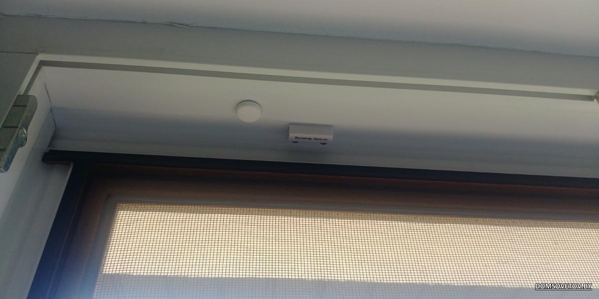

Пообщался с местным департаментом охраны МВД по требованиям для окон и дверей чтобы в будущем можно было поставить на охрану. Получил следующие требования для нашей местности:
1) - Бронепленка на окнах/стеклах изнутри(?) класса А2 для первого этажа
2) - Магнитные датчики лучше встроить в окна при их производстве если есть такая возможность, если Охрана будет ставить их по факту то они будут накладные
3) - Двери с ригельными замками
4) - Если в окнах есть горизонтальное разделение и верхние рамки то возникает вопрос как ставить датчики, надо смотреть/обсуждать
Монтаж делают сами в 2 этапа (разводка проводов вместе с электрикой и после штукатурки повесят датчики), только заявку подавайте. Порадовало что по всем вопросам проконслуьтировали по телефону, говорят как определитесь по окнам и остеклению можно будет более подробно общаться. Сами магнитные датчики которые ставить в окнах говорят оконщики знают, если не знают - звоните с ними к нам, все расскажем.
Датчик ставится внутрь пространства рамы.

Пятачек в спор распашная дверь против раздвижной.

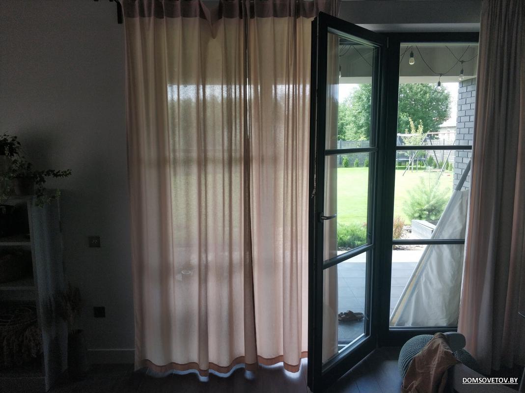

Раздвижная - из плюсов - экономия места, и проем можно закрыть шторкой висюлькой от гнуса, тюлью, просто шторой, при этом проем окажется функциональным. В распашной двери такого не будет. Да, распашная дверь средняя секция из 3-х секций - оптимально. Минус сдвижной системы - цена и вес, детям не под силу двигать большую створку.
