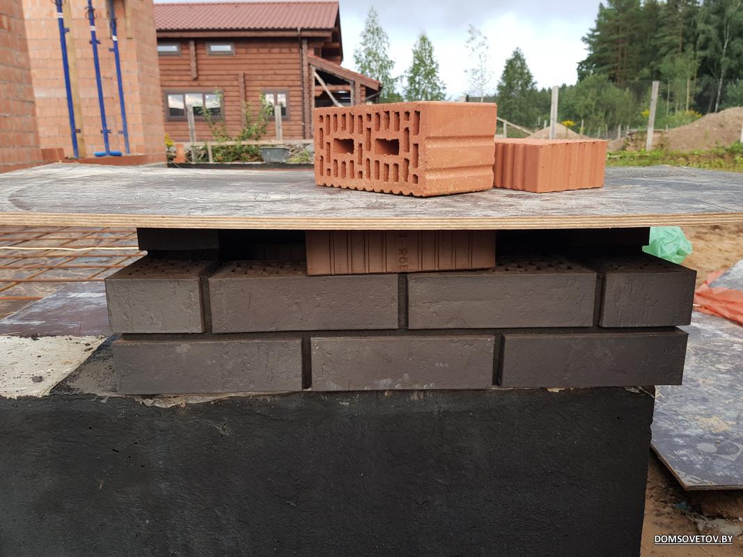

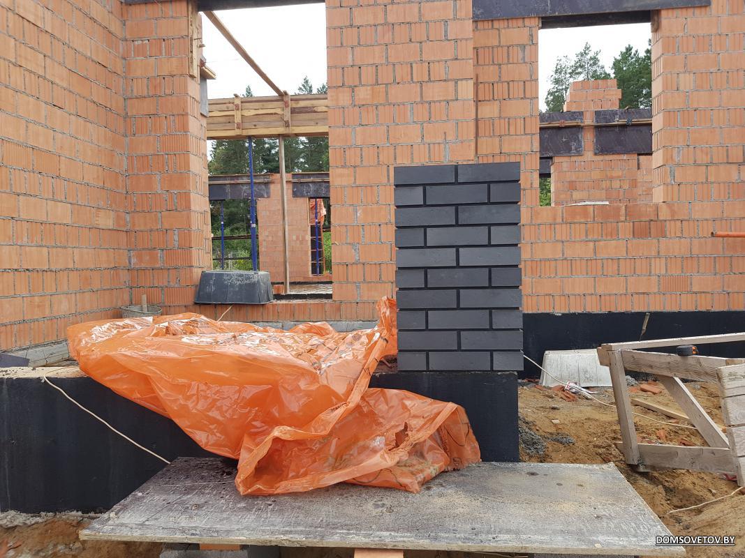

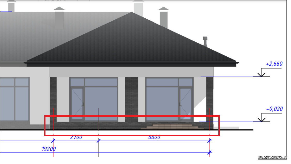

Посмотрел проект. Сейчас будет заливаться черновой пол толщиной 80мм и все будет в уровень с ростверком фундамента и на уровне первого кирпича колонн. Затем на полах террасы еще будет гидроизоляция 1-2мм, утеплитель 50мм, жб площадка 80-100мм, клей 5мм + плитка 8мм как финишной покрытие. Получается что полы "съедят " 140-150мм высоты колонн, то есть 2 первых кирпича колонн (высота по 71мм + шов раствора 10мм) будут "в полах".
Смотря на колонны со стороны дома должно получиться что 3ий кирпич колонн как раз будет начинаться от чистового пола терассы. Так что тут вроде бы ОК.
А вот смотря на колонны со стороны участка надо думать как обыграть текущее положение. Если ростверк/цоколь будет отделываться как заложено в проекте такой же клинкерной плиткой как и кирпич то все ОК получается.
Но я не уверен что на цоколе будет именно такая же плитка так как имхо мелкоштучный клинкер в этом месте как мне кажется не лучшее решение: много швов, вероятность того что водичка найдет место чтобы проникнуть под плитку высокая и будет отстрел (поправьте плз если я не прав). Так что если на цоколе будет применяться какой-то другой материал то пока хз как все это будет выглядеть...
Более грамотным решением было бы конечно эти места для колонн на этапе устройства ростверка поднять на нужную высоту и сформировать тумбы под колонны. Это оставляло бы больше возможностей в будущем в зависимости от отделки цоколя + в целом муровать в полы 2 кирпича клинкера это не рационально... Но это стало понятно только сейчас когда обратили на это внимание.
ога, ога... вы когда начнете делать это, то поймете, что "как бы идеально не был сделан черновой бетон - все равно все крыльцо делается из клея для плитки"

кстати геморой с вертикальной стенкой мне кажется еще более сложным, т.к. допуски по плитке облицовочной совсем другие, нежели допуски по опалубке для ростверка. И очень вероятна ситуация "вровень выпирать", когда по одной колонне норм примыкание, а по второй уже нужно сантиметра 2 убрать или нарастить. т.е. или ступенька будет перед кирпичем, или кирпич будет нависать...
з.ы. ууу... я только сейчас осознал как мне повезло в этом плане что колонны не на самом краю, а прилично от него отступают
хотя у вас всегда можно нарастить всю сторону ростверка...

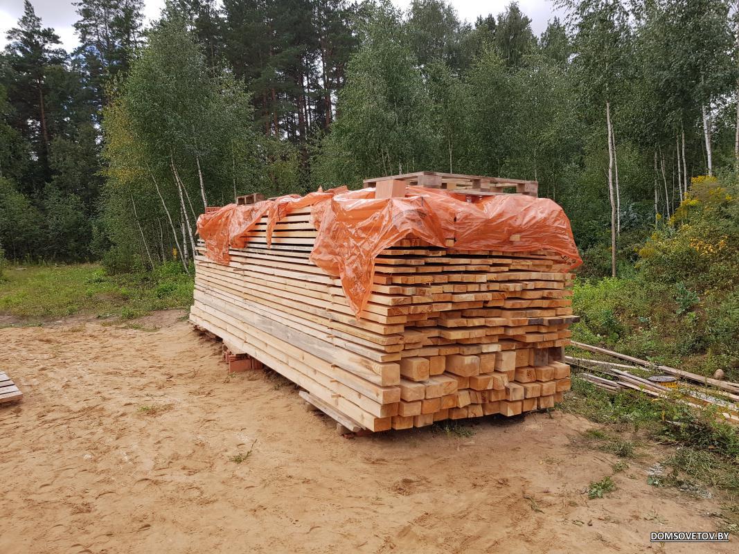

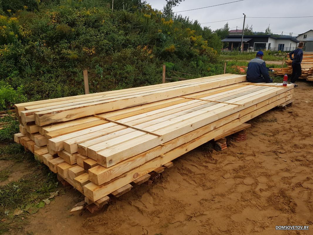

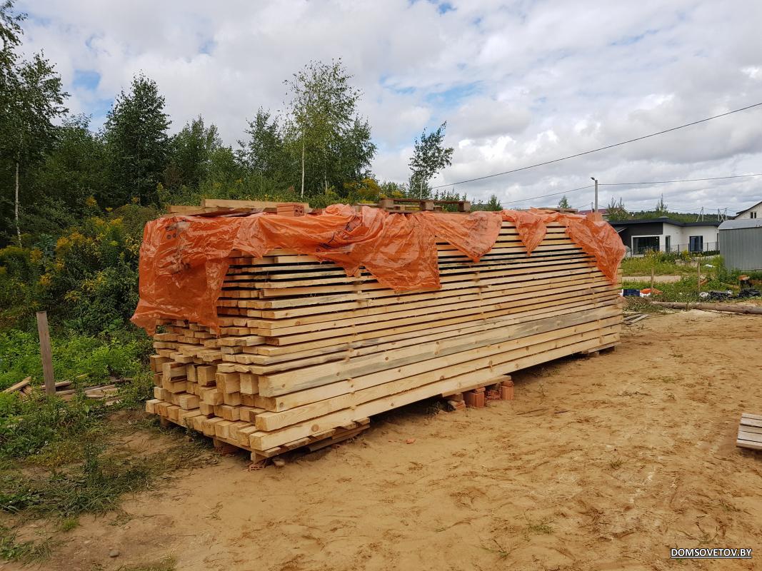

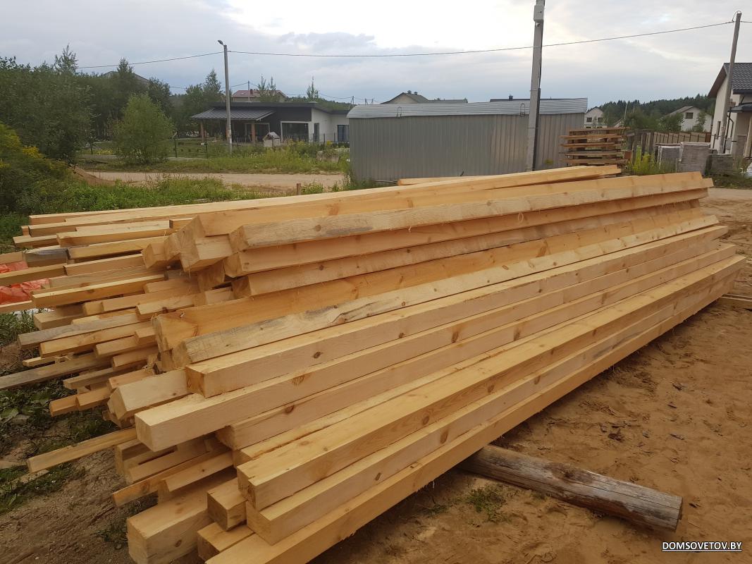

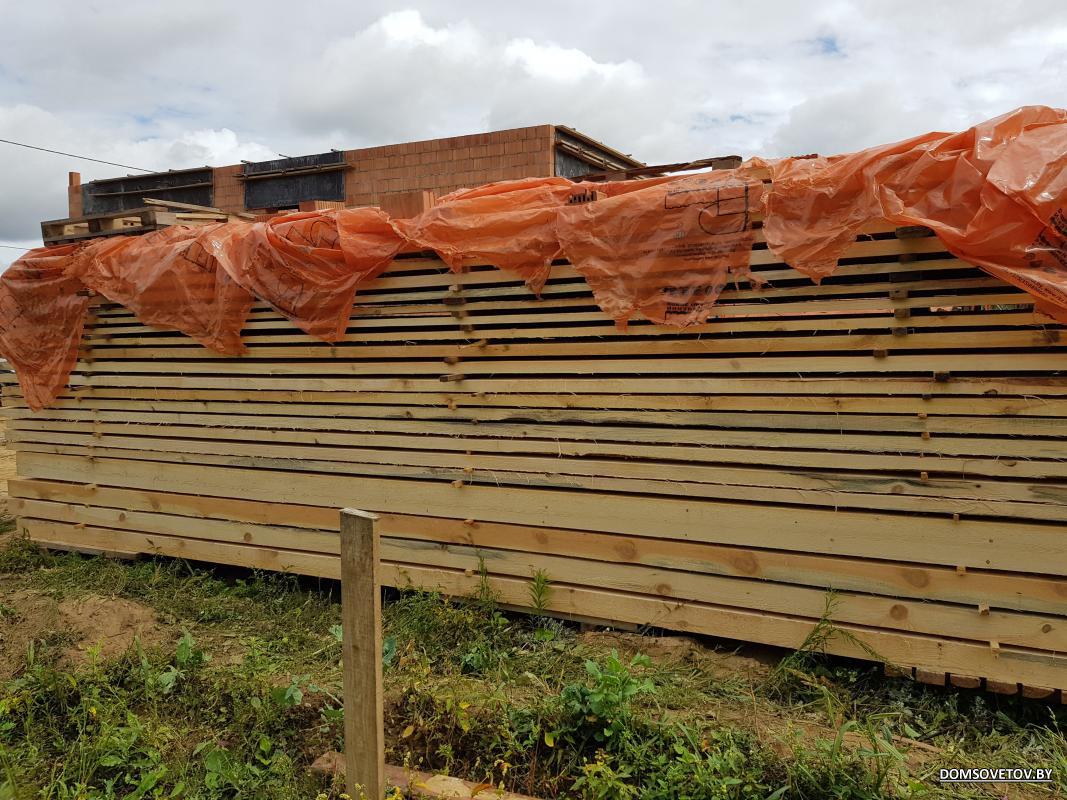

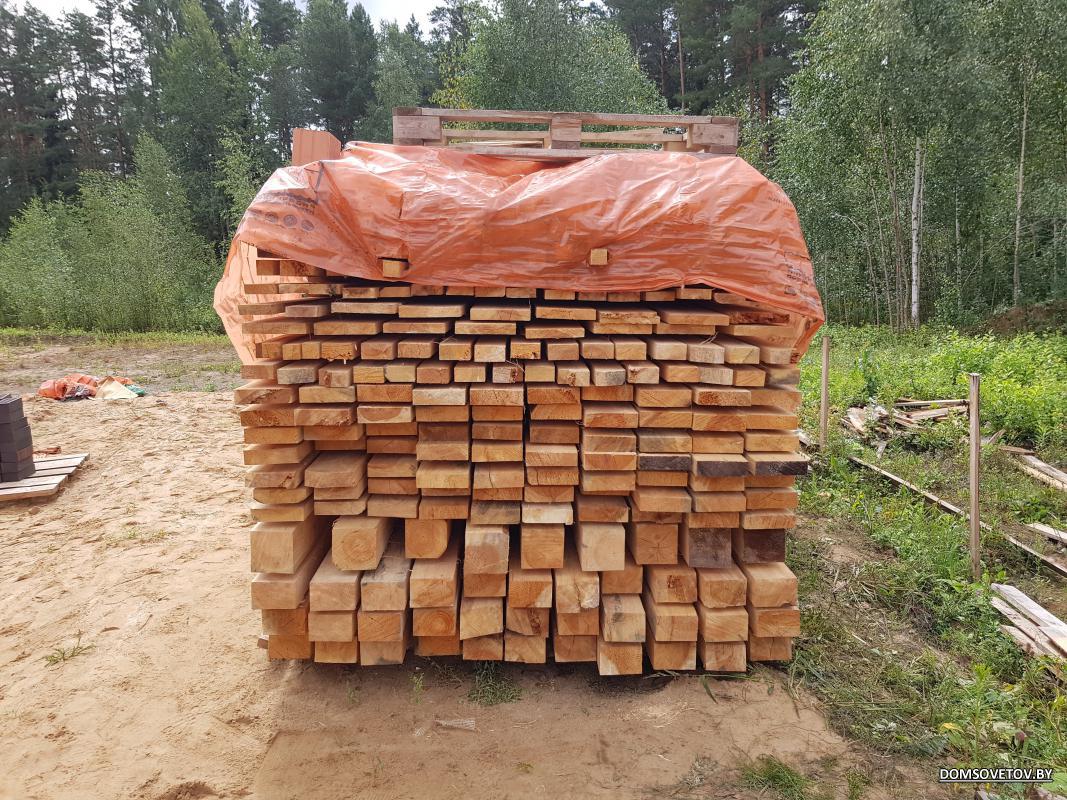

Привезли первую партию дерева на крышу 10м3. В четверг его просто сгрузили в кучу, сегодня я его с отцом + сыном аккуратно складировали чтобы просыхало. Дерево сырое, появился в некоторых местах такой зеленый налет который стирается рукой. Возможно, это за эти 2 дня которое оно лежало в куче, возможно уже такое приехало.

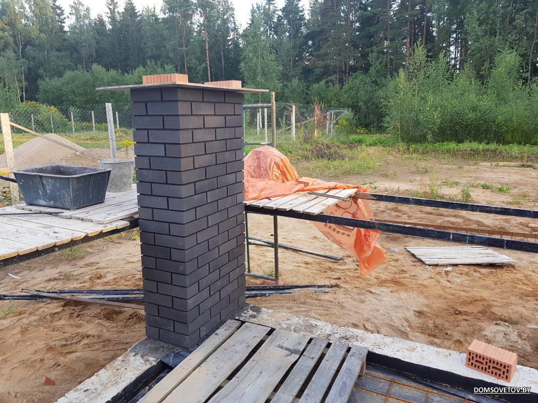

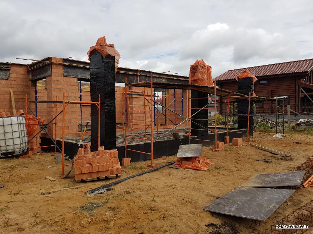

Доложили колонны на террасе и все укутали пленкой так как скоро будем заливаться. Начали ложить столб на крыльце.

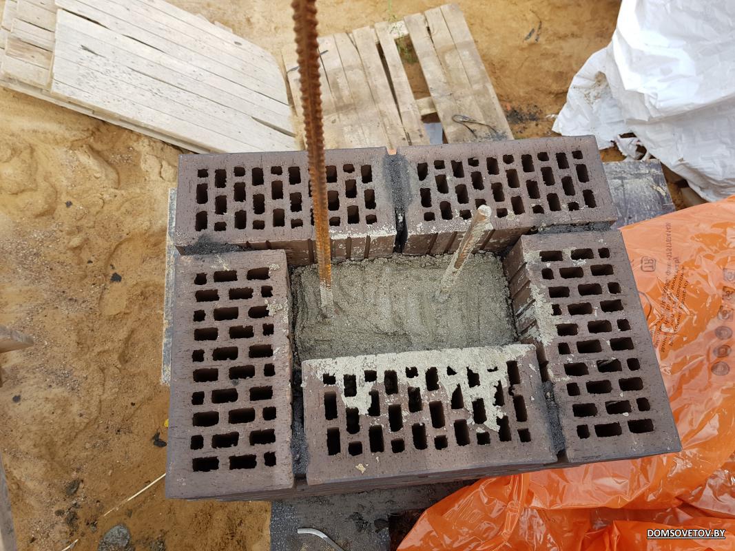

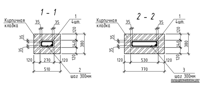

По армированию столбов отошли от проекта, хотя обсуждали несколько раз все делать как в проекте. В итоге в четверг вечером приезжаю и вижу залитый столб с 2мя арматуринами вместо каркаса как в проекте. Спрашиваю почему так? Говорят небольшой размер сердечника, каркас избыточен для столба и 2 арматурины достаточно чтобы его не выгнуло под нагрузкой. Сейчас уже переделать невозможно так как сердечник залит. В целом подрядчиком доволен, не было особых моментов чтобы были большие косяки. Но вот такие моменты когда все обсуждаешь, приезжаешь по вечерам чтобы видеть промежуточные результаты + опять все обсуждаешь, а потом бац - и сделано по-другому... Пришлось довериться экспертизе подрядичка что 2 прута достаточно и все будет ОК.
