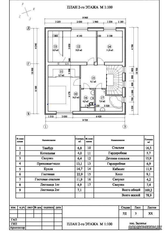

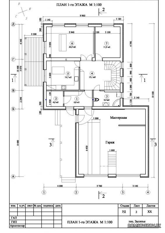

Юра Добриденев, прожект Оффтоп гуамно.
1) Сразу бросается в глаза три стояка: на кухне и два туалета. Если подвала нет - повышаются шансы ремонта с взрыванием пола. А вентиляция? Три стояка на крыше? Впрочем, наверное, на чердаке можно согнать в один.
2) "Углатая" комната без номера - слишком большой в глубину шкаф, изогнутые края - расход материала напольного покрытия(вы же за рациональность ратуете?)
3) Что за комнатка такая 10? Кладовка? Для жилой явно маловата.
4) Зачем вам отапливаемый гараж? Машину ставить все равно туда не будете. Как мастерская - маловат. Хлам складывать? Складывайте в котельную.
А из гаража получится еще две жилых комнаты.
5) У вас только две спальни? "Папа, мама, я" и на пополнение не рассчитано?

Сообщение от Nick_Shl Посмотреть сообщение
1) У меня подполье под плитами, в местах стояков и на пути основной трубы стою немного согнувшись. До одного места мне ваши проблемы. Могу втыкать дополнительно что угодно и соединять под плитами, вдобавок. И даже еще не планировал где точно будут стоять санприборы, где поставлю, там дырку пробью. Санузлы объеденены одной магистралью под существующие в природе углы. На общем плане проброшена линия, не удалил. До первого стыка с гаражом (там основной узел) смонтировано еще до укладки плит. Канализация уже работает, принимает дождевые воды попадающие в подполье, у меня там все уклоны в одну точку и все покрыто герметично, т.е. открытого грунта нет, как и ни одного продуха.
Вентиляция будет активной, т.к. участок в городе. Конкретно схему еще не продумывал, но даже если выводить 3 стояка, это лучше чем иметь санузлы не там где хочешь.
2) это гардеробная в спальне, в чем проблема её большой глубины ? Про какой расход материала вы говорите не понимаю. Если попытаетесь нарисовать в этом узле другую планировку, то поймете в чем рациональность.
3) Это спальня на одного человека около 10м2, со времени, когда придет пора расселять детей и до того как ребенок поедет учиться, в другое время это будет кладовая - гардеробная. Только не говорите что этого не достаточно на одного человека. В 12м2 живут по двое 90% населения.
4)Гараж с возможностью отопления, т.е. быстрого нагрева. http://www.teplomash.ru/?p=catalog&group_id=13&id=30
Зимой одна машина будет постоянно там, но без отопления (думаю будет около нуля). Если нужно поработать - врубается водяная пушка, предварительно с неё снимается блок утеплителя, сама пушка находится в котельной и прилегает к утеплителю перегородки .
В гараже будет не только машина, но и мотоцикл. Всего: машины 2+лодка с мотором + мотоцикл, т.е. периодически что нибудь из этого нужно будет ковырять, размеры позволяют это сделать с достаточным комфортом, проверено. На яму зайдет мерседес спринтер.
В котельной будет маленькая мастерская, место для снастей и снаряжения и мой комп, ну и что еще влезет. Может маленькую ванночку поставлю для рыбы, чтобы в большой не гадить, там почти 16м2
Хлам будет в сарае в дальнем углу участка, за беседкой.
5)спален достаточно для 3х детей, но третий, если и будет, то первому останется жить в доме максимум пяток лет, т.к. в обозримом будущем третий не планируется.
Так в чем гамно ?

Юра Добриденев, И все таки я вас не понимаю. До этого вы рассуждали об отсутствии комфорта и уюта в опенспейсе, а тут собираетесь офисную перегородку посреди комнаты ставить и гостей водить не через вход, а через двор, и входить в дом через террасу.
Я прекрасно понимаю, что ваш проект это продукт компромисса - но извините лишать дома базовых функций (разделение на приватную и общественную зоны) - привнесение в дом офисности - я считаю, не компромисс это, а переговоры с террористами. Я в похожей ситуации осознал, что комфортный одноэтажник ну ни как не получается и придется строить 2 этажа. Вы же привели свой вариант, который назвали компромиссным (а это есть - соглашение между сторонами на основе взаимных уступок). С моей точки уступок с вашей стороны гораздо больше, чем со стороны проекта/участка - вы здесь, с моей точки зрения, абсолютно проиграли. Так вот вы приводите свой вариант и агитируете всех следовать похожим путем. Для вас это идеал - для меня - это на грани неприемлимого (тогда уж лучше квартиру купить).

ну ерунды понаписывали, честное слово. Гости будут ходить как положено, через главный вход. Зоны, как раз, разделены капитальной стеной. Если бы они былы по разную сторону от входа, было бы, возможно, визуально более разделённо, но не более того, т.к. шуму из активных зон абсолютно фиолетово с какой стороны входа находятся спальни. Компромис, в данном случае заключается в том, что активная зона совмещена с внутренним двором, считаю это приорететным.
Вокруг дома водить, если есть желание, можно левых редких "гостей", если кого-то они напрягают или если в спальнях нету дверей (может у кого-то и такое желание есть). Террасы у меня не будет, мне нужен свет в помещениях.
Какая разница как назвать перегородку ? Офисная она или домашняя ? Где на ней написано ? В первую очередь это раздвижная стена. Выбор отделки очень большой, все зависит только от фантазии заказчика. По вашему, обои это вершина дизайна ?
От двухэтажных домов лучше отходить при любой возможности (это мнение большинства тех кто пожил в них и в силах самому себе в этом признаться), если возможности нет, то почему бы и не двухэтажный ? А на сколько шагов от входа дверь спальни, не имеет особого значения, если не получается спальни затолкнуть подальше, то в этом нет ничего страшного, 3-4 лишних метра погоды никакой не сделают.
Не знаю как делали вы, но я проект не выбирал, а делал конкретно под свой участок, учтя все пожелания начиная с приорететных. Этот дом на этом участке нельзя было сделать по другому, я его не придумывал, он получился в результате объеденения всех пожеланий. Например, гараж именно в этой части дома с входами в тамбур и котельную, более вытянутая в глубину форма, т.к. нужна большая стоянка с навесом справа от дома для машин и прицепа с лодкой), зал и кухня рядом и со стороны заднего двора. Котельная большая примыкающая к кухне и гаражу одновременно. Спальни именно с этой стороны, с левой стороны ни одного жилого помещения (это не только желание, но и требование норм). Капитальная стена между зонами. Минимум окон со стороны главного входа (юг), то окно что есть сделать заставили. Встроенные шкафы в 2х спальнях. Это то что вспомнил сходу, есть ещё.
Ну а теперь предложите мне что нибудь удовлетворяющее всему этому.
Про квартиру вы совсем глупость сморозили, уж извините.

Юра Добриденев, да что Вы всё оправдываетесь? Ну слепили из того, что было, так слепили. Если Вас и семью устраивает - отлично. Мнение других - это мнение ДРУГИХ. Вам же жить. Просто с пеной у рта не навязывайте это своё "рациональное". Ну нет единомышленников и что? Ваш дом и точка зрения и навязчивое настояние на ней - ужасны, я так думаю, но что Вам от этого, холодно или жарко? Так нет, бьётесь. Такой срач тут развели ...
