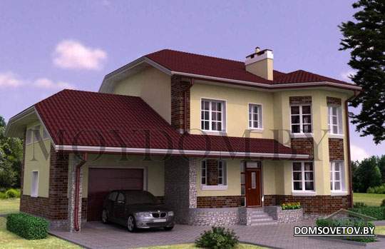

Друзья, взвесив все ЗА и ПРОТИВ, был выбран вот такой проект.
Прошу покритиковать или предложить улучшения по нему.
Уже имеющиеся предложения:
1. Вход в дом - как-то узковато. Думаю сделать "лестничный холл", убрав одну стену, примыкающую к лестнице (если стоять лицом к лестнице - то левую), а саму лестницу развернув зеркально.
2. Если немного увеличить террасу, то в стене можно будет сделать ещё один канал под уличный камин и расположить его на террасе (с) GIM
3. Неосвещенная естественным светом лестница. Есть идея не делать перекрытие второго этажа над ней, а сделать нишу, отрезав ее перегородкой от чердака. В наружной стене сделать окно, круглое например. Тогда и лестница будет освещена и холл второго этажа.
4. Не делать все-таки гараж в доме (он уже есть отдельно согласно ген-плана). Вместо гаража сделать некую комнату непонятного назначения с большими окнами от пола до потолка. Зимний сад? Бассейн? Нужно что-то такое, чем бы постоянно пользовались, а не 2 раза в год, как гаражом ))

Сообщение от IT_Prof Посмотреть сообщение
Вы так говорите об этом помещении как о какой то кладовке.
Бассеин.Смотрите чтоб он не встал в цену дома.
Зимний сад с его сплошным остеклением и отоплением ещё та головная боль(если только не фанат)
Старый 23.03.2014, 22:13   #3 или 181953
Сообщений: 5,190
сауну с тренажерным залом...
