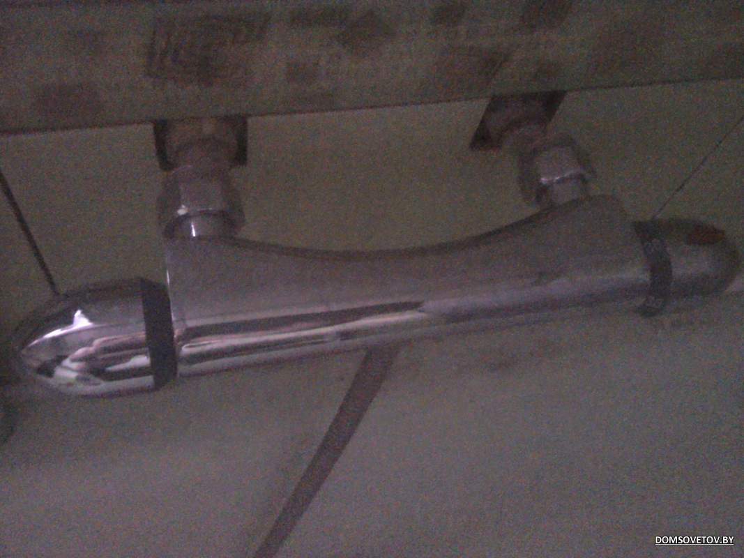

Смеситель мутного происхождения. Приобретён в товаринг инг швеценг за целых 250 тыр. Не удержался прикрутить и посмотреть что за оно... Пришлось правда пару раз снимать и ремонт делать но после всех экзекуций всё заработало. Комплектация эксцентриками заинтересовала, 2 пары , одна на 1/2 и одна на дюйм. И строгое расположение горячей воды слева (а не как у нас где бог даст).[IMG][url="http://www.domsovetov.by/imagehosting/2014/03/03/2275314172a821ad.jpg"]

Вик, Горячая вода слева это нормальный стандарт, чтоб чел правой рукой крутил холодную воду, а не кипяток.
А в тех "товарах" иногда такой хлам продают... с наклейками "дефект", но кричат "всё целое"

Горячая-слева, это стандартное требование для смесителей со встроенным термостатом.
Так дифект и был. Протекала фигня на которой накидная гайка крепится с лева. Там ещё в неё клапан обратный встроен. Пришлось разобрать и поджать немного. Ну в магазиньчике дали 2 дня на проверку.. поэтому и взял, если не сделаю то назад занесу.
