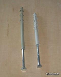

Подскажите пожалуйста, как закрепить инсталляцию в газосиликате?
Подойдет ли пластиковый дюбель 12x120 или 10x160 (см. на фото) или что нибудь подлиннее надо, но такого же типа?
P.S. На рынке божились что они выдержат, но на рынке все что хочешь расскажут...

По опыту скажу, что в газосиликате хороши шурупы по дереву черные с крупной резьбой, без дюбелей, либо воспользуйтесь специальными дюбелями. Такие держать не будут, не зависит от длины. Когда заливал лестницу опробовал на себе - вытаскиваются из блоков.

Sir Alex, я себе даже для своего кирпича пустотелого использовал 2 огрызка уголка (не держал ни один дюбель, если в родной отверстие под инсталяцию). Насверлили в них по 4 дырки и к стене разными дюбелями, а уже к этому уголку прикрутил инсталяцию болтом М10. С газиком думаю, что также нужно
П.С. это про крепление инст.сверху к стене

Саморезы держат хорошо,но для этого случая их лучше не использовать если есть возможность то шпилькой насквозь стены нет я бы использовал химический анкет не уверен в правильном названии
Правда на дюбеле правом на фото у меня висит дверь в душевую уже год держит нормально

В общем, после долгих раздумий, закрепил инсталляцию двумя шпильками M10 - насквозь, с внешней стороны заглубил на 5см с шайбой, отверстие запенил. Вроде висит мертво

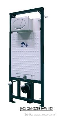

Насмотрел в Польше вот такую инсталяцию "Delfin A101"
поляки говорят, что производство Чехия. Может кто слышал про такую, как она по качеству?
