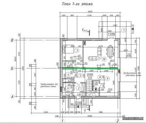

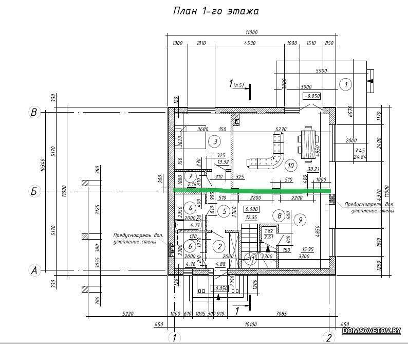

у тебя по осям 5170 найди плиты приблизительно такой длинны. а по ширине с одной стороны ровно ложится 7 плит по 1500, а со второй стороны лень считать( но если возьмешь конъяк...)
Старый 09.04.2014, 19:42   #12 или 184140
Saburoff
Аватар для Saburoff
Регистрация: 02.12.2011
Сообщений: 4,113
сейчас плиты режут любой длинны... только кратно 100 мм...
Старый 09.04.2014, 20:32   #13 или 184145
DEAR_FRIEND
Регистрация: 18.10.2012
Сообщений: 25
Тут больше вопрос по длине плит, а не по ширине. Рисуйте расскладку плит.
На мой взгляд если сделать пару стен несущими и на них опереть плиты, то почти все перекроется, может пару небольших кусков надо будет монолитить.
Там уже есть несущая стена. и как уже сказали длинна сейчас может быть любой от 2 до 9 метров.
DEAR_FRIEND, а в чем трудности? Домонолитите тот участок, куда не сможете подобрать плиту... делов-то...
трудность в столбике между кухней и залом. там расстояние 2,2 метра. то есть монолитеть придется большую часть дома.
Сообщение от Uram Посмотреть сообщение
да про 5170 я понимаю,но меня интересует именно столбик. по твоим расчетам, у тебя как там плита лежит?))
DEAR_FRIEND вне форума Ответить с цитированием
Старый 09.04.2014, 21:07   #14 или 184151
Saburoff
Аватар для Saburoff
Сообщений: 4,113
Сообщение от DEAR_FRIEND Посмотреть сообщение
Льете или покупаете балку над этими столбами и кладете плиты...
---------- Сообщение добавлено в 20:07 ---------- Предыдущее было в 20:06 ----------
У меня похожая картина получается...
Старый 09.04.2014, 21:15   #15 или 184153
DEAR_FRIEND
Сообщений: 25
какую вы балку имеете ввиду?
Старый 09.04.2014, 21:38   #16 или 184160
Saburoff
Аватар для Saburoff
Сообщений: 4,113
---------- Сообщение добавлено в 20:38 ---------- Предыдущее было в 20:37 ----------
и останется замонолитить только кусок у лестницы...
Старый 10.04.2014, 10:56   #17 или 184218
DEAR_FRIEND
Сообщений: 25
Saburoff, а для этого нужно столбики тоже лить тогда? потому что как я понимаю на газосиликатные блоки не положить эту балку...
Старый 10.04.2014, 11:07   #18 или 184221
Saburoff
Аватар для Saburoff
Сообщений: 4,113
DEAR_FRIEND, из кирпича сложить.. не надо лить...
---------- Сообщение добавлено в 10:07 ---------- Предыдущее было в 10:05 ----------
Постучите с Семиходу. может и подсобит чем... Тут расчеты нужны. Просто так это не делается...
Старый 12.04.2014, 14:37   #19 или 184411
Семиход
Аватар для Семиход
Регистрация: 14.06.2011
Сообщений: 1,460
DEAR_FRIEND,
Вас жестоко обманули!
Вы приобрели картинки!!!
Если бы купили проект, этой темы не было бы
З.Ы. Особенно умиляет проектное решение в узле, где недоштрихованные стены...
