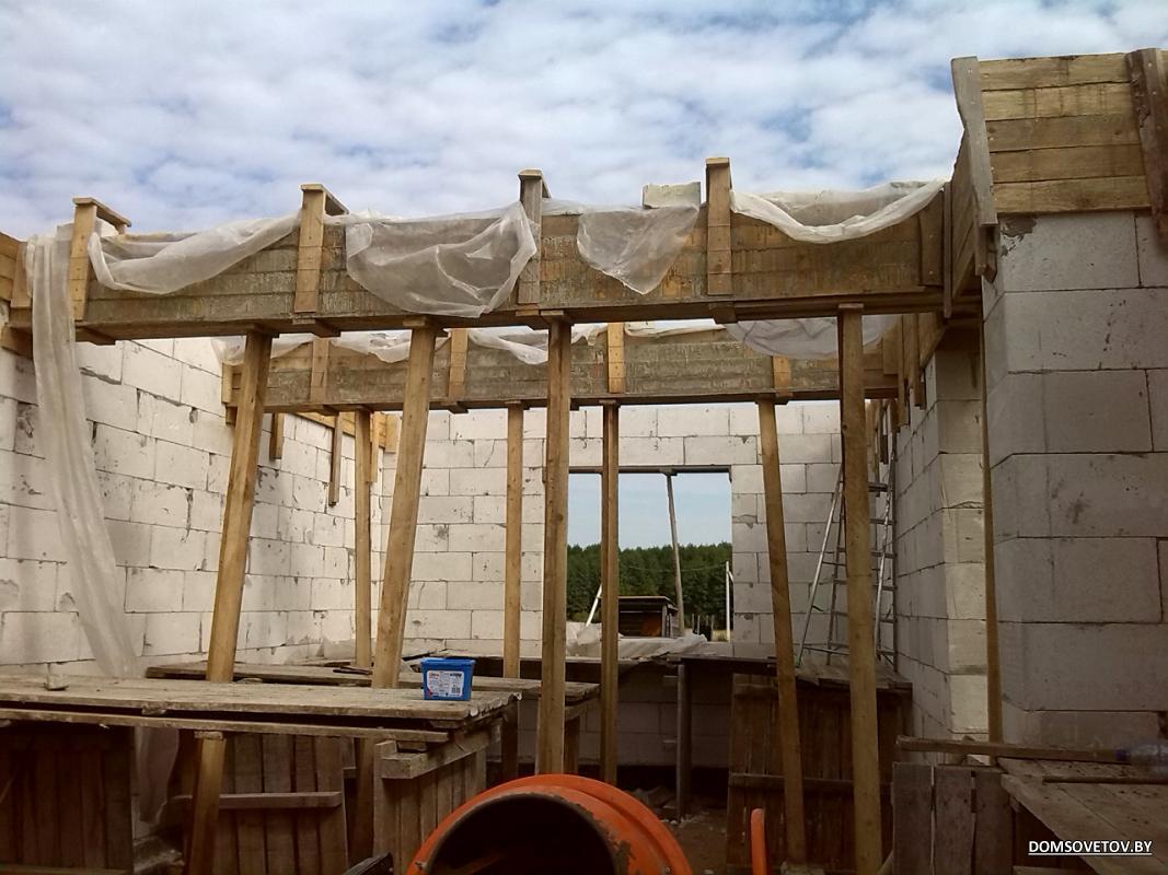

Наконец-то все залили... в субботу выставили опалубку, в воскресенье и понедельник заливали. Ушло 40 мешков цемента по 25 кг - тонна.
Вибрировали перфоратором и только балки: упирали лопатку в металлическую пластину, а ее прикладывали к опалубке. Получалось не плохо, правда цементное молочко начинало бежать со всех щелей(т.к. мы не прокладывали изнутри пленкой). Остальное просто штыковалось двумя прутками 12-ой арматуры.

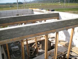

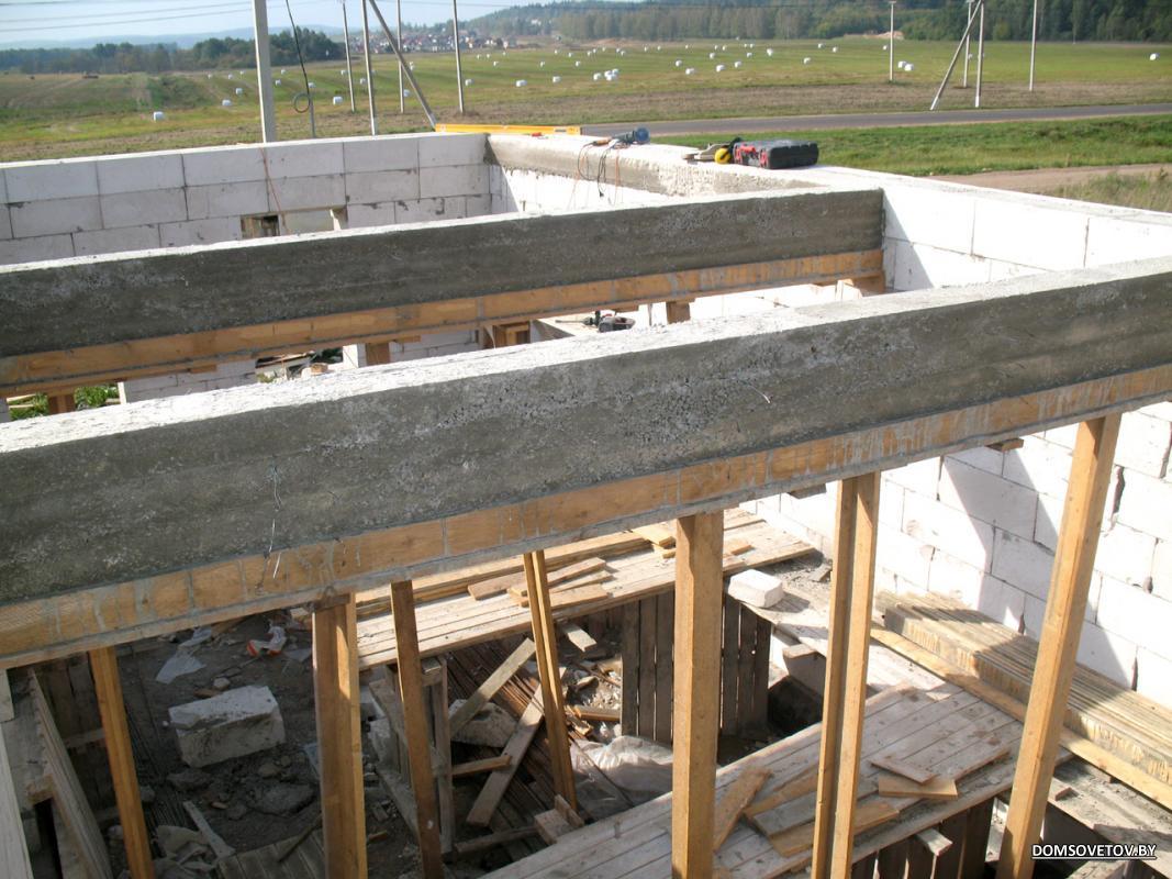

Распалубили все, только подпорки с балок не убирал - уберу когда плиты привезу, а пока пусть набирают прочность с подпорками. Местами, конечно, видно пустотность... ну да ладно:
Особенно неприятно, что на балках такая фигня получилась... но с другой стороны, где вибрировалось перфоратором все классно - гладенько:

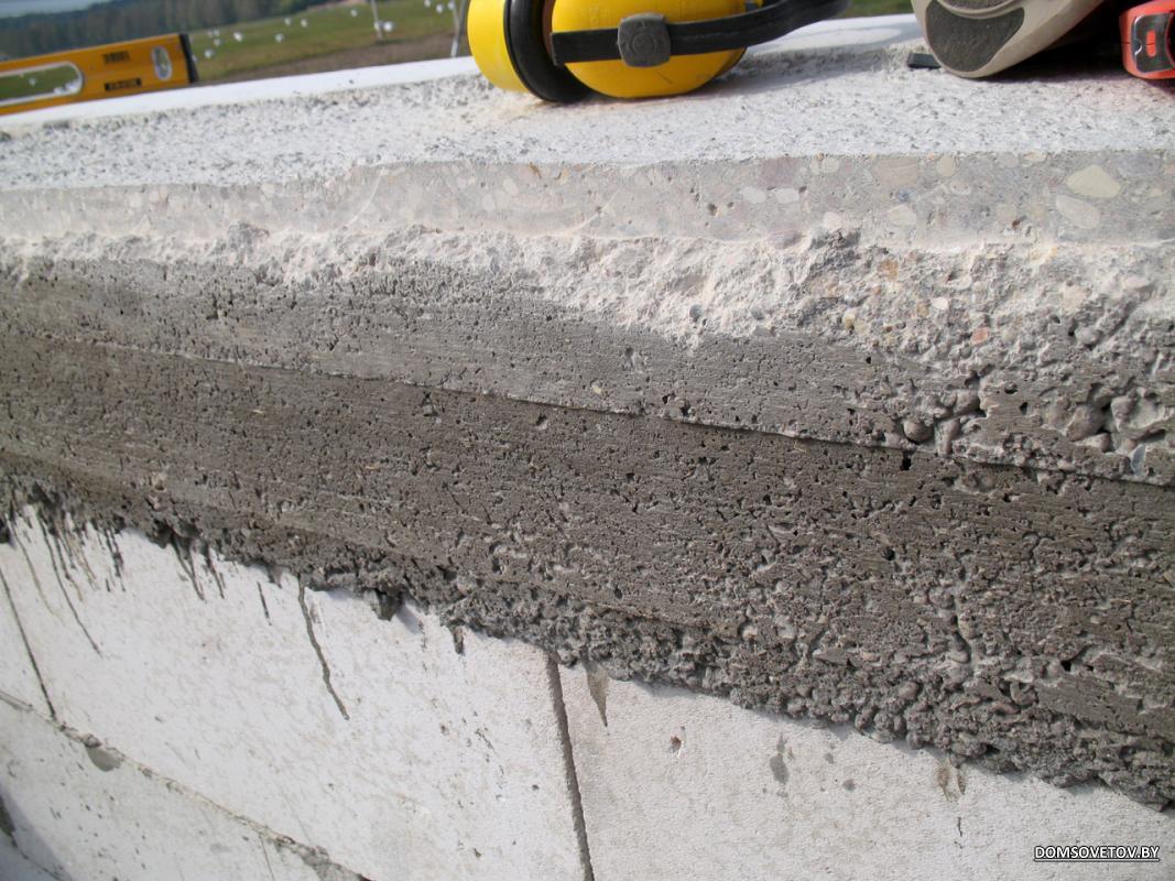

В нескольких местах умудрились напортачить... не закрепили нормально опалубку - надо было сверху палоской на гвоздик скрепить опалубку с блоком... закреплено было только по бокам и снизу на гвозди... вот опалубку и расперло, вылезло аж на 2,5 см. Пришлось спилить и долбить перфоратором:
Получается фигово, попробую как-нибудь двухрядную шлифовальную чашу на болгарку... главное сверху отрезал - теперь можно будет плиты положить, а с тем, что ниже решить проблему потом...

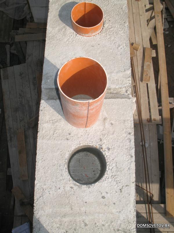

Вентканалы:
Это два в кухню - один вытяжной, один для вытяжки.Труба 160-ка с пропилом, вставлялась внутрь, а после затвердевания, за счет стыка можно уменьшить диаметр трубы и вытащить её.
Тут тоже накосячили: одна труба стоит ровно по центру, а вторая на 5 мм не попала... 40 - 16 = 24. А 24 это по 12 для опирания плит. Т.е. даже небольшое смещение от центра неприятно... ну да ладно.
Еще вентканалы и дымоход:
Вентканалы на будущее - приточка в зал и жилую комнату. А дымоход для камина планирую, естественно с гильзовкой нержавейкой овального сечения.
Тоже напортачили - тут уже сместили на 2 см - с одной стороны только 10 см.

Nick_Shl, чтобы снять лишний бетон режь вертикальные полосы, потом срубай перфоратором. я так делал, вполне нормально. См. фото http://www.domsovetov.by/picture.php...pictureid=8231
Думал и над таким вариантом. Может быть так и поступлю. Правда глубину прореза сложно контролировать - она в разных местах разная.
