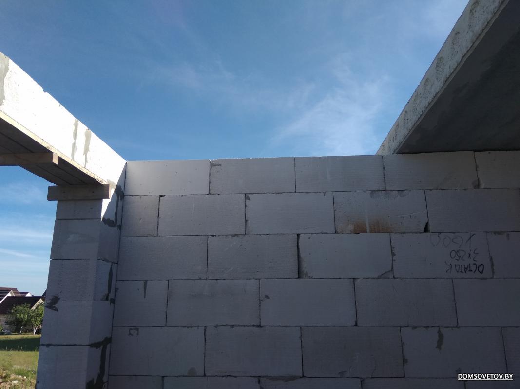

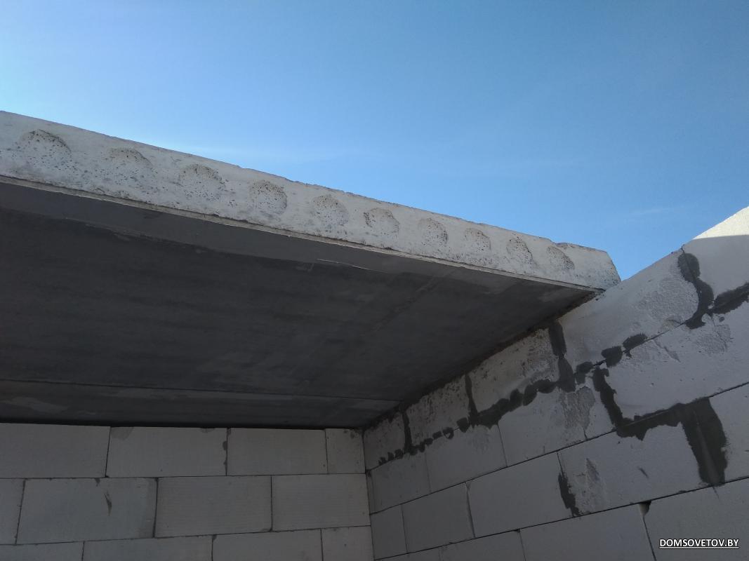

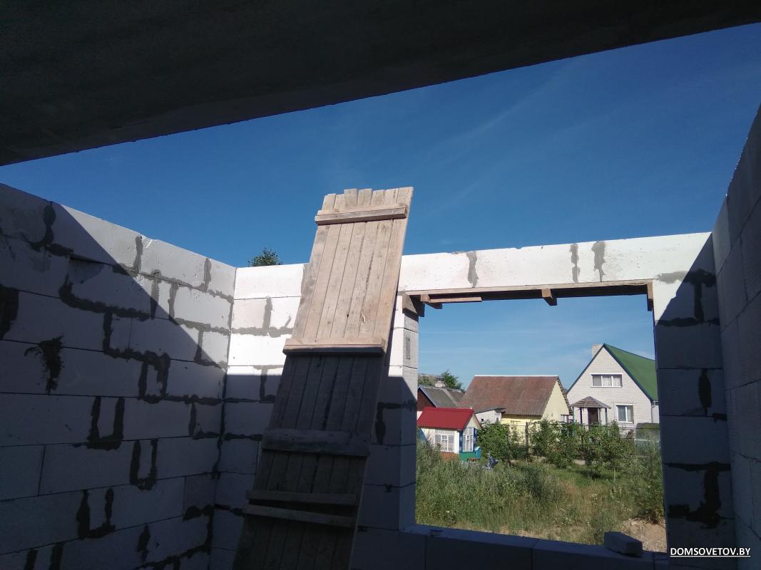

Нарисовать пока нет возможности, вечером нарисую рисунок. пока могу сбросить несколько фото
Размер 1950*3200
это мансарда, поэтому над этим участком большей частью будет идти плоскость крыши. Максимум что там будет по нагрузке это какой нибудь шкаф-купе, поэтому наверное делать во всю толщину плиты не логично, просто утяжеляется участок

2*3м
тут несущая способность вообще нужна мизерная.
я бы сделал раму из швеллеров
Граффити # 332
10швеллер 2по 3 метра и соединения из 8 швеллер .
10 анкерами к плите
8 швеллера по 1950(за минус стенки)
шагом 1 метр
поперечины связать арматурой 8. (и заливать бетоном)
............это колхоз по моему рецепту.
...зато намертво.
над окном заложить поперечный каркас
делать ППП можно ..но я бы делал это из сетки №8 ..но не представляю как.

@Сашенька, не совсем понимаю на чем будет висеть плита. если я правильно понял у вас одна из стен перегородочная (справа от проема, на ней на фотке не лежит плита перекрытия). На нее нельзя просто так опирать плиту которую вы хотите заливать.
Плита перекрытия лежит на несущей стене, одна стена перегородочная. В этом вопрос и заключается как лучше распределить нагрузку

@Сашенька, скиньте полный план с указанием где какие стены, где пояс залит, толщина перегородки и есть ли армирование. То что то что вы планируете опирать плиту на перегородку не было сказано ранее - это очень важный момент в данном случае. Что за перегородкой? Лестничный проем?

Сообщений: 15,413
там 2 стены уличные(с окном)
перегородка.(нормальная 25 см на вид)
и плита . вот 4 стороны.
в плиту швеллер , а напротив балку лить над окном.
к швеллеру привариваем несущие ППП или мелкие швеллеры , которые привариваются к балке над окном.
толщина заливки- 10 см.
мелкие швеллеры перекрестно обвариваются 8арматурой низ-верх. как корзину плетут.
все , что на стройке не сделалось сразу-отнимает больше времени и сил.
проверено на себе.
