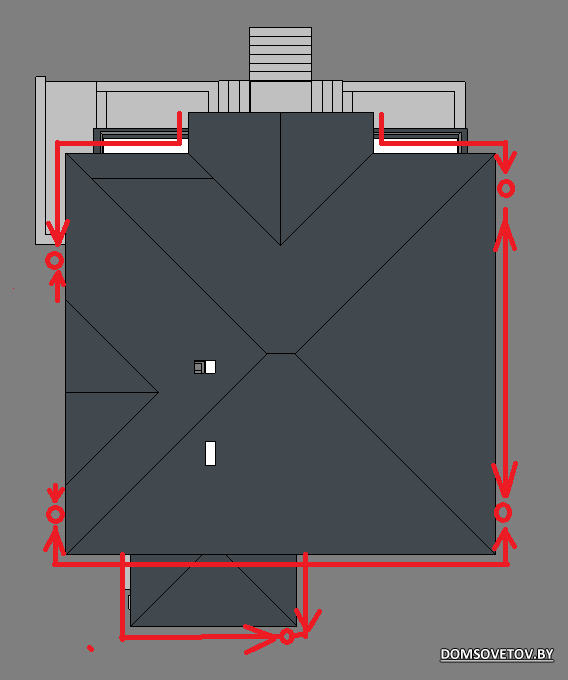

Подскажите будет ли работать такая схема водосточки. Достаточно ли водотводных труб? Габариты дома по свесам - 13 * 13 м. Площадь кровли 180 м2. Трубы - 90, желоба - 125.
Старый 22.08.2018, 11:45   #268 или 311448
Сообщений: 15,764
будет.
но в ливень с углов будет перелив.
(мне кааца)
Старый 22.08.2018, 11:52   #269 или 311449
a.yenzh
Регистрация: 18.04.2017
Сообщений: 457
@sergN, как сделать лучше чтоб минимизировать переливы?
Старый 22.08.2018, 12:01   #270 или 311450
Димакратия
Аватар для Димакратия
Регистрация: 23.02.2012
Адрес: Заславль/Загорье
Сообщений: 2,521
@a.yenzh, работать будет.
Но проектирование водосточки должно идти в ногу с проектированием ливневки.
Нужно сразу определить подход, как вода будет утилизироваться.
Если будет собираться в одно место, то спроектировать магистрали ливневки.
Оптимизация магистралей ливневки (тут их минимум две видится) может повлиять на расположение водостоков.
