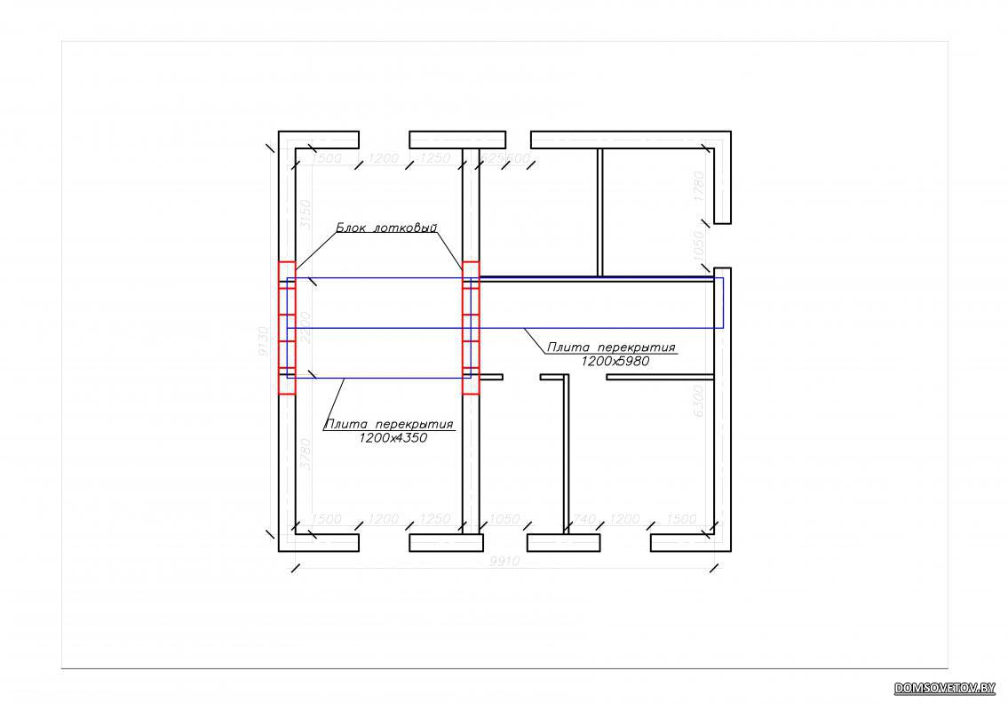

Формучане подскажите как лучше поступить в моем случае:
1. Армопояс из лотковых блоков, арматура 10мм 4шт., бетон (очень смущает выдержит ли перемычка из лотковых блоков плиты перекрытия, причем опираться они будут в основном на эту перемычку)
2. На проемах 2.2м положить заводские перемычки (или залить самому) остальной пояс из лотковых с арматурой
3. Выставить опалубку и залить весь пояс самому
Блок газосиликатный 400мм.

Сообщений: 4,047
первый вариант - не вариант, третий - задолбаться можно. Я его не осилил, делали специально обученные люди. Посмотрел как они делали - я бы не взялся даже за 25 уе за метр. Так что второй вариант самый приемлемый имхо. только перемычки получше проармировать. Например над своим трехметровым окном я делал перемычку из 4 прутов 32 арматуры, а в армапояс над еремычкой бросил еще два. Это перебор, конечно. но и десятка на 2,2 метра очень мало

Ого... А мне конструктор спроектировал над шестиметровым окном высотой 3 метра монолитную перемычку из четырех десяток с хомутами из шестерки и м250 бетоном. Надо будет обсудить этот вопрос. А вообще конструктор говорит что керамзитобетонных блоки для заливки армпояса легко держат даже жб плиты не говоря уже о дереве.

Сообщение от Александр Криваль Посмотреть сообщение
Адександр, "легко держат даже жб плиты, не говоря уже о дереве" не КБ блоки, а непосредственно сам армопояс с нужным количеством арматуры нужного сечения и соответствующей марки бетона.
Что-то ваш архитектор, по-моему, бесстыдно "косячит".
Чтобы в этом убедиться, поинтересуйтесь, к примеру в производственном отделе мжб, сколько и какой арматуры используется для изготовления стандартной перемычки для перекрытия 2,5 метрового оконного проема. Походу, там десяткой и не пахнет. Минимум Ф12.
А у вас - шестиметровый проем. ФАНТАСТИКА!

@Александр Криваль, Толщина арматуры это пол дела. Какая высота монолитной перемычки? Разница между 20см высотой и 40см высотой куда как больше чем в 2 раза.
Еще тут будет важно количество хомутов, причем согнутых по контуру и чтоб не пару штук на метр.
И первый вопрос на который надо ответить - какая нагрузка на эту перемычку сверху?

На перемычку нагрузки нету практически. Окно с тыльной стороны. Да и я вчера заработался и не правильно увидел из чего перемычка. Там будет армпояс по всему периметру дома плюс несущие стены - то есть по сути монолитная балка с 8 прутками 16 арматуры и хомутами через 20 см шагом. А перемычка под поясом заводская я так понял для качественного монтажа окна. Кстати я намерен все таки уменьшить ширину, так как намерен уменьшить комнату где это окно будет)
