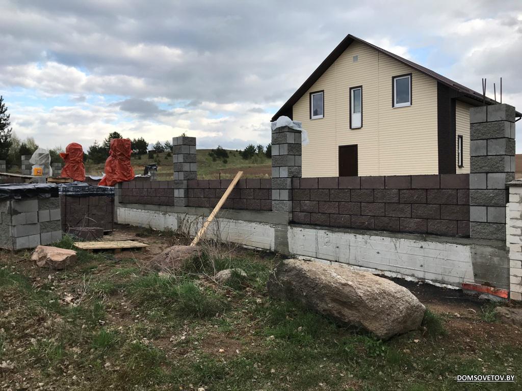

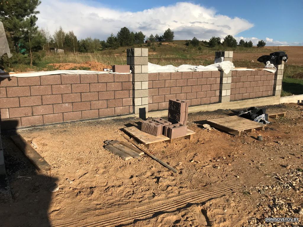

Трохи продвигается

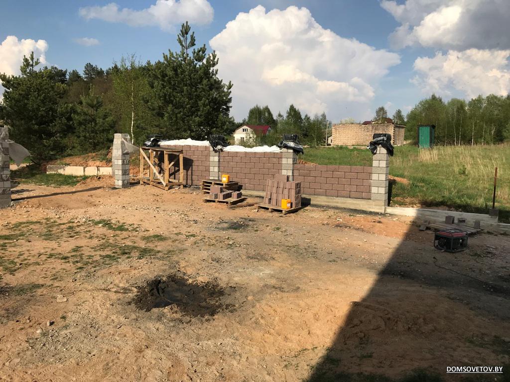

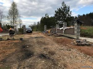

Столбики сейчас 1.6м, будет ещё два блока, до 2-х метров

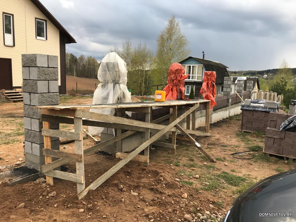

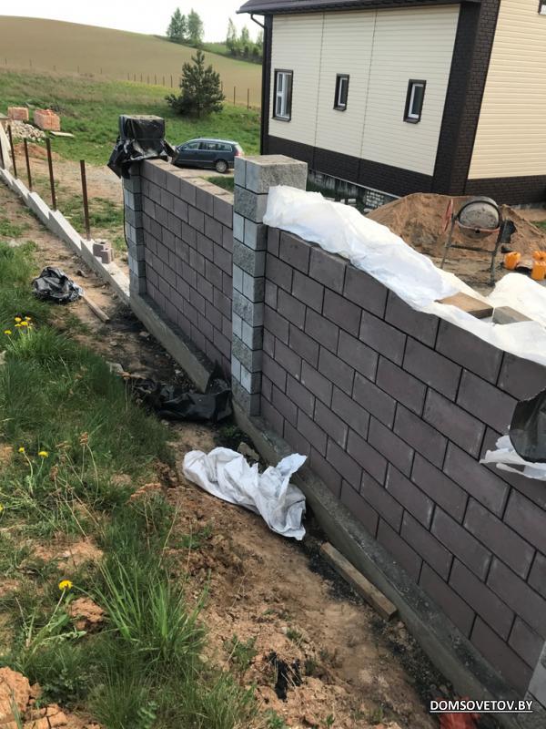

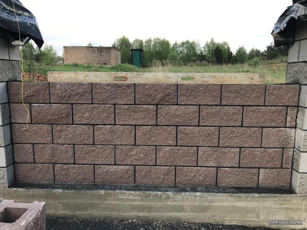

Это 2-х метровый уже:

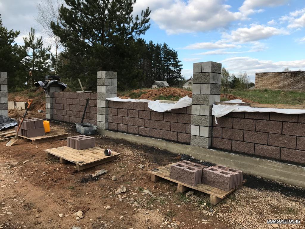

Кладку надо обязательно укрывать, на случай дождя, иначе могут образоваться высолы. В статьях пишут, что готовый забор лучше в течении 2-х недель накрывать.

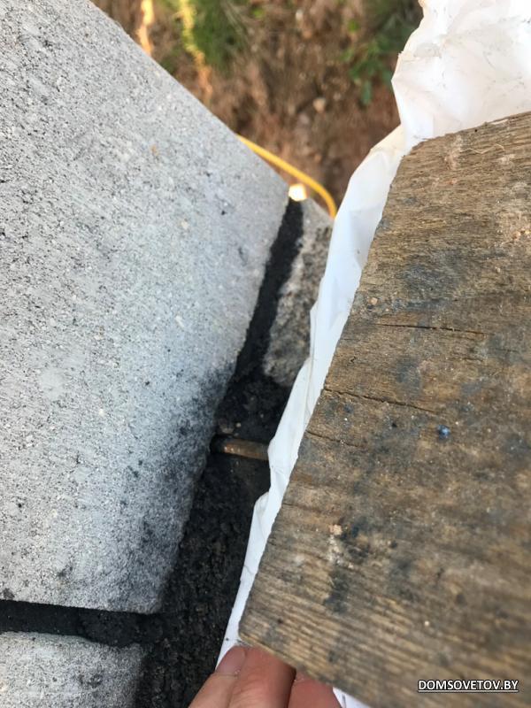

Контролирую, что бы арматуру засверливали:

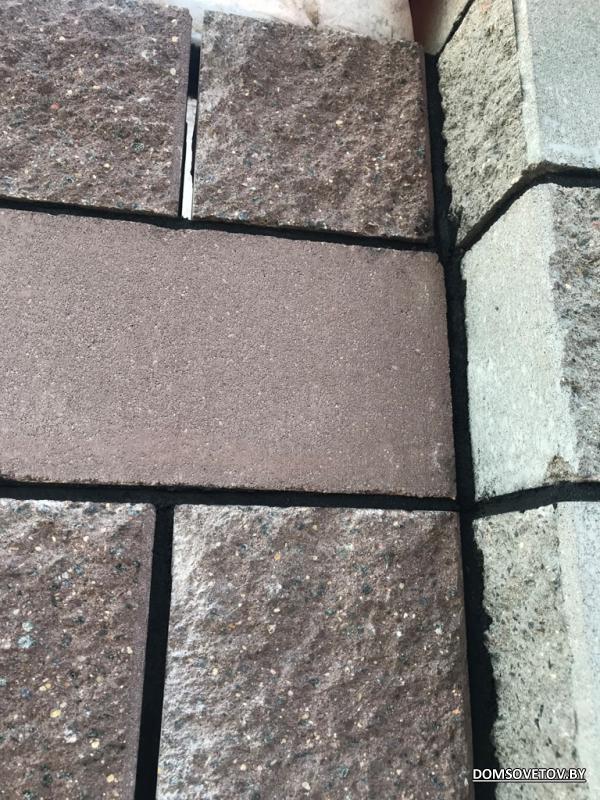

На счет колера для бетона, если кто решит придать цвет швам, как оказалось удовольствие дорогое, но отступать уже нельзя, затраты сопоставимы с затратами на цемент...
Последний раз редактировалось srv; 06.05.2018 в 01:30.
Старый 06.05.2018, 02:05   #353 или 307005
Сообщений: 15,772
да..
колер на сером цементе может быть только темного...
но даже черный надо дофига добавлять.
я как-то пробовал- не получилось.

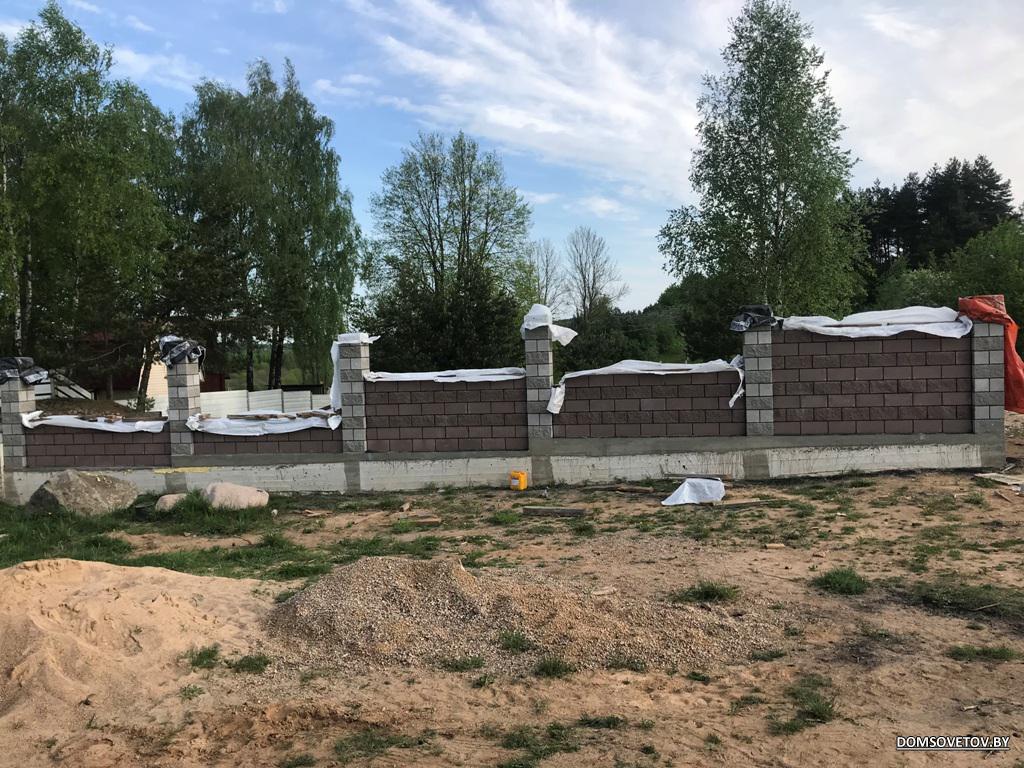

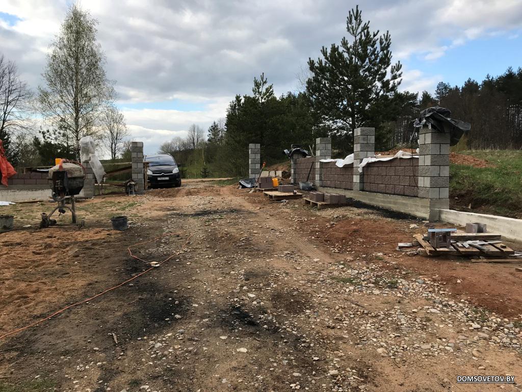

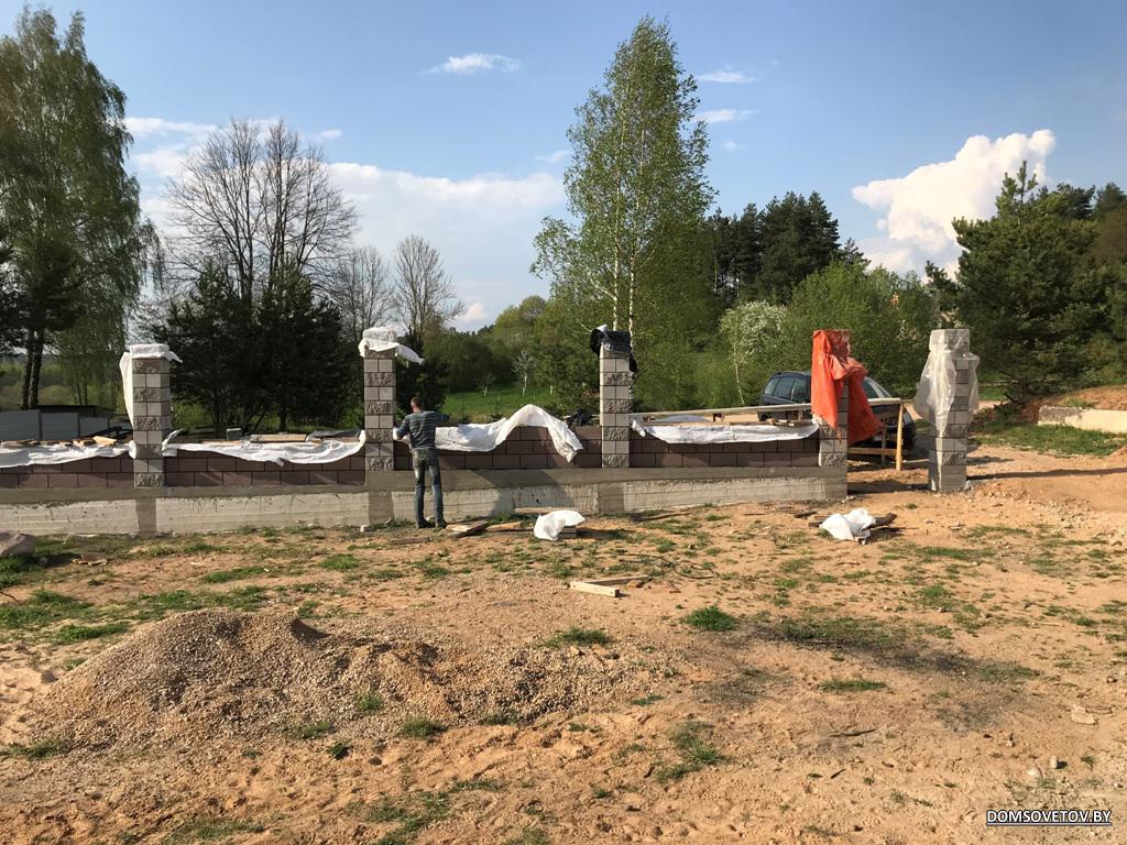

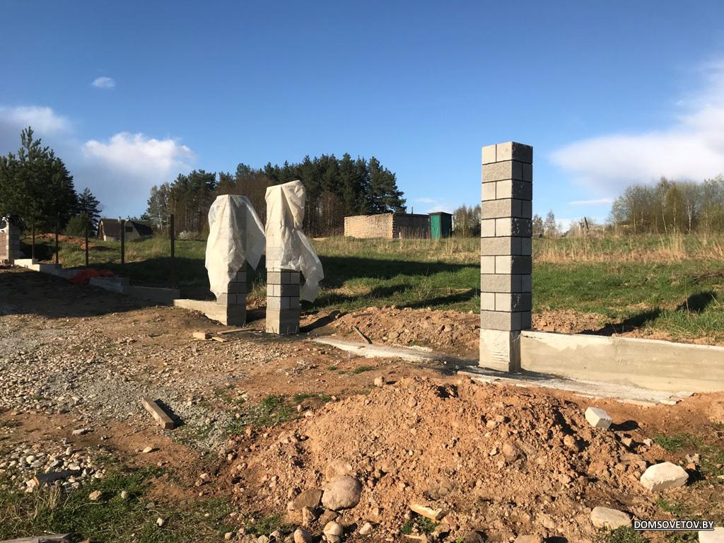

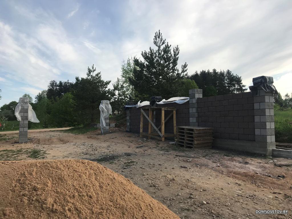

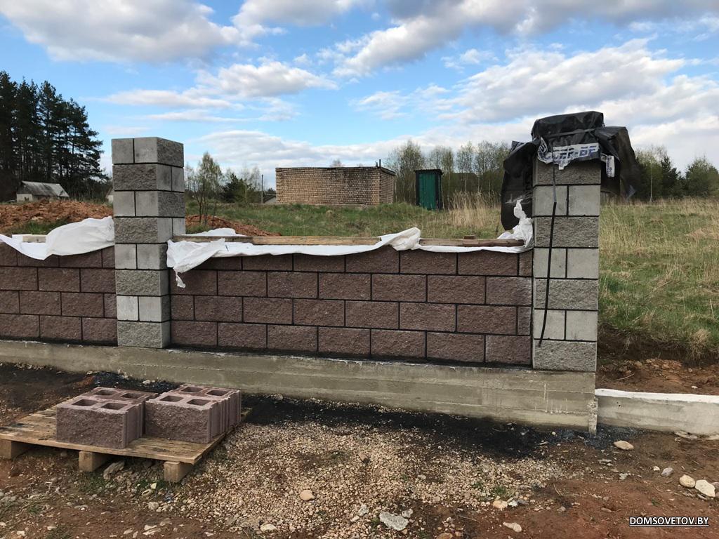

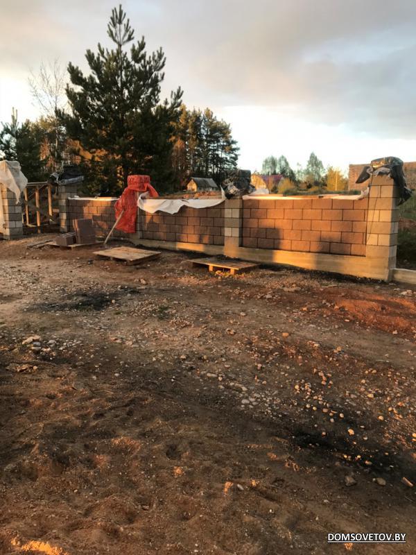

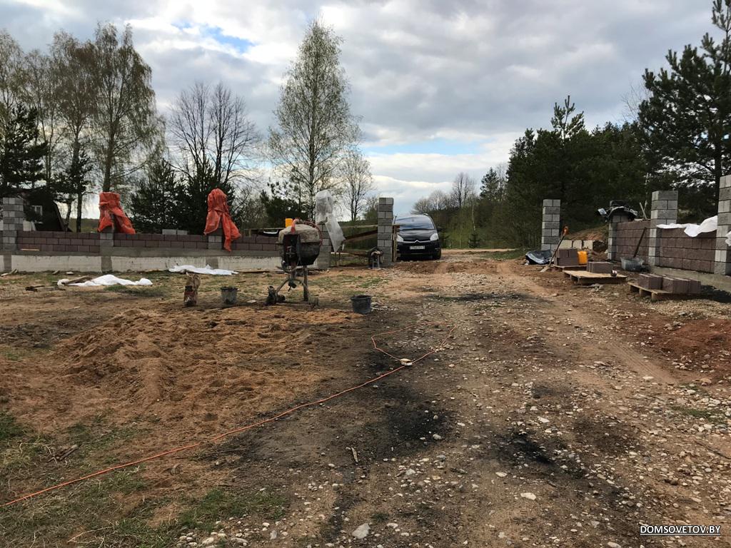

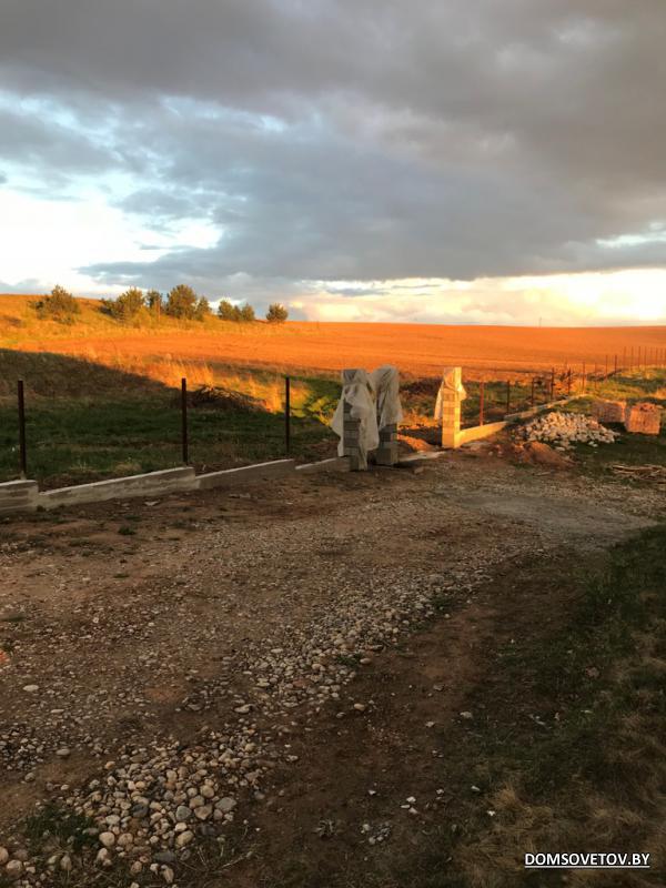

Столбы уже, почти все в полный рост

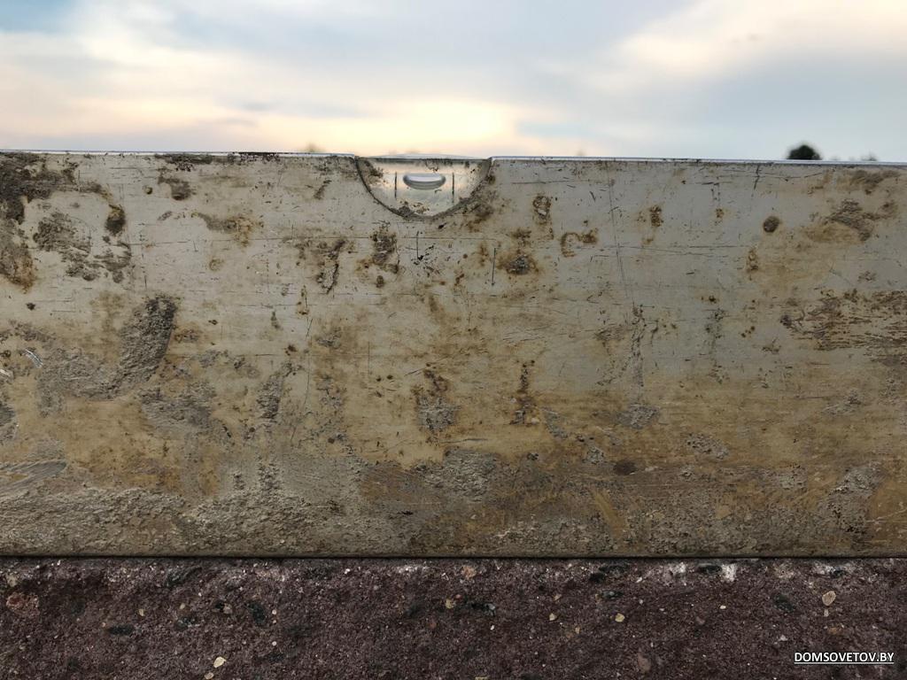

Первые ряды делали по нитке, сейчас без нитки, но получается ровно. И ряды по уровню, проверял в нескольких местах

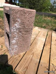

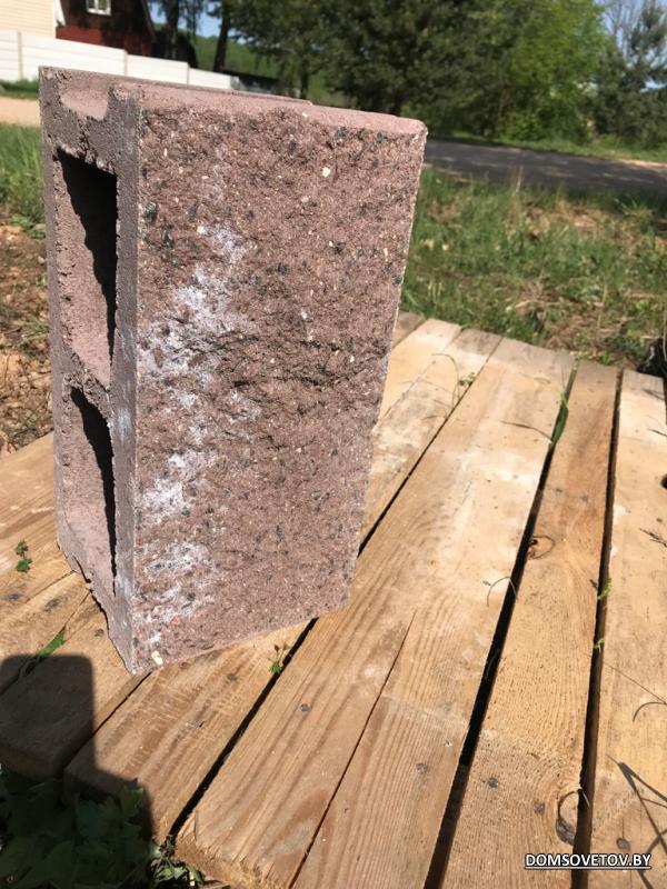

На некоторых блоках появляются, как я понимаю высолы, но из самого блока, строители говорят, мы тут ни при чем. Нашел один блок, даже ещё не уложенный, но с каким то подобием высола
Старый 09.05.2018, 10:57   #357 или 307116
Сообщений: 15,772
есть шикарное средство удаления высолов
кераблеск. 11р за 5 литров.(в составе куча кислот правильных)
у меня вороты(2) были залиты по уши -за 2 дня отмыл как новые.

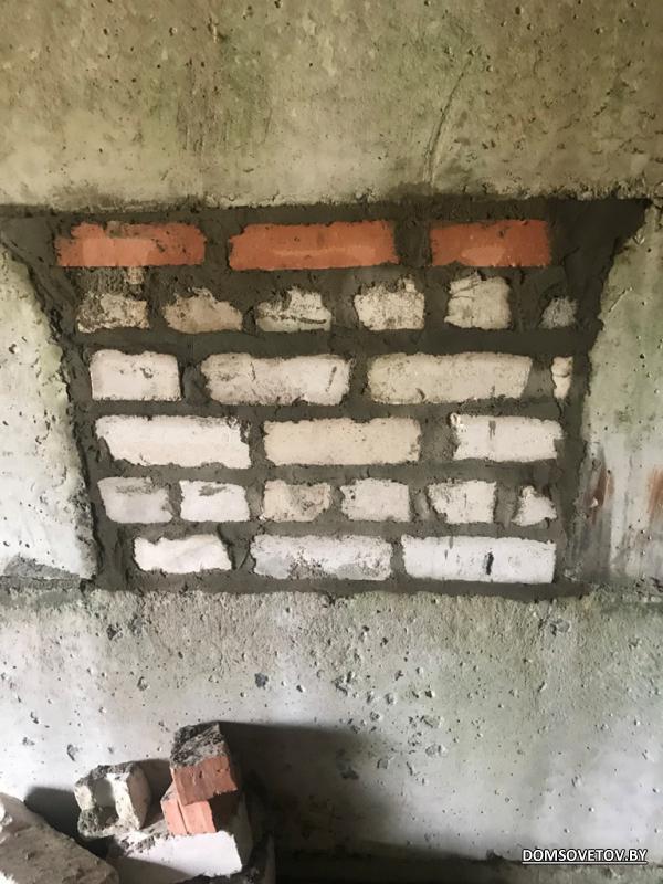

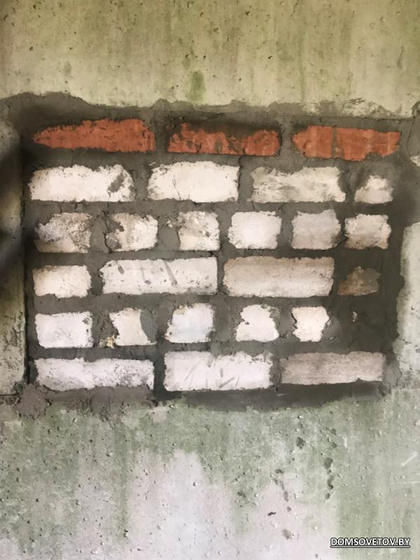

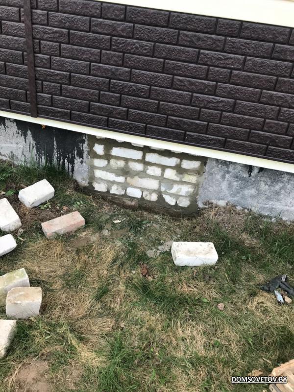

Окошки заложил сам в полтора кирпича, все три, день работы, не напрягаясь
