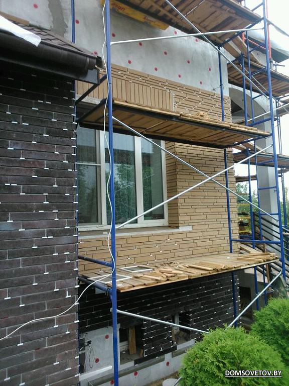

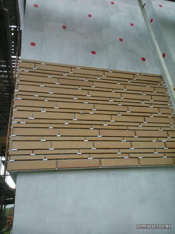

Утепление минватой...клинкер...как вариант...

@HELEN123, Ваш домик? Можно фотку как в целом получилось?

@Славка, не... у @HELEN123, штукатурка по блокакам (весьма симпатичный кстати домик). Но такой увесистый фасад на плиты вешать как то стрёмно...

Вот и я к клинкерной плитке присматриваюсь, пока начну с забора, уже заказал пробную партию

конечно классно заморачиваться с паропроницаемостью и клеить ватой, а сверху потом залепить паронепроницаемым клинкером. Уж лучше сразу нормальный пенопласт плотности 25 (как у меня ) у него и прочность на отрыв слоев получше будет чем у ваты.

При паронепроницаемом внешнем слое все будет зависеть от количества утеплителя. Нужно либо не клеить его совсем, чтобы точка росы осталась в блоке (поэтому и спрашивал Славку о том обязательно ли утеплять дом), либо клеить достаточное количество утеплителя чтобы точка росы была в толще утеплителя. 5 см пенопласта для этого не для каждой зимы достаточно.
