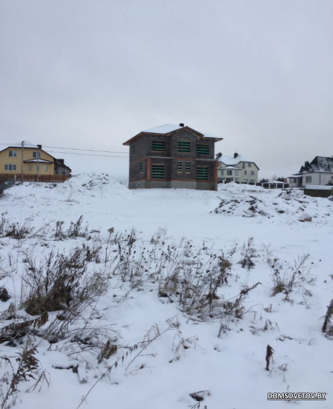

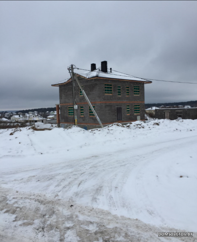

Закончили монтаж стропильной системы с уголками, шпильками, опорными брусками и т.д.
Мне показалось или действительно на фото черные саморезы?

Сообщений: 1,666
почему я так не люблю эти уголки, как они работают противодействуя ветровой нагрузке? Все удержание это 8 саморезиков на вырывание? Когда они, саморезу, по правильному должны работать на срез..... уж как по мне старая дедовская скоба, правильно забитая, гораздо лучше.
Если уж хочется уголки, то можно и нужно использовать правильные - "крепление для стропил LK" называются.

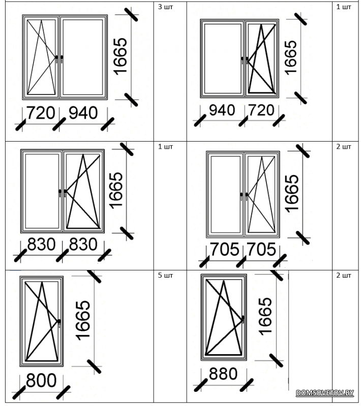

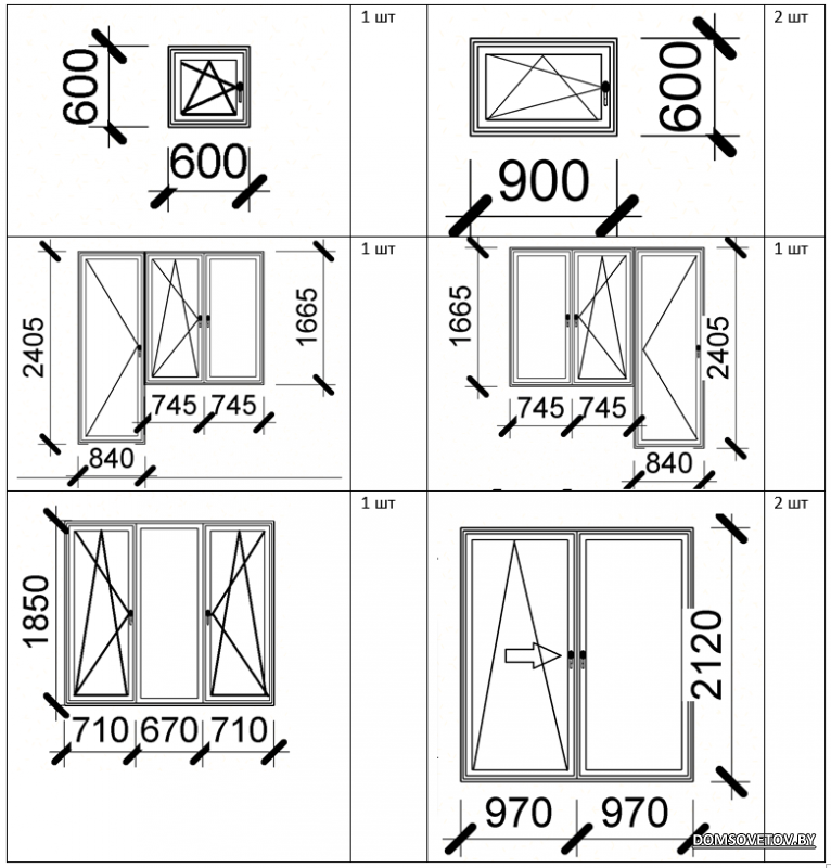

Первым делом весной планирую занятся заполнением проемов. Планирую ставить пвх с ламинированием и следующими стеклопакетами 4cgs-14ar-4-14ar-4i. Есть вопросы, нужна ваша помощь. Заранее благодарен.
1. Есть ли смысл ставить мультистекла? кто нибудь имеет опыт использования? В квартире сейчас все окна выходят на солнечную сторону - летом без кондея невозможно. Есть надежда что в доме мультистекло поможет (или это чисто маркетинг?).
2. какой профиль лучше ставить? Планирую пока Veka 70 мм или Salamander Streamline 76 мм.
3. какой механизм использовать для терассных выходов? Рото Патио?
4. у кого лучше заказывать?
5. на какую глубину ставить? планирую ставить заподлицо. Фасад будет утепляться 150 ППТ. Получается откосы будут 150.
6. есть ли смысл делать парогидроизоляцию монтажного шва?
7. есть ли проблемные окна (размеры створок, что нибудь еще)? может надо что то скорректировать.
8. на что еще обратить внимание?

@mikola, уголками это дополнительное усиление. Основное крепление гвоздями (примерно как здесь https://www.youtube.com/watch?v=3CU2WtIjGfc)

Просто почему я обратил внимание также на цвет саморезов, черные нельзя, т.к. лопаются на ура, и смысла в таком случае в этом креплении вообще нет, перевод денег. Только белые (желтые) саморезы или ершеные гвозди.
Если есть доступ, то можно перекрутить на правильные, и в маурлат загнать под углом.

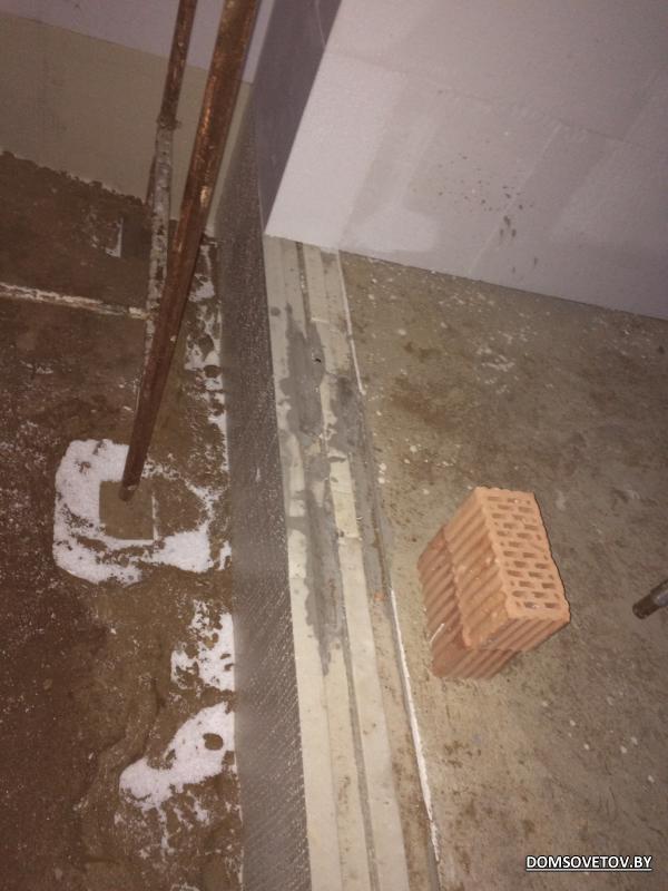

Продолжаем заниматься цоколем. Утепление пеноплексом 5 см. Клеим на fastfix клей пена от Пеноплэкс. Затягиваем все базовым слоем чтоб не разрушался от УФ.
Все красиво, жалко что пеноплекс нельзя тянуть сеткой с клеем , да ещё вроде сделали просто клеем по сетке , а не клей сетка клей

Сообщений: 1,212
@Кирилл П, можно, если хорошенько зашкурить.
у меня чутка пошкурили, правда еще и зонтиками прибили и земелькой присыпали.

@Кирилл П, почему нельзя? наносили клей, топили сетку и сверху клей.
