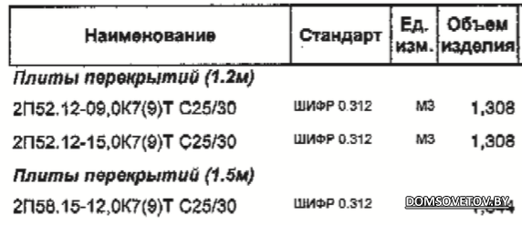

Купил 5 плит максрот. Есть пара вопросов:
1. Плиты, которые длиннее 5 метров выгнуты дугой вверх.
Вопрос - должны ли они после укладки и принятия нагрузки выпрямляться?
Если да, то непонятно как это возможно, если вокруг плит будет залит армопояс, который помешает им выпрямиться?
2. При укладке плиты нужно класть на 2-3 см раствора. Чтобы их положить вплотную мне посоветовали класть их рядом с зазором, доставать трос и потом используя ломики как рычаги, двигать их с двух сторон по раствору вплотную друг к другу. Это подходящий способ? В плитах нету подьемных колец.
3. Можно ли нагружать плиты блоками сразу же после укладки? Или нужно дать время раствору схватиться?

Выгиб вверх - это нормально для преднапряженных плит. Под нагрузкой выравниваются в плоскость. Пояс не помешает.
Двигать ломом можно. Только не нужно подклвдывать под плиты в опорной зоне арматуру!
Для нормальной работы перекрытия оно должно быть не набором плит, а диском - или монолитом, или плитами с чеканкой швов и анкеровкой. А раз чеканка, значит набор прочности бетонной шпонки, значит хотя бы 7 дней...

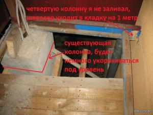

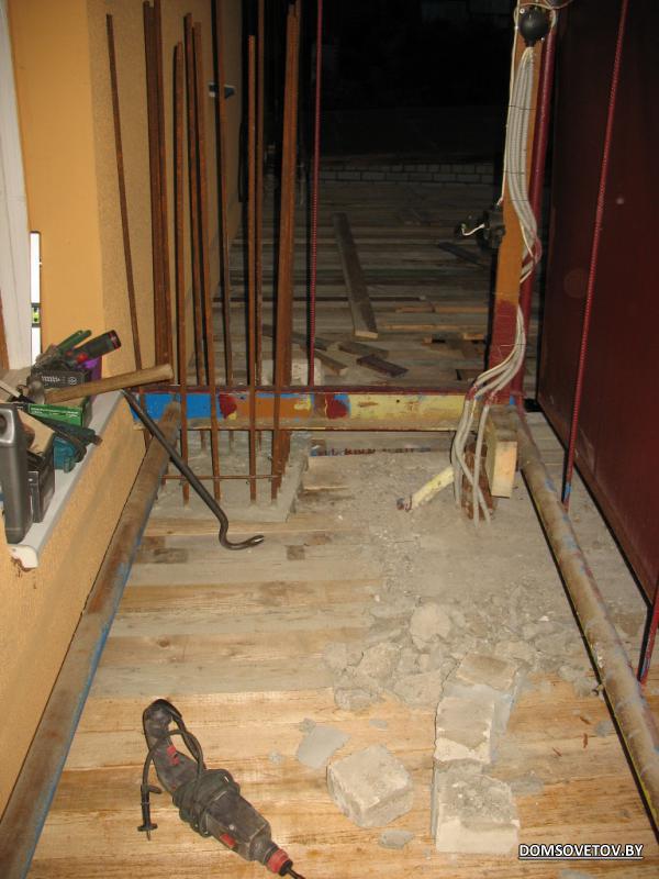

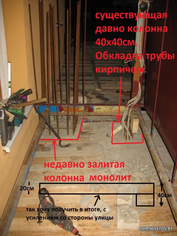

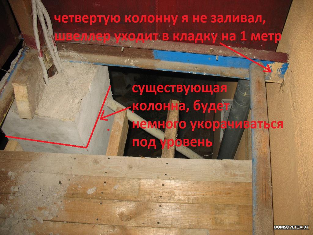

а чем это чревато?
Павелічэнне кропкавай нагрузкі ў месцах дотыку з арматурай, як следства гэтага тэарэтычна магчымы расколіны. Верагодней за ўсё абыдзецца.
У мяне таксама ўзнікла пытанне. Заліваю пліту пад балкон, у існуючым каркасе ёсць труба, 5 см, прыбраць яе ці пакінуць? Арматурная сетка плануецца 15 на 15 см, стандартна два пласта.

Сообщение от srv Посмотреть сообщение
Што и куды абапіраецца? Пакажыце план, калі ласка.
