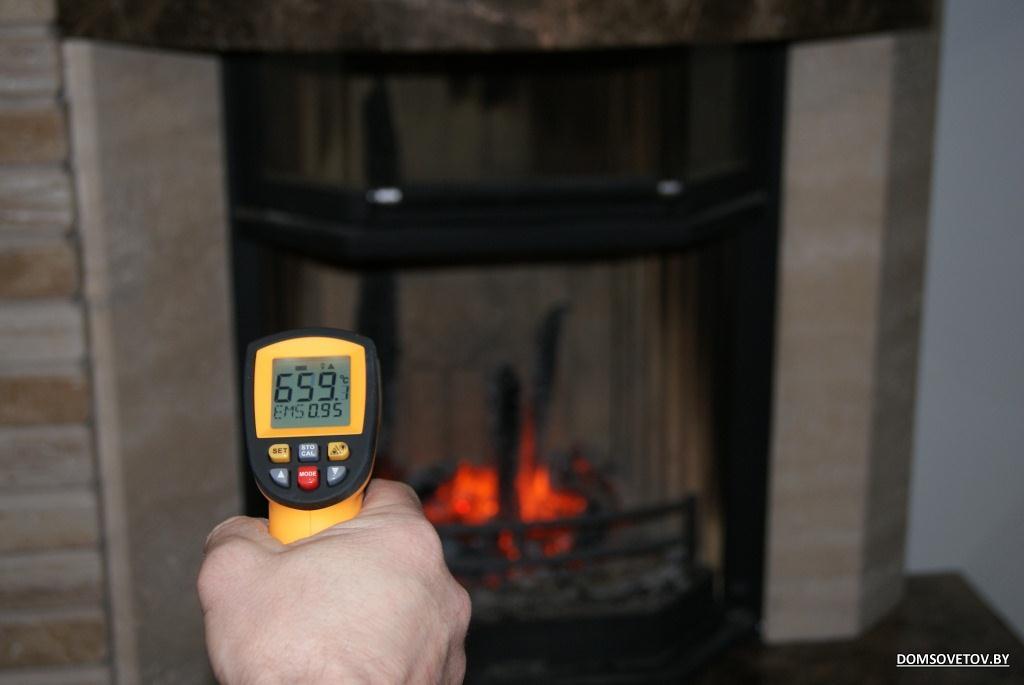

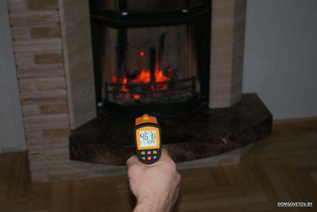

Это до чего же до говорились, кирпич огнеупорный не такой,смеси не такие.Я здесь рассказываю о камине,об теплоёмкой облицовке из шамота.Какие теплосмены ,о каких температурах Вы все тут рассуждаете.Максимальная температура на футеровки 500гр
Максимальная температура углей 700гр
Стекло каминное сколько выдерживает?Умники Вы наши.
Температура в открытых каминах на шамоте ещё будет ниже.
Температура на корпусе в чугунной не футированной топке 300гр(конвекционной)
Температура на теплоёмкой облицовке облицовке 60-80гр(1.сам замерял и не раз
2.Нормы запрещают проектировать камины с температурой на облицовке выше 80гр
3.Нормы запрещают проектировать камины с разницей температур между поверхностью облицовки и температурой помещения 50гр(для тяж.конструкций)
Температура неправильных печных смесей от 600до 1300гр(наших),чем они кому то не угодили?

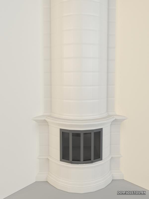

вы ничего не перепутали?
это один из чертежей .... чертежи нужно уметь читать...
проект вам не нужен был, вы сами с усами...
одна из визуализаций проекта,которая,кстати была согласована с заказчицей и её видели мнооогие на форуме...

Какую мне выбрать? Ну из тех, что вы нарисовали в проге. Визуализация никогда не была техническим проектом. Размеры у вас где указаны, радиусы...толщина шва?
