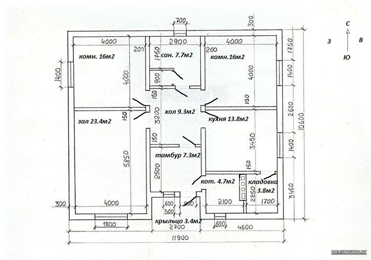

Упс .. похоже я здесь лишний со своим колхозным хлевом?
В 21 веке можете хоть Луну с Марсом осваивать ( высоко веть "летаете"), а я буду думать, как лучше реализовать свою мечту на 15 сотках!

Сообщение от bullet_fox Посмотреть сообщение
Всё может быть.
Каспер самого себя с дуру заблокировать может. отличный сайт с неплохими проектами. Пользуюсь им периодически уже второй год.
Посылай того каспера в опу.
sergN, там все так смотрится потому что сложная конфигурайия в плане, а что делать в таком случае таким как топикстартер и я, ума не приложу. Я пытаюсь найти двускатку классическую на прямоугольник. У меня прямоугольник подлиннее, у martina квадратом. Буду искать, но сомневаюсь что получится сделать как-то оригинально и не по колхозному. Очень хочу.
---------- Сообщение добавлено в 22:34 ---------- Предыдущее было в 22:25 ----------
Сообщение от martin Посмотреть сообщение
Тут тебе совет был один неплохой я его поддерживаю: Если дом будет располагаться ближе к южной стороне участка, а основная часть участка будет за домом, то кухню лучше сделать с той стороны и сделать из неё выход к беседочке. Я себе даже зал с той стороны спроектировал, чтоб и с него можно было выходить на участок через стеклянную дверь. Очень удобно в пользовании:
1) не чувствуешь себя замкнутым в стенах
2) из кухни в теплое время выносить блюда на стол беседки гостям ближе, да и в туалет шастать через этот вход можно. основные посиделки, имея участок, будут на улице, если тепло.
3) из зала тоже выйти перекурить, когда гости или застолье в межсезонье, да и просто так выйти подышать, яблочко сорвать.
4) Детей контролировать на участке легче имея возможность туда выйти.
Я пожертвовал спальнями расположив из в районе основного входа ради вышесказанного. Дом и участок должен быть в гармонии как одно целое, это не квартира.
Старый 01.03.2013, 23:49   #33 или 129791

Спасибо за советы, подумаю-рассмотрю...
По поводу вальмы - мне такие крыши очень нравятся. Про двухскатку -я думал и подсчитывал, и скажу , что не на много она дешевле выходит, зато вид - настоящий сарай!
А вообще чуть поясню... Строителем - отделочником я работаю уже 12й год, и при строительстве дома расчитываю на свои силы, и только потом на силы друзей-приятелей( может наёмных людей) на определённые этапы работ. Повидал порядком разных домов и планировок, что то нравилось - что то нет. Так что создавая план своего дома я чётко знал чего хочу и как это будет выглядеть! Кстати, подобный проект есть реализованный, в виде полуторки с двускатной крышей (размеры комнат правда немного другие).

Ну.., может я и погорячился, закрывая тему. Видимо стоило по другому темку назвать, например - "Укажите на КОНКРЕТНЫЕ ошибки в планировке?"
Я понимаю, что у всех нас вкусы и предпочтения разные, но та планировка которую я показал на ВСЕ 100% меня устраивает!!! :
1 Две просторные спальни подальше от входа, рядом санузел ( хотелось бы ещё гостевой,но это совсем другой проект получается, и дом растет в размерах).
2 Отдельная кухня , где смело можно готовить ( более половины опрошеных мной друзей и знакомых, проживающих в домах, квартирах с кухней совмещённой с гостинной, жалеют о такой планировке. Красота-красотой, а ЗАПАХ-ВЕЗДЕ!)! Выход из кухни в кладовку, хотя не уверен нужно ли это помещение в доме?
3 Зал (гостинная) рядом с кухней. При необходимости, служит как отдельная гостевая комната.
4 Тёплый просторный тамбур с окошком, где могут свободно(не толкаясь) раздется несколько человек.
5 Отдельная котельная, рядом со входом в дом. Ибо скорее всего будет устанавливатся ТТ котел, до полного ввода дома в эксплуатацию и подключения газа. И собственно отдельная котельная - это место размещения всех инженерных систем дома.
И ,пожалуй, самое главное - дом должен быть одноэтажным и небольшим. Не нужна мне та ИНДИВИДУАЛЬНОСТЬ и НЕПОВТОРИМОСТЬ, о которой так говорят. Мне нужен СВОЙ УЮТНЫЙ домик, который я смогу построить за несколько лет, и спокойно, с наслаждением, жить в нём.
Если кто-то подскажет, похожие варианты с озвучеными требованиями - с удовольствием рассмотрю и БУДУ БЛАГОДАРЕН за содействие!
И касательно моей планировки... Подскажите, укажите на конкретные ошибки, например: размер окон маловат в таких-то комнатах; дверной проём в котельную не проходит по нормам; в кладовке необходимо окошко; навес над входом мал и т.д..
Потолки я и планировал 2.7-2.8м в чистоте, оконные проёмы высотой 1.5м

Старый 04.03.2013, 21:01   #39 или 130237
Сообщений: 5,966
Стены планирую газосиликат на клей: 300 + 5-10 утеплитель или 400 однослойная стена. Пока не определился...
Я однозначно за 40см ГСБ
Старый 04.03.2013, 21:11   #40 или 130240
Сообщений: 7,163
martin, ну... квартира под крышей! (надеюсь не обидел!).
ваших вкусов не знаю потому скажу как бы сделал я - а сделал бы я в однообъемной планировке т.е. в доме должны быть "свои" изолированные комнаты, например спальня, детские. А вот такие комнаты как гостинная, столовая, кухня... их можно сделать однообъемными! кухня-гостиная, кухня-столовая-гостинная. можно в одном просматриваемом объеме а если хочется не видеть кухню совсе то объем "завернуть" на угол ну и т.д. варианты есть...
что это дает? а дает возможность уйти от "квартирности" дома и получить современную, интересную планировку и получить визуальный объем! дом будет казаться просторнее и больше
