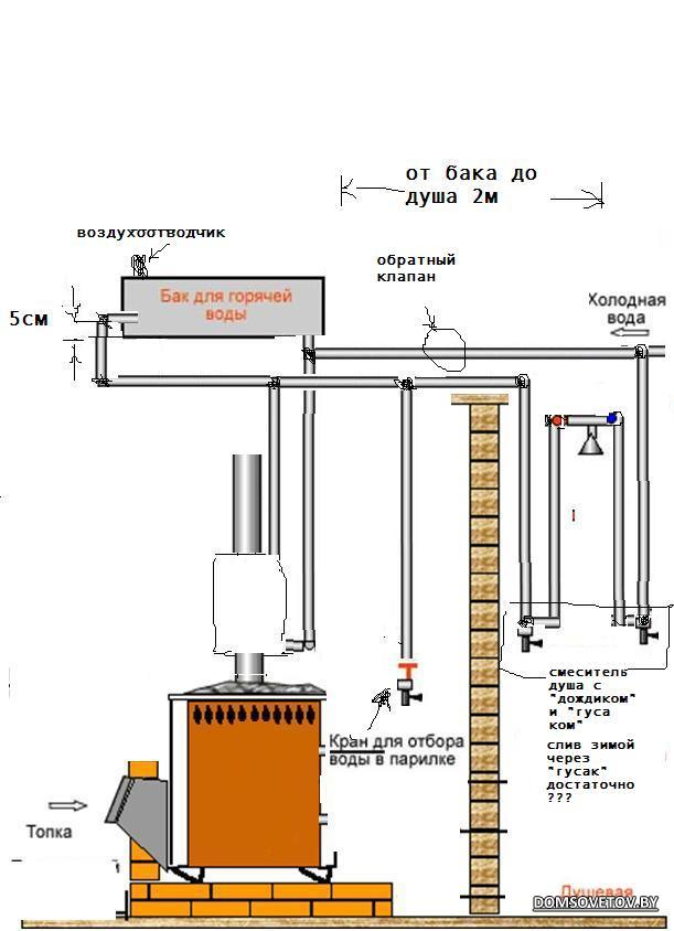

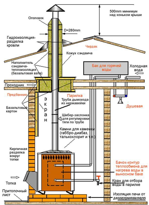

Лампочка
вот схемку визуальную наковырял в нете, чтоб не на пальцах объяснятся можно было (рис 1).
Схема после обработки "топором" под мой случай:
как мне кажется, добавить нужно обратный клапан(какой?) и группу безопасности(что в нее входить должно?) и развоздушник(автоматический или кран маевского?).
"Обвязку" от регист ра до бака чем? медью?
Все краны/трубы планирую под 3/4"
И подключение "горячей" трубы в большой бак правильнее сбоку 5-10см от дна
...и запитку смесителя от "горячей" трубы , т.к. когда водоразбор горячей пойдет , по первому рис. есть шанс получить холодненькую в кране

есть делать под давлением-то
сначала поставить редуктор давления до 1 атм до бани. иначе и в душ ничего теплого не попадет. ну и бак меньша пузыриться будет.
сбросник на 2 атм.
расширительный бак маленький. и насосик циркуляционный-из регистра в накопитель воду качать.
проблема первого колена-высокая температура.-и опастность прогара..потери прочности...бла бла бла...
почему? Я думал, что Т кипения под давлением будет наоборот выше и меньше будет "бурбалок"
сбросник на 2 атм.расширительный бак маленький. и насосик циркуляционный-из регистра в накопитель воду качать.
расш.бак маленький-это предложение поставить не на 100л, а поменьше? Или наоборт на 200? Без циркуляционнго насоса под давлением не будет греться?
это не проблемы колена, это проблемы неправильно выбранного материала для первого колена-поставят на него обычную нержу 306-ю/0,8мм и потом решают эти проблемы через пару лет.
