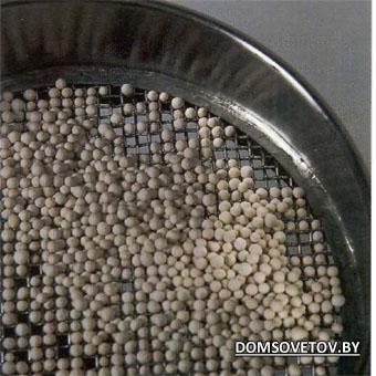

да.. при заполнении воздухом стеклопакета - внутрь засыпают молекулярое сито, которое (если я не ошибаюсь не используют в случае с аргоном):
Молекулярное сито – влагопоглотитель, используемый в производстве стеклопакетов. Молекулярное сито представляет собой синтетические кристаллические алюмосиликаты. Эти кристаллические структуры обладают трехмерной системой пор с отверстием строго определенного диаметра. Однородные по форме и размеру отверстия обеспечивают адсорбцию молекул меньшего диаметра, более крупные молекулы не адсорбируются. Такой эффект просеивания и дал «молекулярному ситу» его название.
Размер пор молекулярного сита, применяемого в производстве стеклопакетов, составляет 3 А, что обеспечивает избирательное поглощение из воздуха внутри стеклопакета только молекул воды, а не других газов.
Назначение
Молекулярное сито, используемое в производстве стеклопакетов, выполняет несколько различных функций. Наиболее важная из них – надежное и максимальное продолжительное предотвращение конденсации влаги в межстекольном пространстве, вызываемой проникновением внутрь пакета паров воды.
Первая функция (основная)
Адсорбция водяных паров, проникающих через боковые швы стеклопакета в период его эксплуатации
В течение срока службы стеклопакета небольшие количества водяных паров неизбежно проникают через швы в межстекольное пространство. Для того чтобы предотвратить конденсацию при низких температурах, необходимо, чтобы молекулярное сито адсорбировало как можно больше влаги.
Вторая функция
Адсорбирование влаги, попадающей в стеклопакет в процессе его производства
В процессе производства стеклопакетов влага из воздуха задерживается в межстекольном пространстве. Отсутствие молекулярного сита приведет к тому, что влага будет конденсироваться при низкой температуре на внутренней поверхности стекол.
соответственно возникает вопрос, чего будет в камере, когда аргон благополучно и неизбежно будет вытеснен его конкурентом - воздухом?

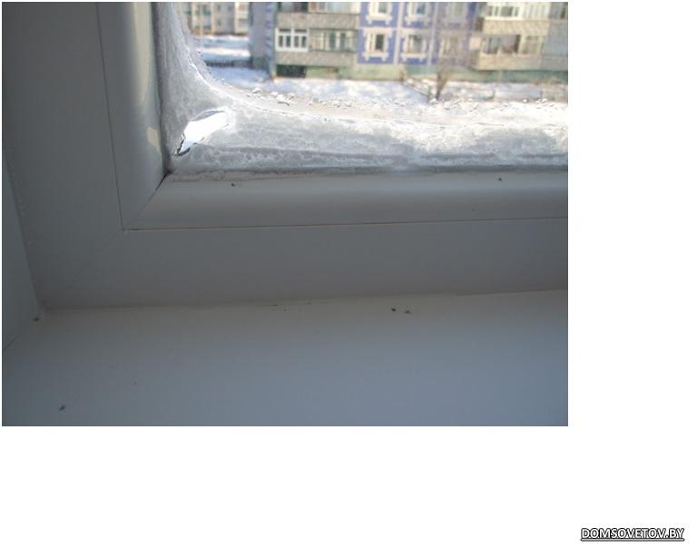

2. "4 M1 – 16 Ar TGI – 4 И климатический регион 2, ( рядом с Москвой ) просто столкнулся с издлиями из ПВХ 70 мм, где установлен такой пакет и заметил что при нормальных характеристиках микроклимата в помещении этот пакет покрывается ( в нижней зоне) льдом, причём довольно толстым слоем, вот я и подумал, что может кто то пользуется подобными стеклопакетами и сталкивался с подобным эфектом??? (причём: улица - 15 - 20 С, помещение 20-22 С, влажность 32%., температура батарей 67 С, конвективные (восходящие )потоки по плоскости окна - 0,12 -0,2 м/с.). требованя по теплотехнике выдержаны полностью!!! подоконник не закрывает батарею вообще! его вынос составляет 250 мм, батарея работает как надо! температура стен не ниже +19С, ( результирующая +21С) температура пола + 18-23 ( местами тёплые полы проложены, заказчик в детской перестраховался!) в течении недели оставляли прибор с контактными датчиками на запись параметров - всё в норме! ( думал что ТСЖ чудит и по ночам температуру теплоносителя убавляет - не подтвердилось! ) В общем я в шоке и недоумении и теряюсь в догадках!
уплотнитель коэкструдированный, проверяли на продувание ( приборами ) не дует! я думал по этому поводу но нигде не продувает! Более того, окно свежее ( 4 месяца назад изготовлено и смонтировано! ) следов воздействия абразивов и наледи не видел!
- Газовая прослойка слишком широкая. В случае применения однокамерного газонаполненного стеклопакета с И стеклом оправданным выбором с точки зрения теплофизики будет толщина газового промежутка не более 10 мм.
В Вашем СП критерий Нуссельта при низких уличных температурах доходит до 2. Что означает развитую одноячейковую конвекцию. Газ охлаждаясь стелится внутри СП по внутренней поверхности внешнего стекла . Отбирает теплоту в нижней зоне у внутреннего стекла, нагревается и поднимается по внутренней поверхности внутреннего стекла.
Интересно, что при увеличении газового промежутка обмерзание по нижнему краю СП тоже может уменьшится несмотря на снижение теплотехнических качеств СП. Так как конвекция может перейти в многоячеечный режим.
второе - то что я видел - осаждение влаги на переохлажденных поверхностях. Иней. Это может быть при влажности в 30% только в том случае если температура значительно ниже нуля (разница в несколько градусов такого эффекта не даст). Значит Ваш стеклопакет охлаждается морозным воздухом в фальце. Тем более Вы пишите что температура резинок ниже нуля.
Значит у Вас избыточная вентиляция фальца наружным воздухом. Такое может произойти если подветренная сторона. надо смотреть куда поступает воздух и где находит выход.
Если идет прямое охлаждение воздухом то все ухищрения в виде ТОП и теплой рамки бесмысленны?
Сравните в Вашем отчете температуры точек 1, 3, 4а. Это 15,5-10,8-5,3 градусов соответственно. Что еще нужно, чтобы понять что в СП 4м1-16Ar TGI- 4i наблюдается ОЧЕНЬ значительная конвекция? Подсчет критерия Нуссельта дает цифру 1,8-2 в зависимости от граничных условий. Это значит, что конвективная теплопередача превалирует над кондуктивной.
Те кто пишут, что в простом пакете без ТОП и газа такого как у Вас обмерзания в нижней части обычно не бывает правы. Простой пакет будет равномерно холодным, а Ваш только внизу. Если сделать газовый промежуток тоньше, конвекция станет менее выраженой и распределение температур по поверхности пакета станет более равномерным.
(Случай брака, который может усугубить охлаждение нижнего края СП я, конечно, тоже не исключаю.)"

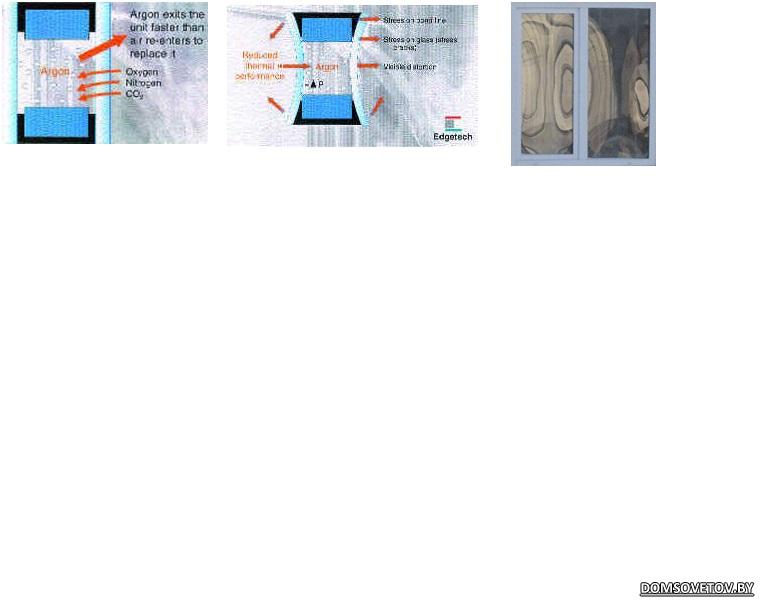

Можно ли визуально увидеть процесс потери аргона стеклопакетом.
В статье «Утекающие факты. Как удержать аргон в Вашем стеклопакете» Jim Plavecsky описывает возможность визуального наблюдения процесса потери аргона стеклопакетом.
Основываясь на законе о парциальном давлении, ученые пришли к выводу: Аргон утекает из стеклопакета быстрее, чем кислород, азот и углекислый газ могут заместить его, что в итоге вызывает визуальное искажение.
То есть, в отсутствие мороза, сильного ветра или перепада давлений потребитель сможет обнаружить, что стеклопакет теряет аргон, увидев искаженные изображения, вызываемые вогнутыми стеклами. Это также ведет к снижению сопротивления теплопередаче, так как эффективное воздушное пространство между стеклами уменьшается. Мало того, что потребитель теряет начальное тепловое преимущество от наличия аргона в стеклопакете, так в итоге он получает окно с худшими показателями, чем такое же окно, изначально сделанное без аргона.
Данный процесс имеет также и другие неблагоприятные последствия.
Термореактивный силиконовый полимерный материал Super Spacer® расширяется и сжимается, но всегда возвращается в свою первоначальную форму. Жёсткие дистанционные рамки не приспособлены для естественного расширения и сжатия, вызванного воздействием УФ-лучей, тепловым расширением, ветровыми нагрузками и атмосферным давлением. В результате, вследствие внутренних напряжений появляются трещины в герметике, что, в конечном счете, приводит к разгерметизации стеклопакета.

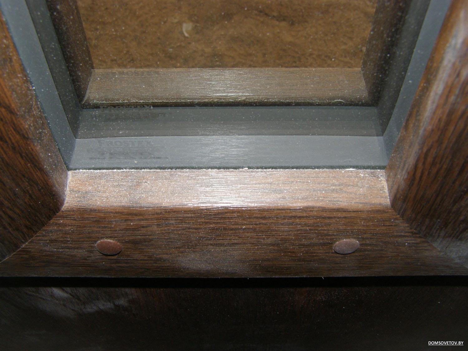

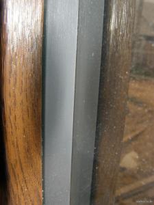

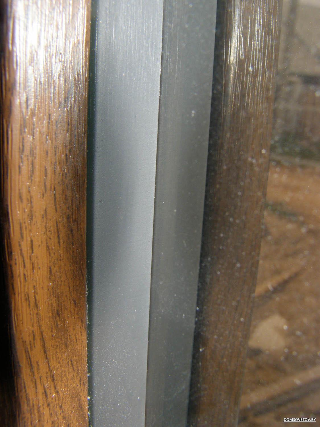

ozzie, подскажи пожалуйста, что тут за рамка? может узнаешь?

Сообщение от -AD- Посмотреть сообщение
Похоже на Super Spacer.
Фотка угла позволила бы точно сказать.
Задал в поиске Frostex.
Это точно он. Они об этом пишут http://www.frostex.pl/
