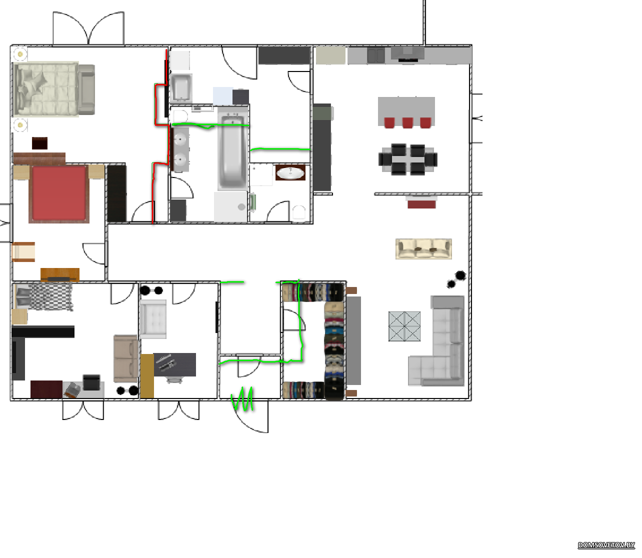

pblzhik66
Регистрация: 08.10.2013
Сообщений: 146
Посмотрите,чтоб ваши две двери-от входа и санузла-друг друга не перекрывали.)))
Не не перекрывает ничего.... А сколько по ширине делают межкомнатные двери в домах? как в квартирах? 60 и 70?
---------- Сообщение добавлено в 11:06 ---------- Предыдущее было в 11:04 ----------
magari, Оффтоп
Я на будущее об этом тоже задумался, мало ли))) В 9 квадратов гардеробки можно спальню всунуть и кабинет заменить, и получиться 5 спален

Zlatka
Сообщений: 340
Zlatka, красивее или нет, вопрос чисто субъективный. Но мне скоро 40. А уже меня лестницы не устраивают. Что будет потом - даж думать не хочу. Всеми конечностями ЗА одноэтажник.
Я тоже. Мне уже, скажем так, глубоко за 40 )))). Если и делать 2 этажа, то скорее отправлять на 2 кабинет, гостевую - то, что обычно на 1 делают.

После 2,5 лет проживания так и не поняла необходимости тамбура - у меня его нет и никаких проблем в связи с этим не возникало. Я бы лучше вход в дом в вашем варианте сделала на месте входа уже в прихожку - т.е. утопила крыльцо. Дополнительная защита от ветра, снега, дождя.

pblzhik66
Сообщений: 146
Сообщение от Zlatka Посмотреть сообщение
Изначально так и было( со шкафом для верхней одежды), но человек сказал что прихожая будет греть улицу и там будет прохладно....

И еще скажите, планирую больше половины дома теплыми полами покрыть, нужно ли дополнять эти комнаты батареями?

Zlatka
Сообщений: 340
У меня батареи только в спальнях. Остальные помещения плитка теплый пол. С прихожей попробую показать на картинке. Площадь гардероба не уменьшается. В прихожей есть место для зеркала, консоли, банкетки или небольшого диванчика.

pblzhik66
Сообщений: 146
По батареям я тоже так планировал.... Ну судя по картинке площадь гардероба стала меньше...

Zlatka
Сообщений: 340
Тот кусочек с вешалками, который отрезался вверху, переносится вниз сбоку. Двери могут быть раздвижными. Зачем съедать лишнюю площадь?
---------- Сообщение добавлено в 11:07 ---------- Предыдущее было в 11:06 ----------
Иначе у вас просто вообще нет прихожей - в итоге раздеваться все будут в тамбуре на 1.5 м.кв.
Zlatka вне форума Ответить с цитированием

pblzhik66
Сообщений: 146
Ну не 1.5, а 4, просто хотелось от шкафа по ширине хотя бы метр для удобства, итого можно пожертвовать 40 см...
