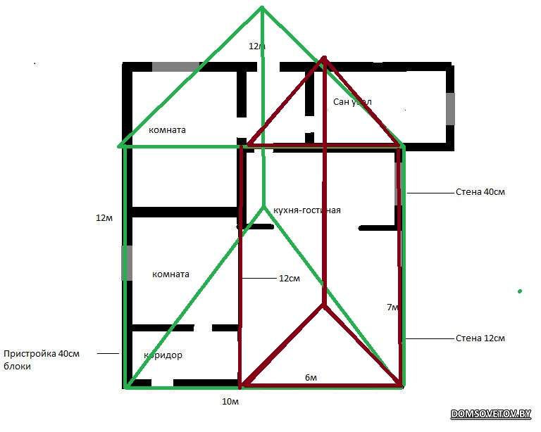

Стены из силикатного белого кирпича. Стены сносить не очень хочется. На картинки которую выложу красным показана старая крыша, зеленым как будет. С возведение стены внутри помещения уже моральна готов. Спасибо за совет с утеплителем между стены и арматурой забитой в старую стену.
