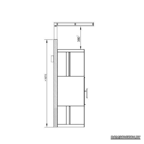

1 в мануале в моего камина, насколько я разобрался, написано что минимальное расстояние от верха облицовки (там есть конвекционное отверстие) должно быть не менее 380 мм
2 в данном случае речь идет об утепленном дымоходе проложенном открыто.
3 я вроде нигде не писал что у меня перекрытие из горючих материалов!?
=Возможно размещение примыкающих деталей из горючих материалов без зазоров, если
соответствующая область будет должным образом изолирована изнутри или облицовка будет
состоять из изоляционного материала так, чтобы на поверхности примыкающих деталей не могли
возникнуть температуры выше 85 °C.=
