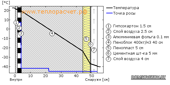

клейте 100мм и не заморачивайтесь со всеми этими расчетами и пенофолами. Уже неделю удивляюсь с одного соседа, который на здоровый дом в три этаже нанял бригаду клеить утеплитель, взял где-то в аренду леса, а толщина утепления 30мм. Там в оплате труда стоимость материала потерялась. Это капец, денег на ПВХ окна нету, зато на газ, видимо, есть.
Я буду утеплять дватцаткой, если что, так что советую абсолютно без фанатизма.
