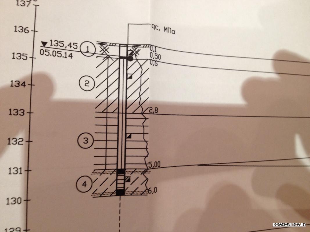

Сообщений: 283
Может геологию сделать? Очень уж у вас экстримально всё...
Да геологию я сделал. А толку. Скважины 3 а участок неоднородный.

Сообщение от Densy Посмотреть сообщение
Нашли конструктора? Что он вам сказал?

Если есть возможность уплотнения имеющегося насыпного грунта, то лить плиту прямо на него. На плиту цоколь. Утеплять плиту (торец, не под ней) и отмостку по обычной схеме. Это не самое дешёвое мероприятие, но с гарантией. При высоком УГВ шутить с фундаментом не стоит.

Странный у Вас подход.С одной стороны Вы хотите надёжно,с другой стороны Вы копаете какие то траншеи на непонятные глубины да ещё и бетон собирались лить в грязь.Это всё говорит о том что у Вас нет проекта и стройка идёт на авось.Стрёмно как то всё.
ПС.Здесь нет великих строителей и квалифицированную консультацию по Вашему эмоциональному описанию никто не даст
