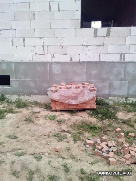

На крыше почти поддон кирпича остался по чуть-чуть на разных поддонах и они уже мешали крышей заниматься. Пришлось в ведерке по 4 штуки вниз спускать. Но это куда проще чем вверх поднимать. Сложили аккуратно рядом с домом.

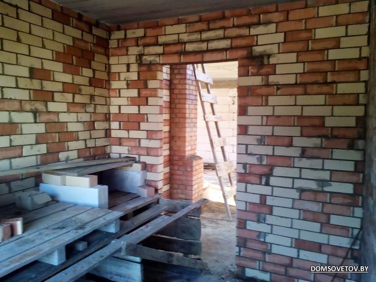

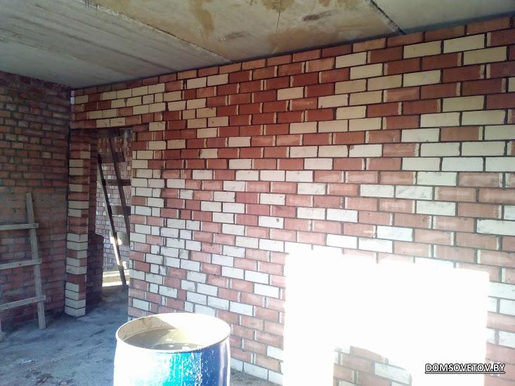

Парни за день сложили пару кирпичных перегородок вокруг ванной комнаты. И на последний ряд чтоб по высоте попасть пришлось взять полнотелого кирпича. Хорошо что только ряд и не много носить надо было. Так что пока все не достроилось лишних стройматериалов не бывает. Перегородки получились аккуратные. Над дверью положили арматурины. Мне предлагали залить маленький пояс но думаю арматурой проще. Они аж 3 прута 12-й арматуры положили чтоб не прогибалось. Мне впрочем лишнего куска арматуры не жалко.
Себе так сделал над окошком в цокольном этаже, с того зарекся больше не пороть такую чушь. Посчитал что там всего два ряда сверху - выдержит.. Со временем просело, видна кризна, теперь отделал откос изнутри, арматура "играет" откос трескается сверху..
У Вас на последнем фото уже видна небольшая кривизна.. Хотя у Вас там дверь будет не должно быть заметно.
