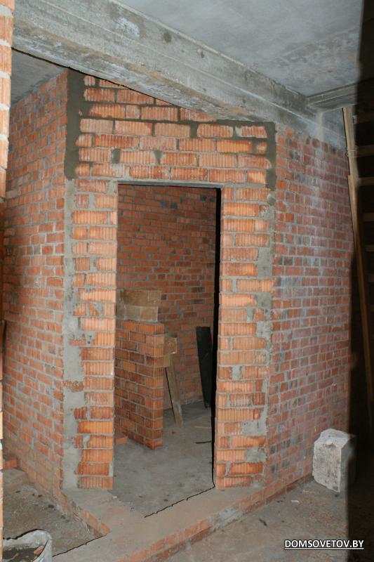

Парни за день сложили пару кирпичных перегородок вокруг ванной комнаты. И на последний ряд чтоб по высоте попасть пришлось взять полнотелого кирпича. Хорошо что только ряд и не много носить надо было. Так что пока все не достроилось лишних стройматериалов не бывает. Перегородки получились аккуратные. Над дверью положили арматурины. Мне предлагали залить маленький пояс но думаю арматурой проще. Они аж 3 прута 12-й арматуры положили чтоб не прогибалось.
Если честно, то поотрывать руки каменщикам за такой узел. Мало того, что не залили копеечную по трудоемкости перемычку, так еще и там, где это реально нужно перевязку рядов нормальную не сделали.

я себе сам перегородки делал, и то заливал перемычки.

Понятно, что ничего совсем уж страшного тут нет. Но это отношение я бы назвал "хождением по лезвию бритвы". Если имхо там допустить "и так сойдет", там "и так нормально", здесь "да ну, будет стоять 100 процентов", то когда-нибудь это вылезет непременно.

Народ умудряется делать проемы под окна без балок. Вот это жесть.

У меня так сделано в лицевой кладке с шириной проема в 4м. И что?

Так чего вы переживаете за проемы в межкомнатных дверях7
И я имел ввиду газик.
И что? Проемы до 1,2 метра можно делать без балок, если над проемом кладка высотой 2/3 от его ширины.
Кстати, а с чего взяли, что без балок? Может быть там U-блоки!
Устраивал пикничок на участке - два человека сказали(не строители, просто чутье им так подсказывает), что U-блоки это не правильно. Мол как так - блок будет "висеть" на отлитой перемычке и потом отвалится

Виден прогиб.

bullet_fox, я не совсем понял о чем вы.
Приведу просто примеры, что я считаю нормальной кладкой:
