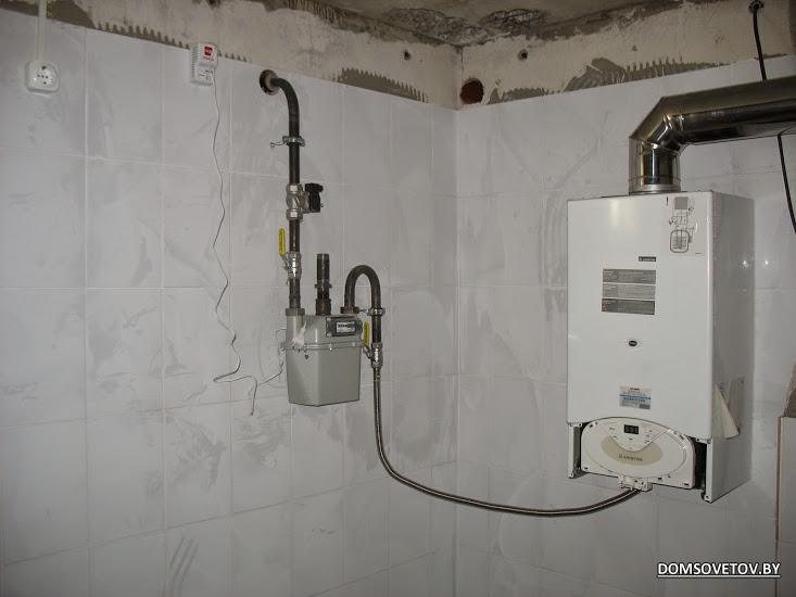

Мне при пуске котла сказали, что вертикальный участок трубы от котла должен быть мин. 50см, отметили это в бумагах, но запустили.
Хм.. вот нигде я такого требования не встречал. Те парни которые газ подводят посмотрели на котел, проверили что труба по дыму собрана и сказали все ок. Мне только пару розеток повесить и потом трубу газовую покрасить.
Буду надеяться что они все вопросы с подключением решат.

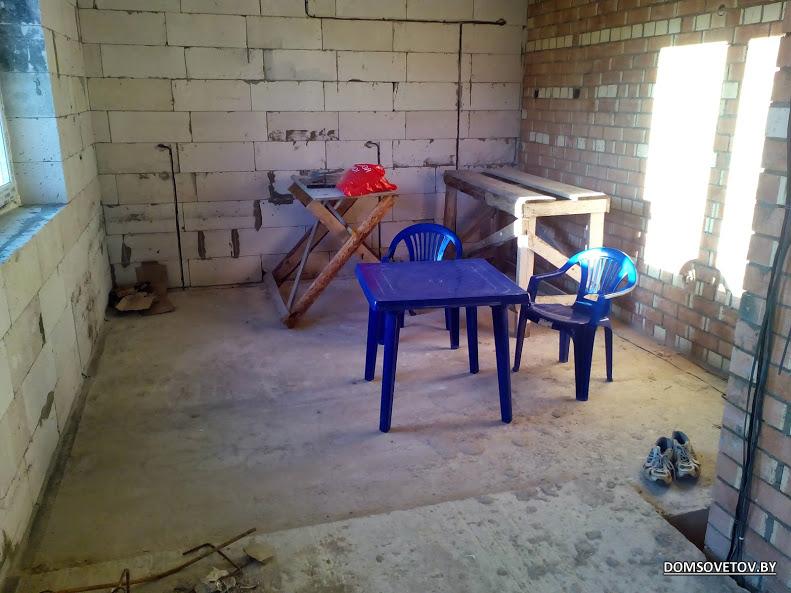

Nick_Shl, Пенетрон/Пенетрат ничего не даст. По полу стяжка и вот в щель между стяжкой и подошвой фундамента вода и проходит. Негде там Пенетрон использовать. Все стенки сухие, так что рулонна ГИ работает.
Дреннаж точно проблему решит, но дорогова-то ((

Мне сказали так, что при включении горелки легче выдавливается воздух из трубы и быстрее загорается газ, слабее хлопок.

Прикрутили газовую трубу и повесили счетчик. В углу между счетчиком и котлом осталось место чтоб потом там каналюгу провести и разные трубы вверх пустить. На выходных надо срочно красить трубу. Еще и дверь в топочную все никак не поставим.

Юра, читал я про эти средства.. и ценник смотрел и он не радует. Мне надо весь пол тоже пройтись, а это порядка 100 м2. И если где пол просядет и треснет - опять затопит. По полу у меня просто залита бетонная стяжка. Прошлой зимой в паре мест хорошо промерзло, подняло грунт и трещин хватает.
Хорошая рулонная ГИ с заходом на стенки, может даже в два слоя, выглядит более надежным решением. В случае двух слоев будет целый сантиметр толщины ГИ. Должно получиться надежно. Но придется еще на чистовую стяжку потратиться.

О! Аристон клас систем 28 cf А бойлер где?
От котла до поворотного угла рекомендуется вставлять кусочек трубы, сантимов 40. Если есть возможность. Для лучшего разгона выхлопа.

Славка, неактуальный совет . если топка открытая-там постоянно тяга фигачит.
Старый 07.09.2014, 13:12   #359 или 198668
Сообщений: 13,050
sergN, Да ладно! Если подключено напрямую к дымоходу, то да. А так есть горизонтальный участок и не видно его длинны. Плюс не известна высота дымохода. А участок разгона является обязательным требованием для монтажа котлов с открытой камерой сгорания, что указано прямо в инструкции по монтажу. И длинна его не менее 3х диаметров трубы. А труба 130 мм
Старый 07.09.2014, 13:30   #360 или 198670
Сообщений: 15,743
ну против инструкции сильно не попрешь...только смотря по месту.
