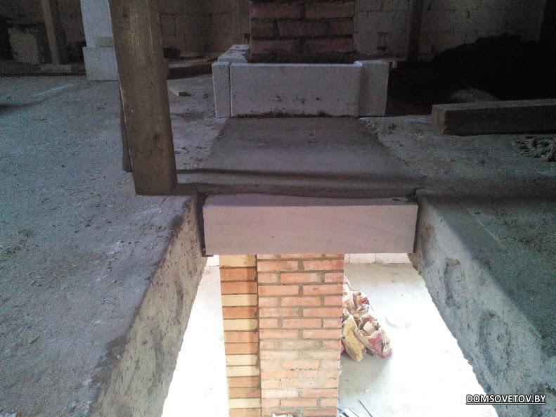

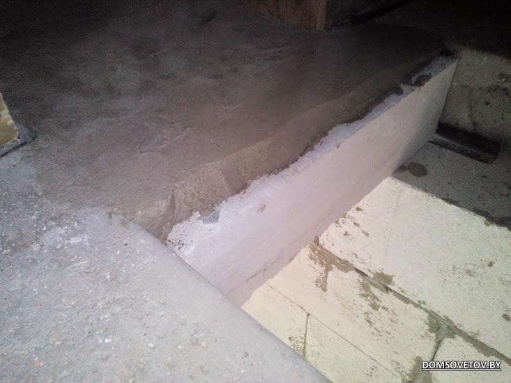

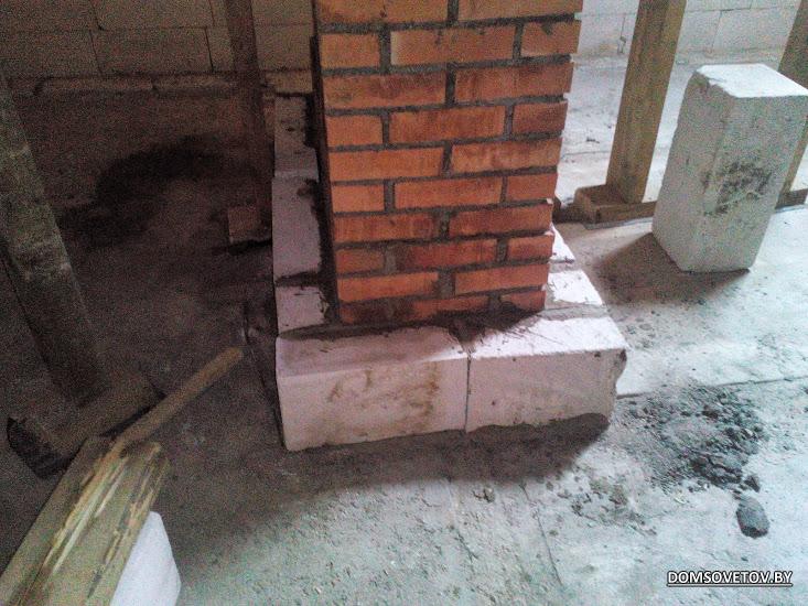

На чердаке вокруг труб положили ряд блоков. Потом будет 20 или 25 см пенопласта поверх плит и чтоб он вплотную с трубами не лежал решил положить блоков.
Расствором выровняли уровень в местах где блоки между плит висят. Можно было конечно попробывать уровень угадать и на нужную высоту повесить блоки, но и раствором нормально вышло.

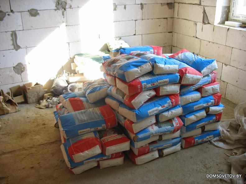

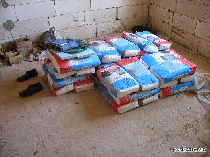

Штукатурки завез, но в одной комнате видно многова-то сложили, по правде говоря просил чуть иначе складывать, по перек плит, но не стоял, не контролировал, так что получилось вот так. На две плиты 3.6 метра в длинну.

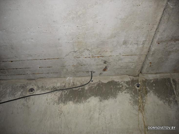

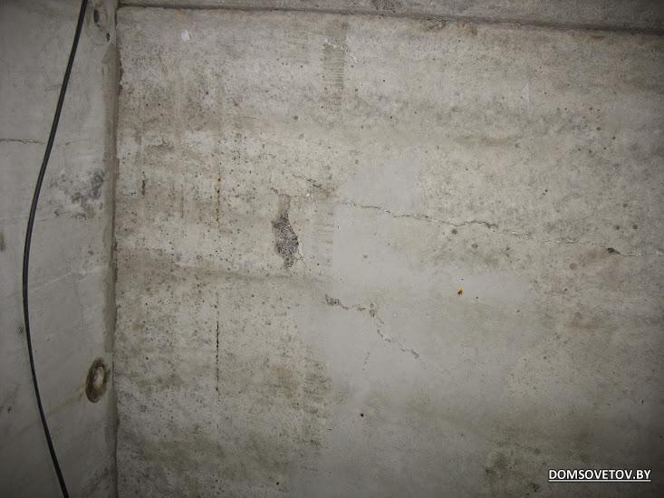

В подвале у одной из плит сегодня заметил трещинки
И решил быренько кучку штукатурки уменьшить. Растягал все в другие места. Надеюсь плите не смертельно, думаю штукатуров попросить чуть грунтовкой пройтись и замазать трещинки, если вдруг там до арматуры трещины пошли, то не хочется чтоб арматура ржавела.

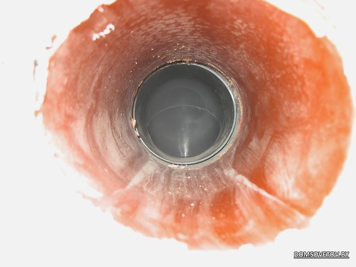

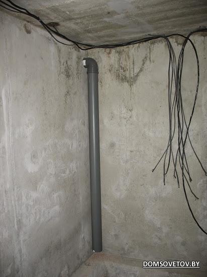

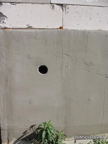

Поэксперементировал с приточкой воздуха в подвал. По углам дома оставили куски ф110 труб при заливке фундамента. С улицы проделал дырку в утеплителе. Потом закроется какой декоративной решеткой.
Часть трубы откромсал. Рыжую трубу ой как не просто выломать. По итогу отпилил по кругу край и тогда уже смог выломать этот кусок. Вид с улицы, можно разглядеть что внутри получилось

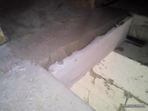

В подвале поставил угол 90* и трубу почти до пола, чтоб в самый угол была приточка.
Труба нормально держится без дополнительного крепежа, теперь еще аналогичную процедуру в 3-х углах и должно получше проветриваться, а то сырой там воздух.

Штукатурки завез
Тоже ёжиком штукатурю, только брал универсальный № 224/14, что-то мне прочность М25 показалась маловата.... х/з как оно на самом деле.
Что-то мне не верится, что эта система заработает.

ежик цементно-известковый штука просто суперская! работается с ней легко и по деньгам приемлемо... заштукатурил себе весь дом...
что особенно нравится с ней легко исправлять какие то огрехи... наждачку взял и затер...
Старый 14.09.2014, 22:21   #378 или 199171
Сообщений: 13,049
А чего не привезли известкового раствора с РБУ? В разы же дешевле.
При наличии вытяжки работает на ура.

purler, такие трещинки наблюдаю на каждом объекте - не переживайте
Старый 15.09.2014, 10:27   #380 или 199196
Сообщений: 4,072
purler, трещины продольные, ничего страшного. У меня все гораздо хуже
