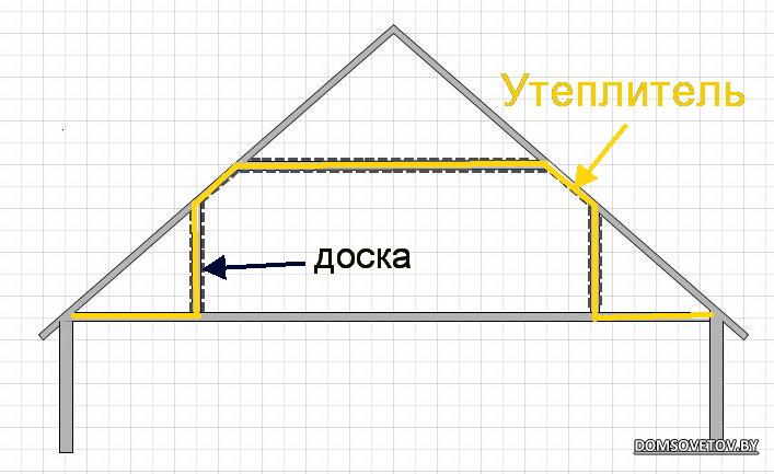

Добрый день. Подскажите как мне быть в сложившейся ситуации. Имеем мансарду утепленную, но без пароизоляции. Перекрытие первого и второго этажа деревянные балки. Отделка первого этажа закончена. Второй этаж еще не трогал. Стойки поддерживающие стропила обшиты обрезной доской с двух сторон. Между досками лежит утеплитель. Естественно есть небольшие щели через которые гуляет ветерок. Все тепло улетает. Надо сделать пароизоляцию. Подойдет ли для этих целей ютофол 110 Н? Или можете, что то порекомендовать подешевле. Нужно ли делать зазор между гипсокартонном и пленкой? Хотелось бы в плотную. Так проще. Нужно ли что делать с наружной стороны (в чердачном помещении)? В дальнейшем планируется обшить ДВП. На скосах (там где утеплитель касается крыши) нужно ли закладывать пленку? Если да то какую? Понимаю что это уже сложно. Но хоть как то да смогу запихнуть. Крыша - обрешётка\рубероид\шифер. И еще что посоветуете делать с полом в уголках (между первым и вторым этажами). Там просто лежит утеплитель между балок. Под ним то же нет пароизоляции. Планируется в дальнейшем положить половую доску.

Про какую пароизоляцию идёт речь? Вернее на каких участках? Если полностью заизолируете всё помещение, то в нём будет неуютно длительно находиться без регулярного проветривания или работы приточно-вытяжной вентиляции.
А что бы отсечь гуляющий ветерок, достаточно ветрозащиты

Как это сделать эту ветрозащиту? Везде пишут что нужна пароизоляция чтоб пар не скапливался в утеплителе. Я раньше думал просто обшить гипсом по досках.
есть для этого специальные нетканые материалы, на крайний случай - спабонд
Сообщение от sasha-2004k Посмотреть сообщение
Это в том случае, если не будет продуваться чердачное помещение (под коньком, по бокам внизу скатов крыши).
