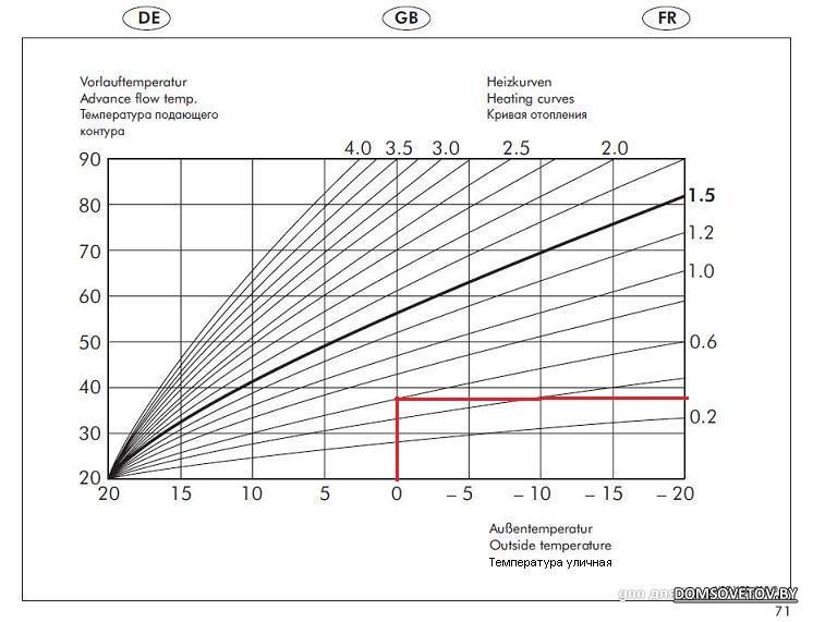

Опять спрошу.
Объясните как работает ПЗА.
1. Представленный график зависимости Туличная, Тподачи и кривая отопления. Где тут участвует выставленная Тжелаемая в помещении?
2. Алгоритм работы. Выставили кривую, зажглась горелка, нагрела на подаче нужную температуру. Когда выключается горелка? С регулировкой по Ткомн ясно, температура поднялась до выставленной, отключилась горелка. Упала на полградуса, опять греем.
