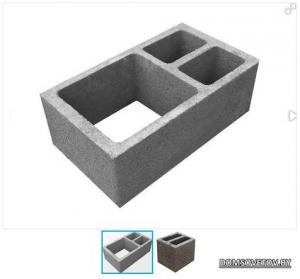

так керамзито-бетонные блоки тяжёлые
вроде ж писали про проблему веса?

по прикидке например мой дымоход встанет где то в 730 кг. для сравнения надо посчитать сколько завесит дымоход из кирпича и тогда станет все ясно...
---------- Сообщение добавлено в 22:37 ---------- Предыдущее было в 22:35 ----------
В идеале может и должна,но лучше не с помещения,зачем лишние теплопотери.Если и низ наглухо запечатан то в канале по любому будет движуха хоть и не такая интенсивная.Это и к лучшему чтоб не переохлаждать дымовые газы
так вот принципиальный момент! должна быть движуха или не обязательно!?
если нету движухи то стенки керамзита будут сто пудов нагреваться...!?
Не будут.По такому принципу работают гипокаусты(с внутренней циркуляцией воздуха)Холодный опускается,теплый поднимается+у Вас ещё и утеплитель(керамзит)

еще, если я обрежу не нужные два малых вентканала сложу ли я 6 метров дымохода? не грохнится ли такая конструкция?

Репутация: 27
Надо армировать или крепить через определённую высоту(есть понятие остойчивости)
Старый 08.12.2014, 22:44   #557 или 208386
Сообщений: 7,160
как армировать и что значит крепить через определенную высоту?

VAR, до какой температуры Вы думаете нагреется Ваш блок?
---------- Сообщение добавлено в 22:49 ---------- Предыдущее было в 22:44 ----------
Есть такое понятие остойчивости.Это когда столбик (колонна)стоит под собственным весом и не теряет своей вертикальности,не изгибается.Это технические вопросы,наверно это как то считается или принимается по нормам или ... я не знаю как к конкретно к Вашему случаю
