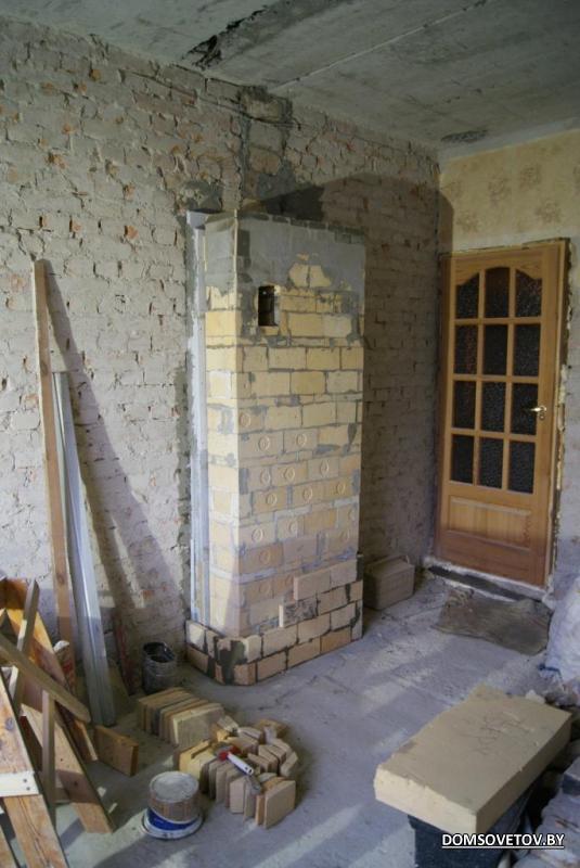

О чём это мы? Ах да.... Еле нашёл прерванный полёт.

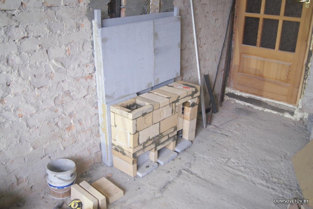

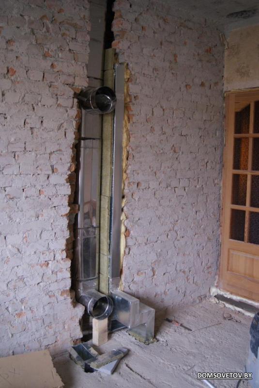

Вернёмся в тему о теплоёмком камине.По ходу темы был смонтирован дымоход.
Напомню что строится камин на первом этаже и два теплоёмких обогревательных элемента на втором(спальни) работающие от камина,такой немного не традиционный гипокауст.
Строим обогревательный щиток в одной из спален.

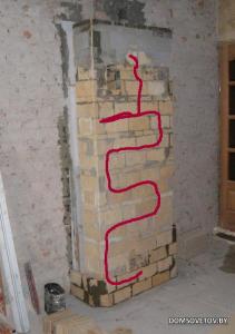

В чём идея?По сердечнику будут двигаться подъёмные дымовые газы,в зазоре между сердечником и облицовкой-конвективное тепло вырабатываемое топкой-по сути схема гипокауста.

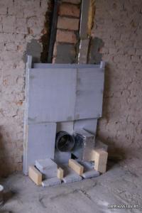

GIM, лом искать...схема движения газов есть?
(ну нарисуй тут граффити!)
---------- Сообщение добавлено в 22:27 ---------- Предыдущее было в 22:26 ----------
тыльник -бутер из изолятора с прослойкой?..зачем?

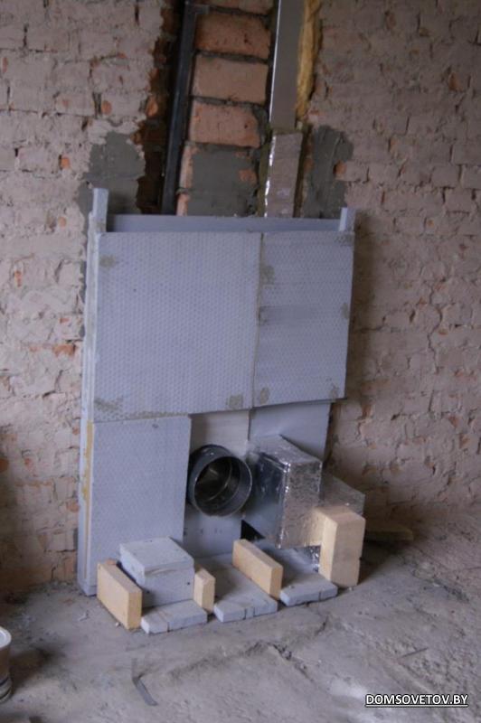

sergN, Снизу по центру вход и по змейки вверх на выход.Бутер-подъёмный тепловой (конвекционный) канал от топки
Старый 17.01.2015, 22:35   #185 или 213227
Сообщений: 15,418
я то как бы спиной понимаю..но хочется увидеть на бумажке..
(напоминает адрес на карте-знаю где , но как попасть-туплю)..
почему интересуюсь.
так у меня над "каминищем" 2 спальни..ровненько. вот и чешу репу..воздушка+теплый стул..или..

Сообщений: 15,418
нормуль..
ну те классический щиток на 2 этажа.
надо только обеспечить хорошую мощь топки?

Надо хорошо изолировать дымоход до щитка и работа щитка на номинале а лучше на мах. или поставить автоматику и недуриться с конденсатом

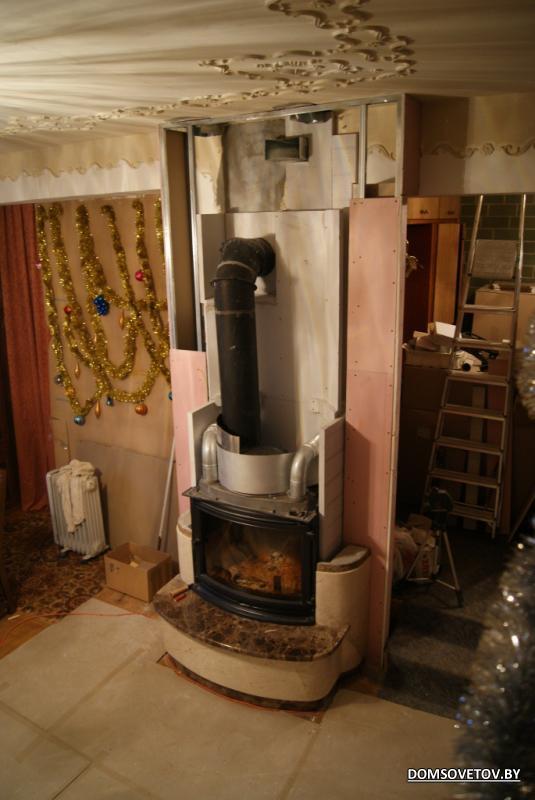

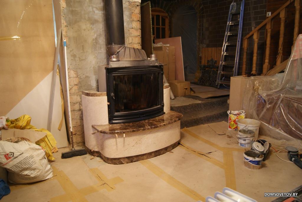

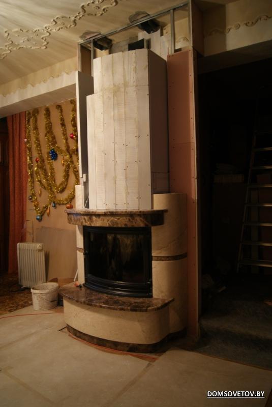

Строим дальше.
Подключаем топку и собираем камин.

щиток весь шамотный?
(стесняюсь спросить-прочистка в щитке не нужна?)
