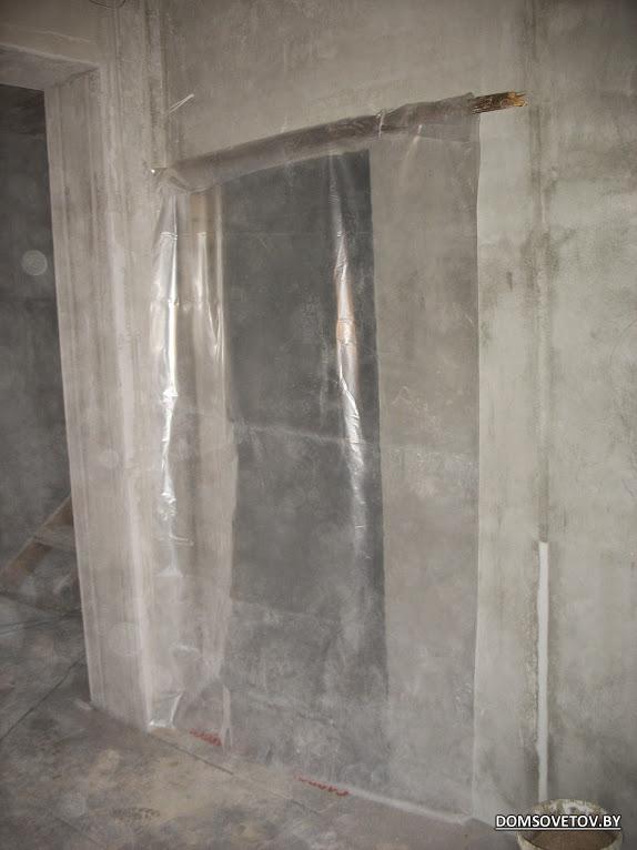

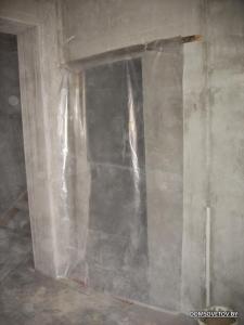

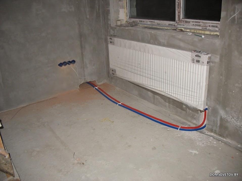

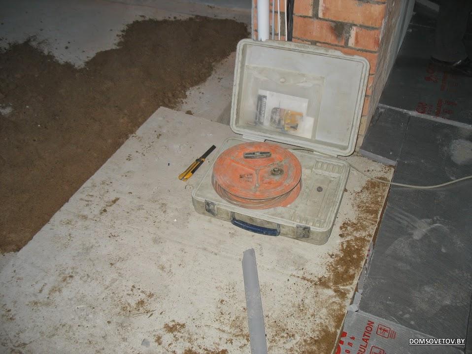

3-х батарей на первом этаже хватает только до +7 градусов прогреть дом. Подача на котле выставлена на 65 градусов. Только одна батарея большая, а остальные маленькие, но уже работать приятней
Полиэтиленом отгородили кабинет и там должно теплей быть.

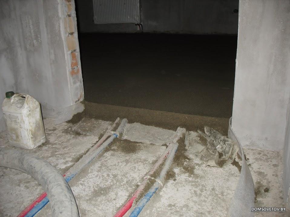

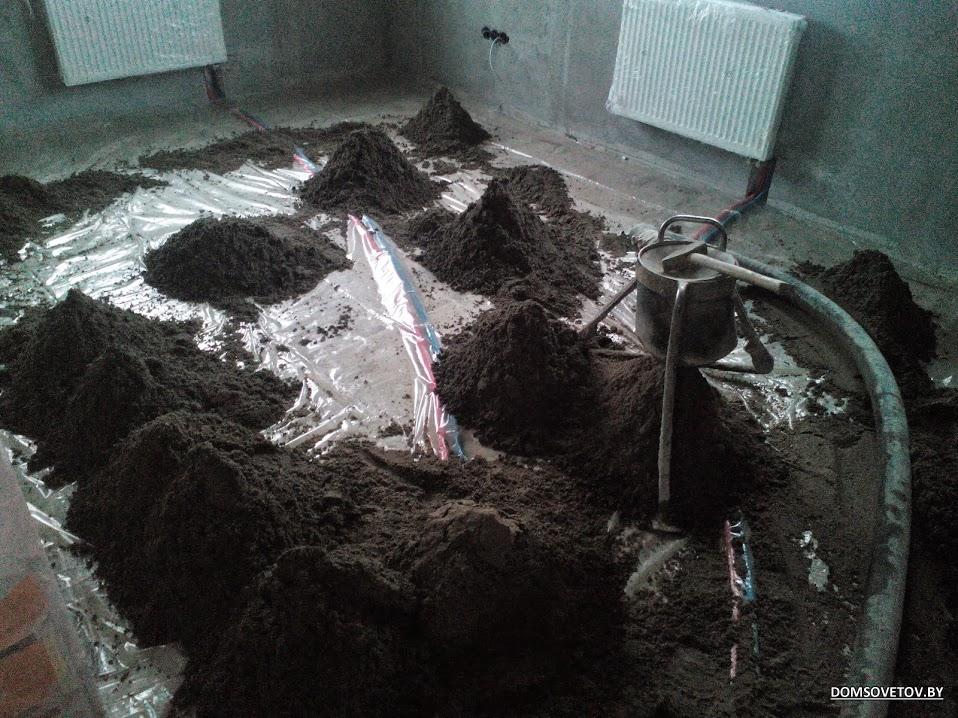

Привезли песочка на стяжку и чтоб выровнять уровень под пеноплексом на первом этаже.
Уровень песком выводили вот такой машинкой
Уехал на закупки, через пару часов уже половина площади готова была

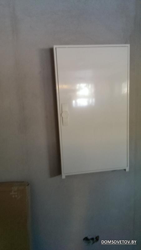

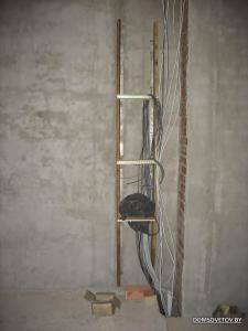

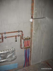

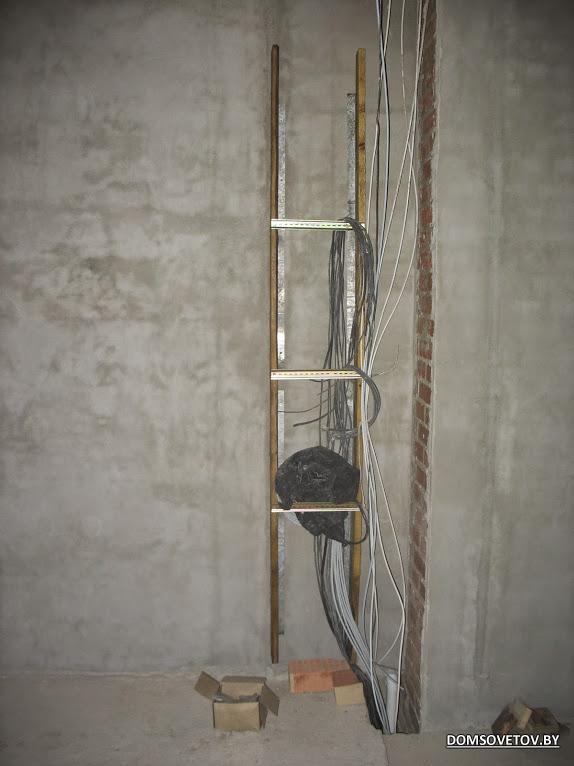

Под электрику очень много проводов будет так что соорудили такую конструкцию. Потом дин реек довесим и провода по автоматом разведем. Снаружи все закроется красиво. В ящик все точно не впихнуть будет.

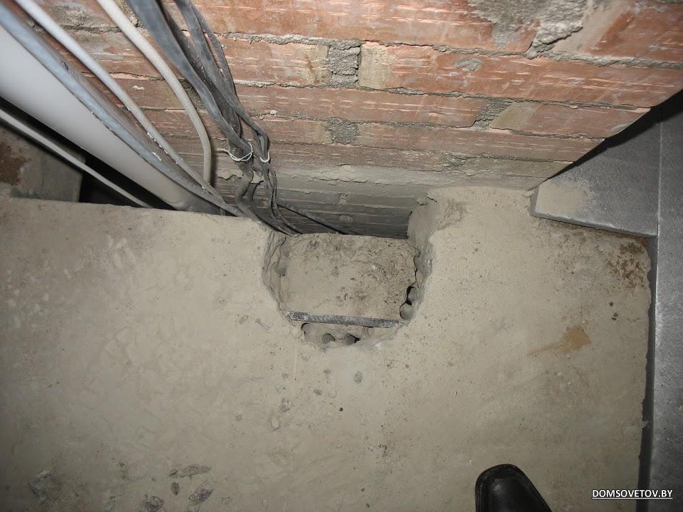

И пока мы возились с розеткой под насос и дыркой для приточки воздуха
Юра со своей командой надырявил дырок под воду и каналюгу - дом что сыр в дырках

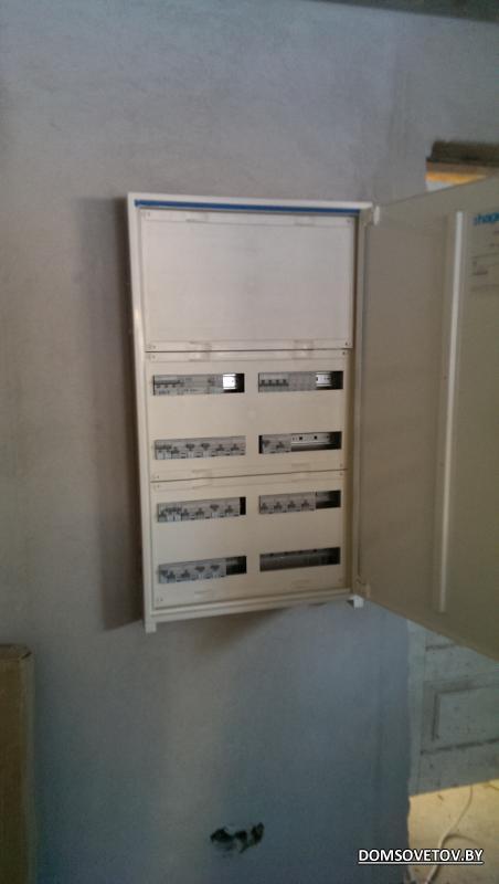

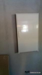

Хорошие большие шкафы есть у хагер
Под закрытыми панелями уместились две клеемные кановские колодки, а они не такие уж мелкие.
Как видите место еще осталось

nice911, шкафы может и проще, но у меня их как-то много получается. Жаба душит столько купить. В подвале повисим что-то такое, да и то самодельное - дешевое.

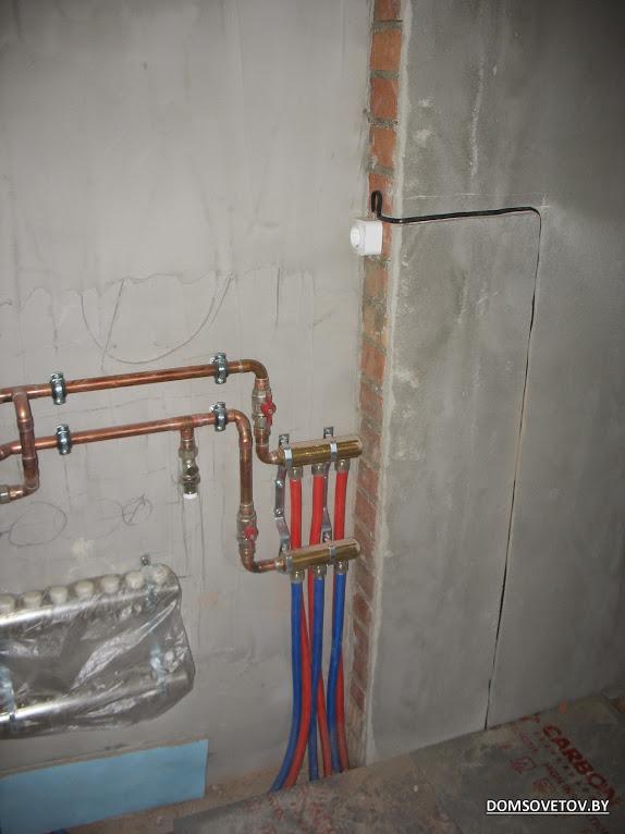

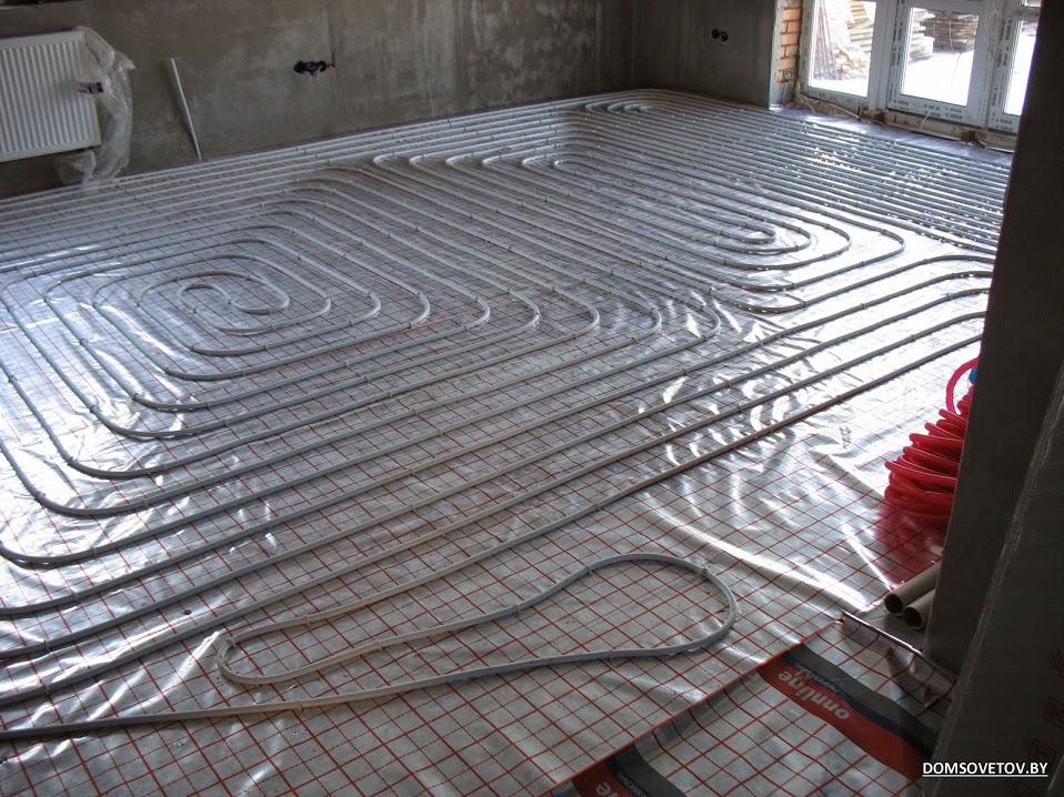

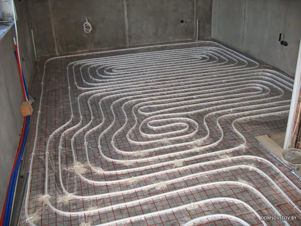

Сейчас основное занятие - отопление. 6 контуров теплого пола готовы, греют дом и в доме уже +15 стало на первом этаже, а второй пока без отопления - там холодней. Почти 200 кубов газа спалилось с момента запуска котла.
Вот такая красотень получается.

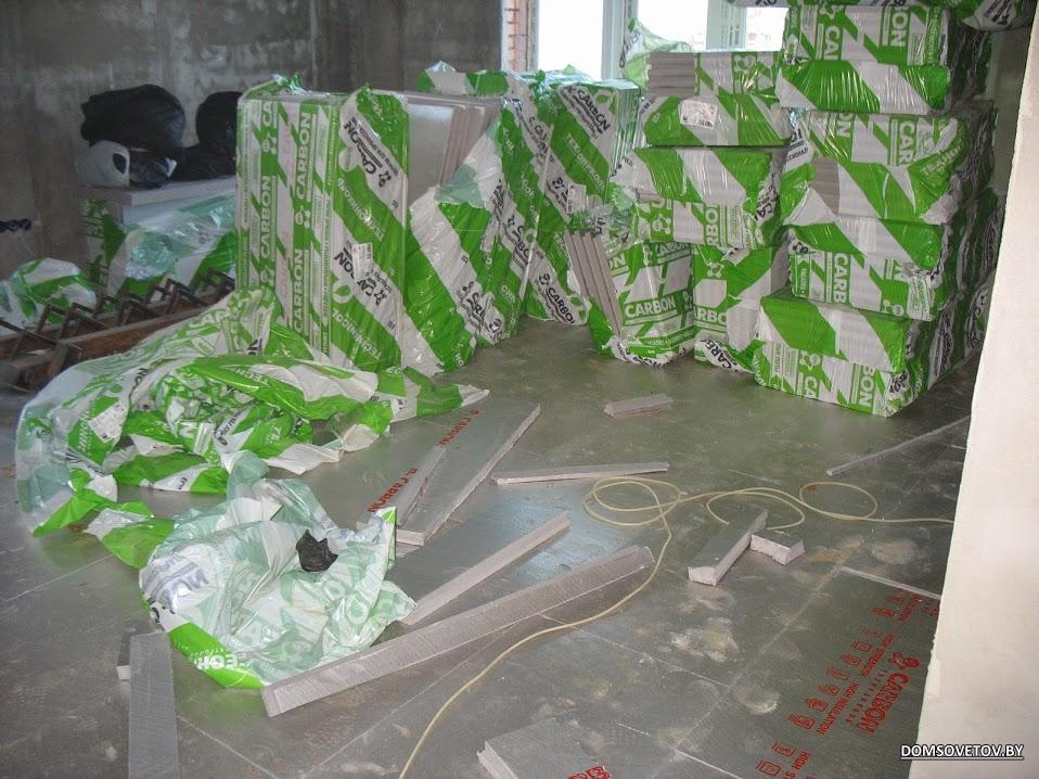

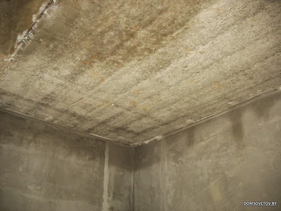

Дом прилично промерз. По чердаку разложили остатки пенопласта и пеноплекса и хорошо видно где есть утеплитель, а где - нету. В углу утеплитель, так что конденсата на плитах почти нету.

Под размещение холодильника место без теплого пола оставить не забыли?
Старый 09.01.2015, 14:58   #487 или 211954
Сообщений: 2,705
Kuzbar, да, холодильник и весь ряд шкафчиков - теплый пол чуть в бок уходит (видно на второй фотке).
Под камин тоже место оставили - на первой фотографии справа - где красные трубки.

chingachgoock
Аватар для chingachgoock

purler, а там возле выхода на террасу - у тебя будет какой дополнительный прибор (ну там внутриполовой конвектор или радиаторы)? или там просто учащается раскладка? И почему не положили прямо возле окна - там впроеме сантиметров 20-30 ничего вообще нет - будет же в том месте очень холодно...
Старый 09.01.2015, 15:45   #489 или 211981
Сообщений: 2,705
Радиаторов не будет под окном. Перед окном контур шириной в метр и с шагом меньше 10 см. Должно хватать чтоб все согреть. Перед самым окном не заворачивали - вдруг еще треснет стяжка. Я не стал переубеждать поменять раскладку трубы ради 1-2 витков трубы и риска поиметь проблем.
Пока лежали только трубки без стяжки и то уже хватило тепла чтоб оттаяло окошко и довольно тепло даже 7 января было в самые морозы, хотя через дырки там хорошо сквозит. Летом разберу временные куски пенопласта и пеноплексом аккуратно все закрою снаружи и под рамой двери.

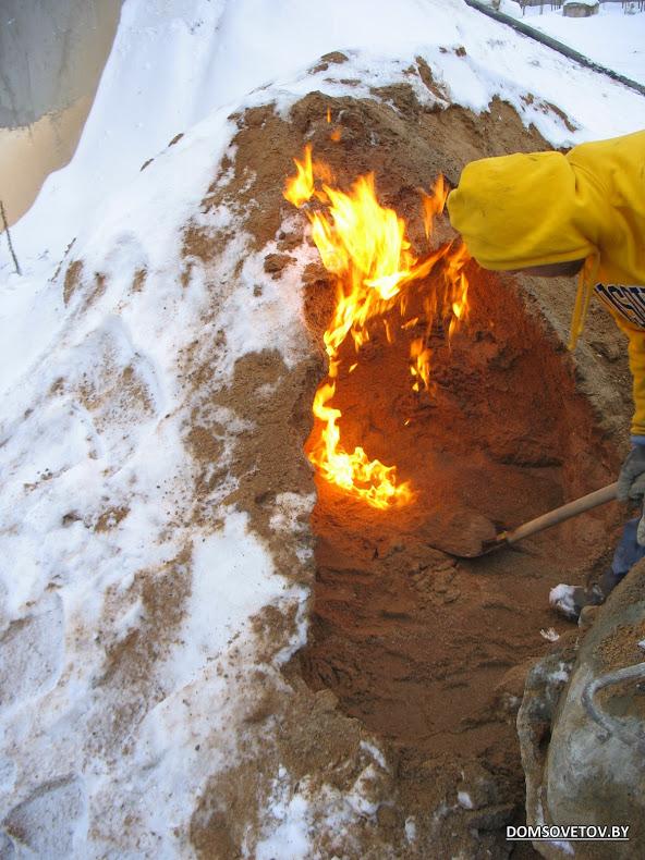

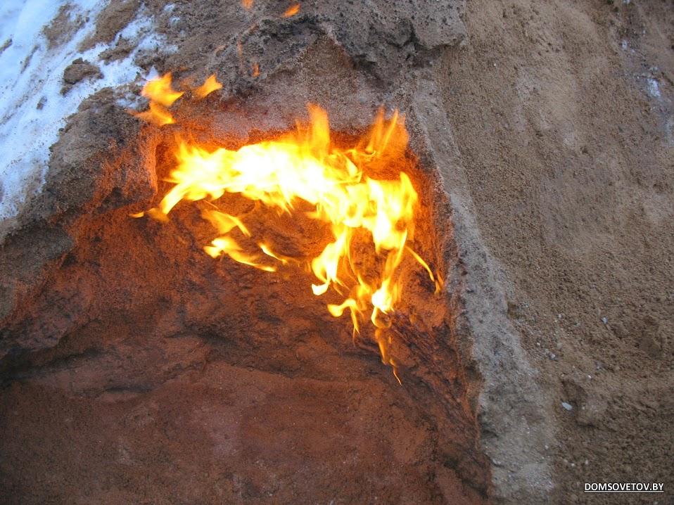

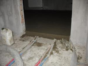

Вчера был морозик, песок промерзший, оттаивать упорно не хотел... его даже подожгли, чтоб хоть как-то отколупать и в машинку закидывать чтоб стяжку заливать.
С промерзшим песком не очень прогресс был, хотя и ровненько все получается
И воды нужно прям немеренное количество
