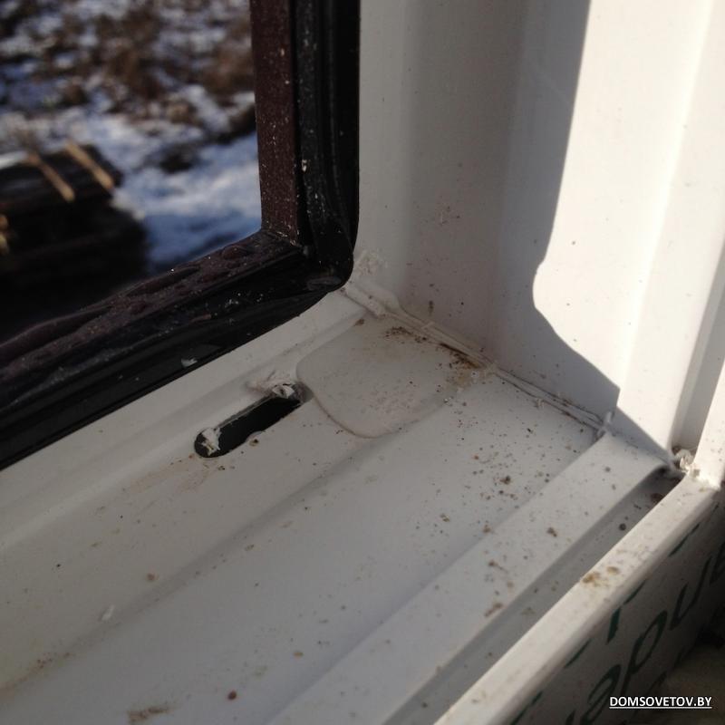

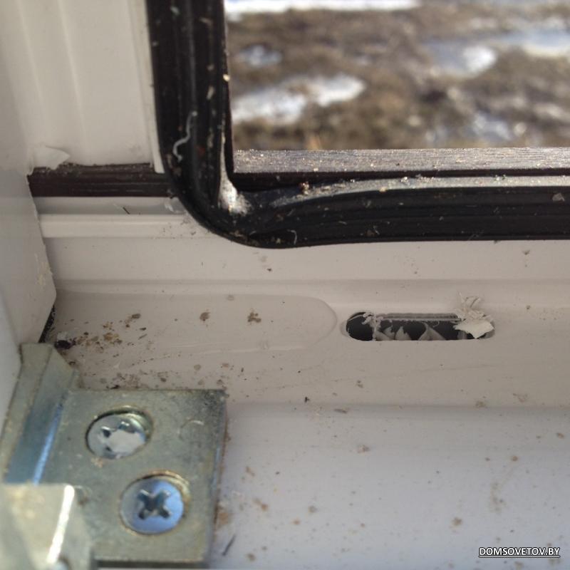

Всем доброго дня! Я с вопросом. Поставили окна (Профиль: Salamander STL)
Ставили не так давно (около месяца назад), стоят еще не все окна, помещение не отапливаемое. Вчера заезжали в строящийся дом, решили проверить работу окон. Открываются, закрываются хорошо, но.. Внутри профиля собралась вода. Это что? Как с этим быть? Вызывать специалиста по гарантии?

Сообщение от LilySuboch Посмотреть сообщение
Для отвода воды (конденсата) есть спец.отверстия. Но:
1. Не убраны заусенцы в них на производстве или при монтаже.
2. Возможно нарушена горизонтальность профиля колодками или импостом.
3. Не зачищены сварные швы - из-за этого резинка не правильно закатана, топорщится, затекает вода и возможны продувания.
4. Плохо зарезан импост, ветер гуляет.
5. Не вижу ни анкерных отверстий, ни пластин. Или окно только на пене держится?
6. О пене. Она бытовая? Слшком большое расширение и неправильное нанесение.
7...

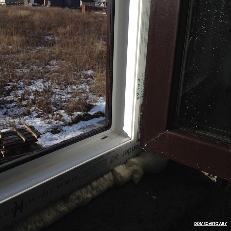

Сообщение от Основа Посмотреть сообщение
6. О пене. Она бытовая? Слишком большое расширение и неправильное нанесение.
7...
По пункту 5
Есть металические пластины. На них держится окно.
По пункту 6.
Какая пена точно не знаю. Может завтра прогуляюсь гляну название. Строимся рядом.
Установкой занималась фирма в которой покупали окна (Абсолютсрой)
Ну как то печально если есть косяки.. Даж не знаю. Еще три окна устанавливать. Планировали у них. Теперь сомневаюсь..
Надо еще 3 окна, 2 из который очень большие, одно маленькое в кукушку.
размеры: 2130x1760, 2130x2650, 830x860.
Как то пока не разберусь с предыдущими, нет никакого желания заказывать новые..
По пункту 5
Крепежные элементы д.б. на расстоянии 150-180 мм от угла и 120-180 мм от импоста. Не вижу их на второй фотке.

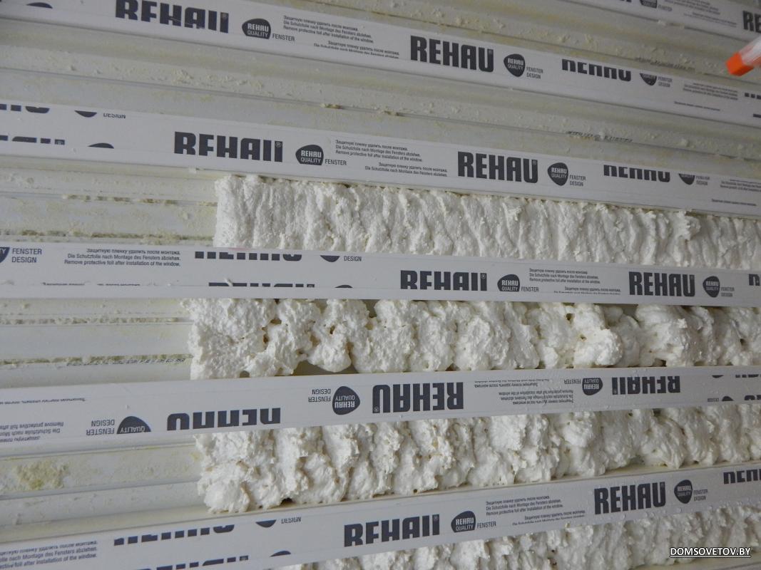

По пункту 6.
Какая пена точно не знаю. Может завтра прогуляюсь гляну название...
Основа, а что значит "слишком большое расширение" ??
Профессиональная имеет меньшее расширение, не распирает раму.
Наноситься должна в идеале так, как показано на на фотке в верхнем ряду.
Чтоб даже подрезать не нужно было.
7...
1. у вас убирают заусенцы? не несите чушь
2. откройте у себя дома окно, налейте воды и посмотрите, вся ли сойдет вода
3. бред, если бы углы под резинку не были б зачищены, резинка не стала бы в паз, если вы имеете ввиду наплав ниже резинки, то он не мешает притвору
4. это как вы нах здесь увидели, что импост плохо зарезан? вы флюрограф? в видимой части хорошее прилегание импоста
5.пена профессиональная, не несите чушь
P.S. окна сделаны хорошо, если кто-то не согласен, то откройте у себя дома окно, налейте туда воды, и посмотрите как сходит вода. если кто-то скажет, а почему туда попадает вода, то подумайте, а почему у всех производителей есть дренажные отверстия
