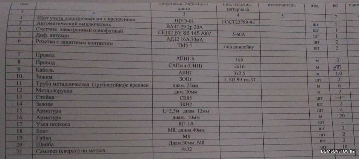

Добрый день. Получил на руки проект для ЩУЭ для стройплощадки. Сказали, что всё надо купить самостоятельно. Где есть в Минске места, где все эти шкафчики, счётчики, арматура были бы в одном месте? Или лучше собирать позиции по отдельности?

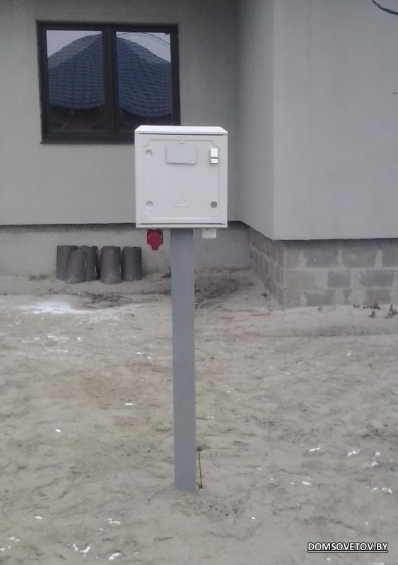

Установил ящик

Подключаю стройплощадку. Вот что получилось:
1. Ящик (пластиковый), счетчик, автоматы, диф, провода, винтики-болтики, 2 розетки - 3 600 000руб.
2. Проект - 300 000руб.
3. Справки лаборатории 3шт. - 300 000руб.
4. Контур заземления + стойка для ящика - 250 000руб.
5. Оплата за подключение - 550 000руб.
ИТОГО: 5 000 000руб.
Все собиралось самостоятельно, при помощи domsovetov.by
Сегодня привозил инспектора. Вопросов по сборке и установке - нет. Мелкие замечания: повесить на провод, что на опоре, бирку с адресом; засиликонить выход провода из трубы (на опоре); покрасить пластину заземления. Все сфотографировать, показать ему, забрать документы и на выходных ждать подключателей.
Всем огромное спасибо!

А он точно для улицы подходит? Пластмассы очень плохо переносят УФ
