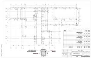

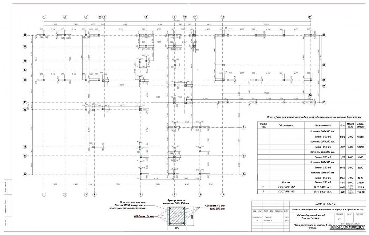

AAR, Если не тяжело, то киньте армировку колон и балок, плиз.
Вот здесь http://www.domsovetov.by/imagehostin...3caf5bbd19.jpg
есть нюансы.
