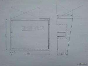

Балки над гаражом (пролет 7 метров) тоже положил везде одинарные кроме центральной части, где хотел подпереть конек. Там уложил сдвоенную балку. Она склеена на пва+ болты м12 по два через метр....
На 30 балок ушло 10кг клея (450 тыс) и болтов+гаек+шайб 50кг (1.5 млн).
Немного непонятно. "Везде одинарные" и "на 30 балок ушло"...У меня сейчас тоже проблема - гараж, односкатная крыша, проем 7.3 м. Есть мысль склеить 2 балки вертикально 150х100=300х100 и скрепить двумя 6-метровыми стальными пластинами 4х100 на болты. По расчету 300х100 почти подходят + металл даст запас...

Сообщение от IgorM Посмотреть сообщение
всего по дому 30 сдвоенных балок.
Из них 14 над гостиной.
13 над другими комнатами.
И одна сдвоенная 7-ми метровая над гаражом!
У вас стропила такие получатся? Это очень тяжелая балка будет, я подымал свои балки полиспастом ибо руками это ацкий труд.
Если у вас стакие стропила то это полный бред, упаритесь укладывать. Проще сделать меньший шаг, и взять дерево 250 высотой.
Я то ранащивал балки не по высоте а по ширине...
НАпишите конкретно Вашу задачу: это балки или стропила, какая нагрузка планируется если это балки. Или может есть набросок или чертеж..

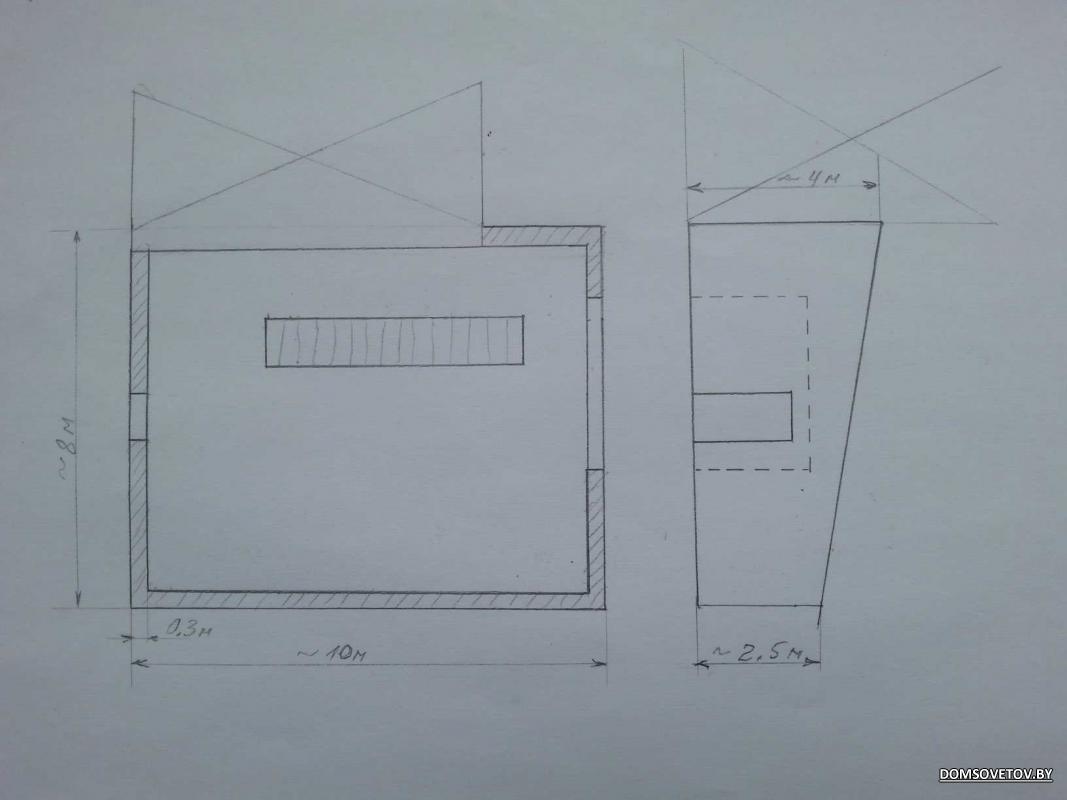

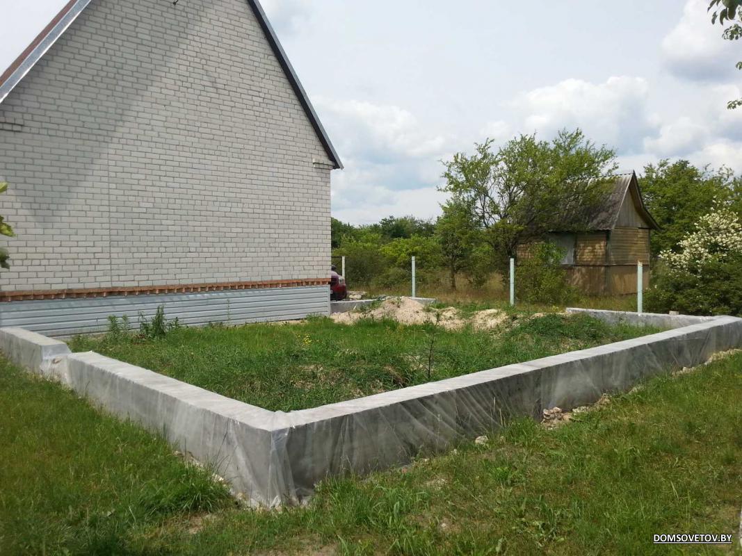

Гараж - пристройка к даче. Внутренние размеры 7.3х9 м. Требуются балки перекрыть 7.3 м. Общая схема и натура:

Из рисунка и натуры понял, что речь идет именно о балках перекрытия. а не о стропилах, верно?
А какие стропила планируете? Или в том и суть, что б крышу гаража поставить на один или несколько прогонов, опираемых на перекрытие?
Я к чему все спрашиваю, возможно Вам достаточно просто балок 250х100 с шагом 60см например и стропил 200х50 с таким же шагом. И учтите, что нужен сухой лес! Или хотя бы годик атмосферной сушки. При сплачивании по высоте очень важно что б балки были ровные... а лучше строганные, а это дорого.
Сплачивать балки по высоте можно... такая балка называется Балка Деревягина и если почитать о ней, то не так просто делать такие балки а лес у нас продают кубами, практически независимо от сечений. Я например покупал свои свежепиленные 7ми метровые балки 250х50 по 2млн за куб... месяц назад.
А балки 100х150 стоили там же 1.75млн куб, проще конечно напилить нужный размер сразу и не сплачивать по высоте.
Не рассматеривали вариант со швеллером, а не него опирать балки перекрытий?

Не силен в терминах, но, вероятно, мои балки и есть стропила. Т.е., схема такая:
Швеллер или двутавр не рассматривал, его не довезти, узкие проезды, и не донести.
Предполагаю поставить временные столбики, пока балки просохнут, постоянные не хотелось бы, уже на крайний случай...
Сплачивание предполагал и для повышения жесткости, и для предотвращения скручивания. Балка Деревягина не подходит, требуется что-то "на коленке" сделать.
