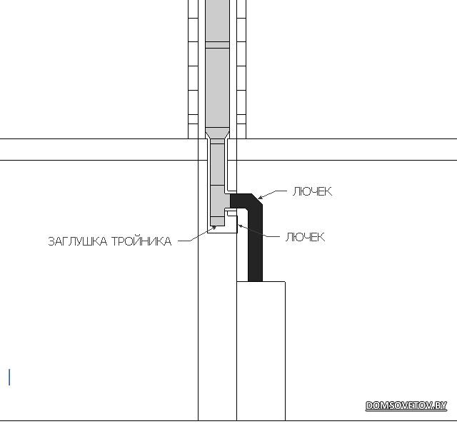

по этому вопросу провожу аналогию с дымоходом от газового котла, он у меня с открытой камерой и дымоход через вставки из нержавейки, так вот зимой конденсат есть практически всегда. дымоход по всей длине (чердак и то что над коньком, утеплен. там я просто капельник подсоединил трубой которую воткнул в канализацию а дальше буду разбираться почему есть конденсат хотя я смирился и решил что это естественное состояние...
думаю сделать дымоход так:
и тогда на колене черного дымохода не нужен лючек.
Заглушку тройника через лючек в стене снял и почистил дымоход. Периодически отслеживать возможное появление конденсата и сняв ту же заглушку вылить его из заглушки. Но конденсата думаю что просто не будет.

По ходу еще вопрос. Внешний дымоход (черный) тот что сразу над камином его соединения и подключение к топке на герметик ставить или нет?
Старый 03.11.2015, 10:57   #654 или 241008
Сообщений: 15,414
забыл. есть такая штука , как шибер задвижка.
раньше она располагалась рядом с печкой(вьюшка) потосму , что печки были 1 этажные дымоходы.
а вот теперь дымоходы по 6-9 метров.
и как вы понимаете холодный воздух- туда просто опускается без помех (между топками)-ИСТОЧНИК КОНДЕНСАТА.
согласен с вашей конструкц. (только конденсат надо отводить в какую емкость. а то он будет вонять(может..если накапает))
гермета там пол чайной ложки. остальное размажется.
я ставил на гермет ..ну..хз..там и так тяга большая.

[/COLOR]По ходу еще вопрос. Внешний дымоход (черный) тот что сразу над камином его соединения и подключение к топке на герметик ставить или нет?
материалы разные, коэф.расширения разные, оторвется гермет в этом месте, больше для самоуспокоения. А диаметры плотно один в один входят? Если зазор нормальный, то можно просто шнур печной или асбестовый намотать
