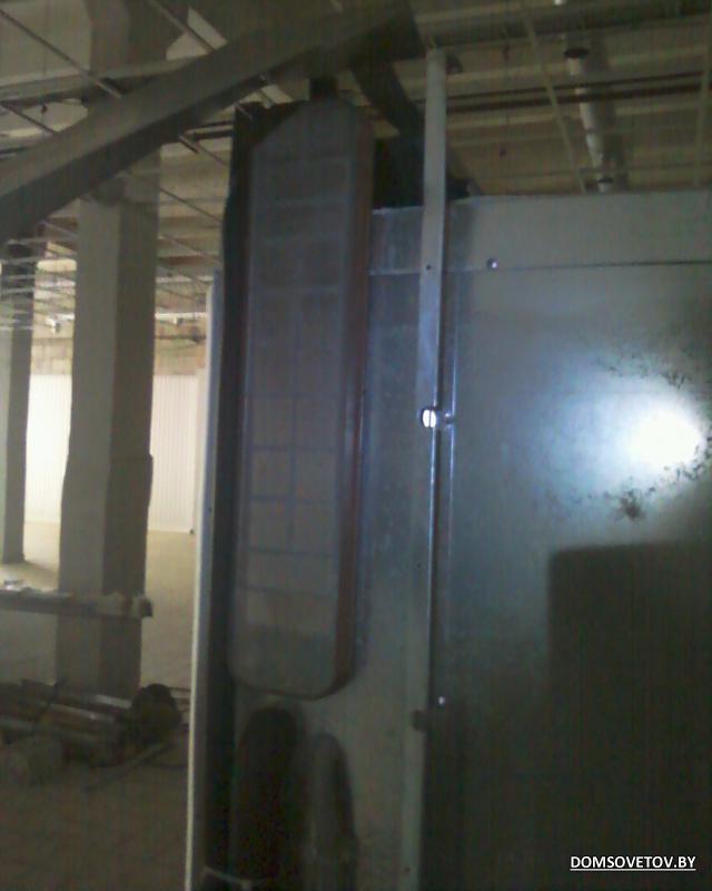

@Dobrinia, в Столбцах есть производство холодильных агрегатов СООО "Фреор Рефригерайшн". В магазинах "МартИн" устанавливают хол. оборудование их производства. В пристенных холодильных витринах смонтированы паяные теплообменники-конденсаторы. Они охлаждаются пропиленгликолем. Магазины таким образом обогреваются. В вент. установке подогревается приточка. Тоже своеобразный тепловой насос-рекуператор.
Вы вроде бы не далеко от них находитесь, может есть смысл попробовать спросить у них.

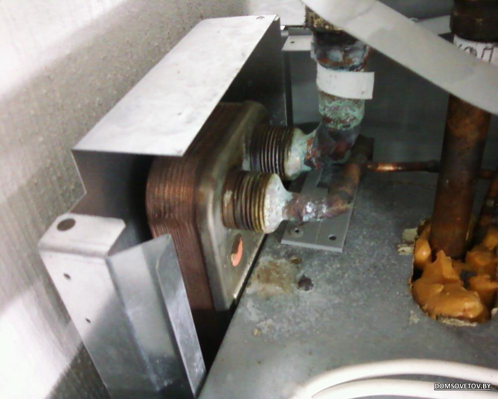

пока знаю лишь что от вайлента они на 28 кВт и что там фланцев нету, т.е. выглядят как-то так:
