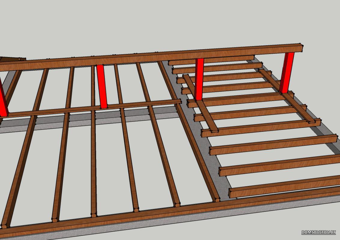

Про край стены я уже написал, это не страшно для балок, прогон кидаешь и ставишь подпорки где хочешь. Про 3,36 тоже написал, балки на пролете 3,36 абсолютно самостоятельно потянут стойку. Кинуть прогон на 3-4 балки сразу, одну из балок разместить прямо под стойкой, на прогон поставить стойку. В месте опоры стойки можно поставить сразу 2 балки рядом, на 3,36 не разоришься особо при +1 балке, ну и сечение в этом месте можно побольше взять.

Большое спасибо за ответы! Может подскажите сечение балок и сечение стоек? На каком расстоянии от фронтона можно поставить стойку, чтобы можно было открыть окно фронтона?

Если коньковый брус опереть на фронтоны, то ставьте стойку на расстоянии, позволяющем открыть ваше окно. Если хотите стойку ставить совсем рядом с фронтоном, сделайте два окошка поменьше по обе стороны стойки.

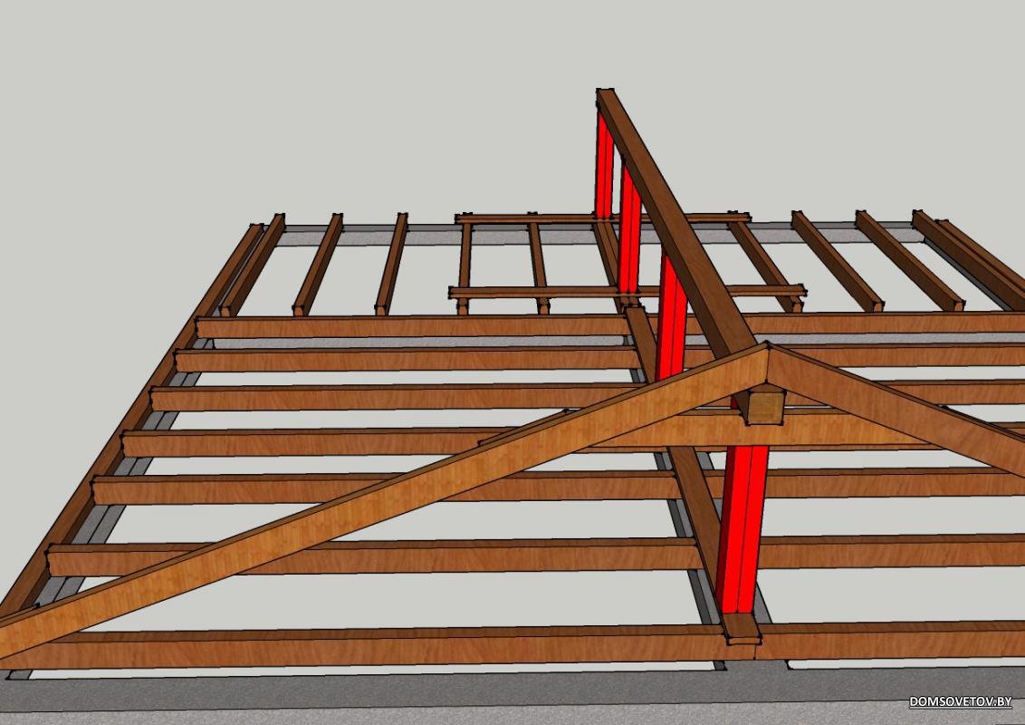

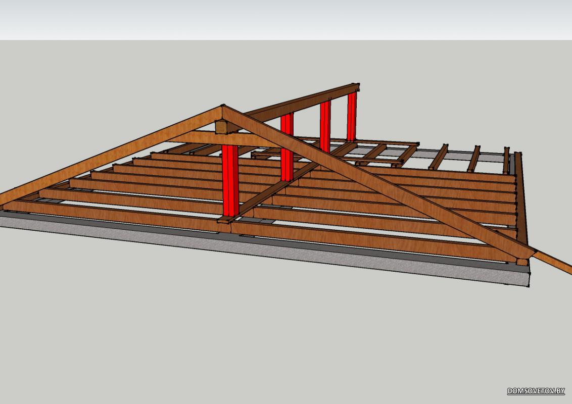

Так правильно ?

да, именно так, только прогоны по балкам 3,36 можно короче, чтобы не 5, а 3 балки захватывали. Но самое главное чтобы прогоны были не доской, которая плошмя лежит, а полноценным брусом, тогда боковые балки работать будут, хоть как-то.
Вот вам и отличная безгеморная стропилка. Главное стропила к мауэрлату наглухо не прикручивать, т.е. или скользячка или пара гвоздей наискосок. Если есть к чему, просто проволочными стяжками потом притянуть через ногу. Если, все таки, захотите делать пояс под мауэрлат, можно засверлиться в его бок анкерами и за них затянуть.
