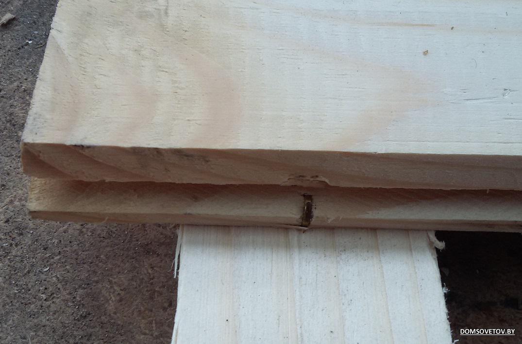

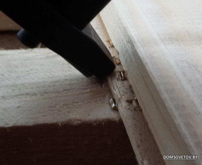

Сегодня решил провести "стендовые" испытания. Купил кусок хвойной вагонки, нарезал её на куски и начал прибивать на рейки скобами и гвоздями.
Скажу сразу, что скобами понравилось больше. Из-за того, что бьётся под углом и в паз, то скоба забивается нормуль или почти полностью. Гвозди не добивает, тк нет полного прижима.

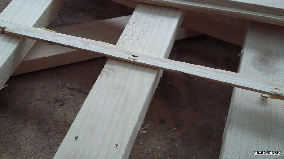

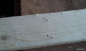

Попробовал скобу поперёк. не фонтан.
Попробовал отрывать вагонку.

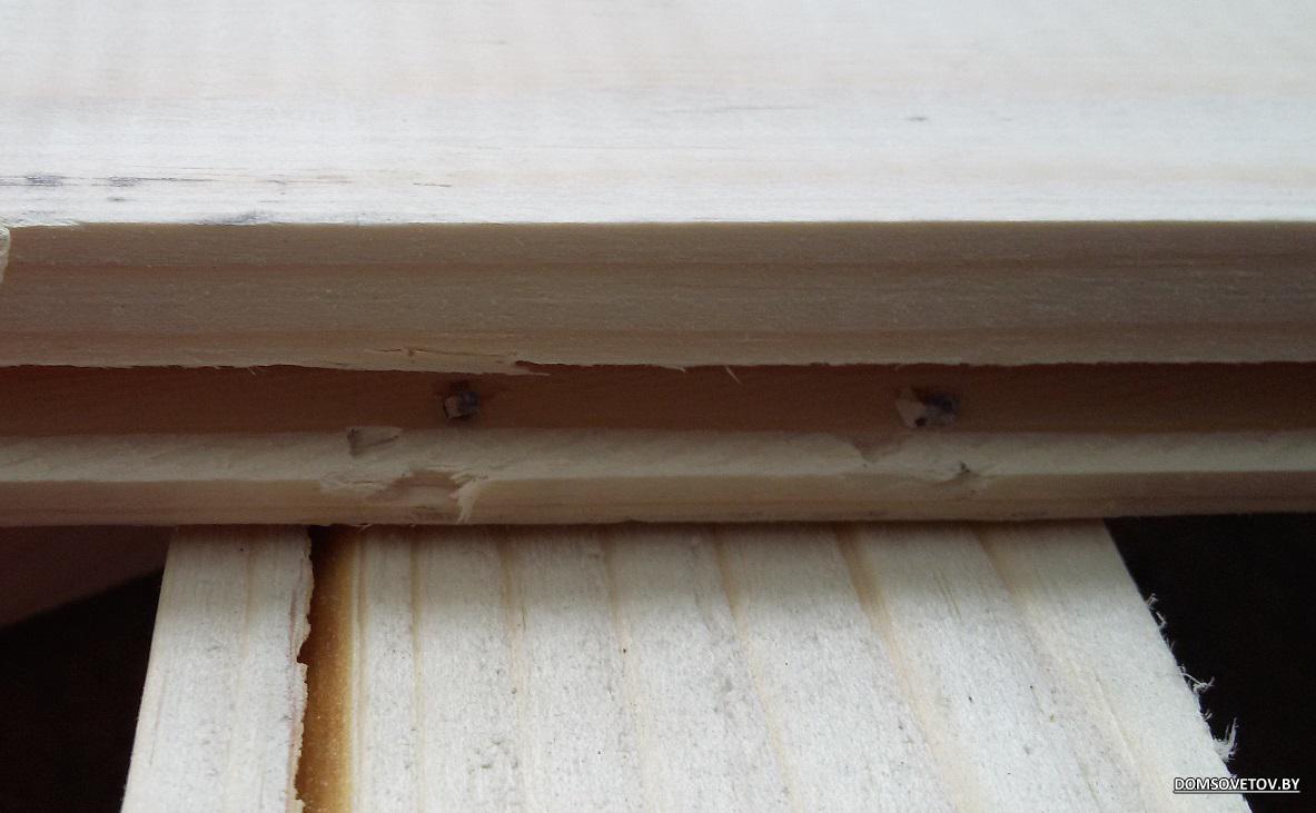

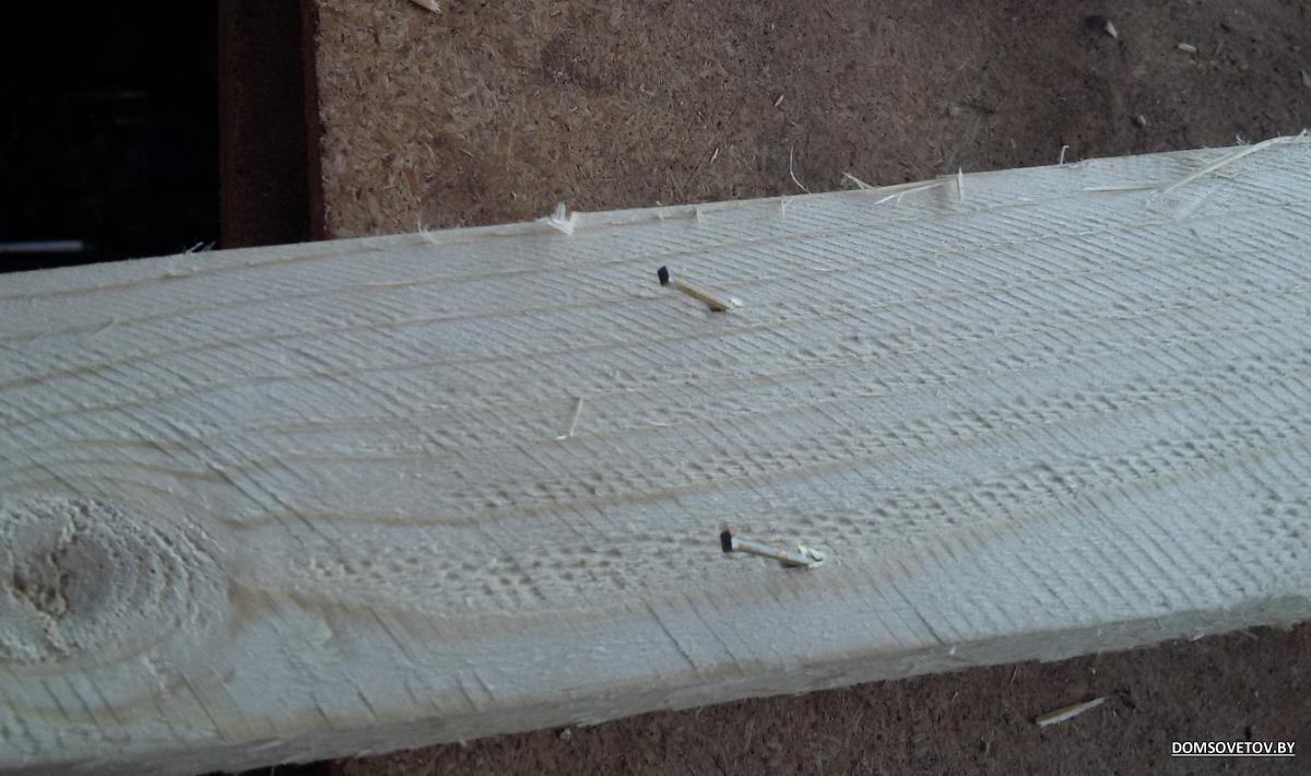

Результат с гвоздями:

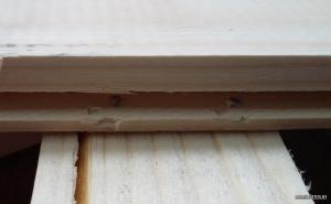

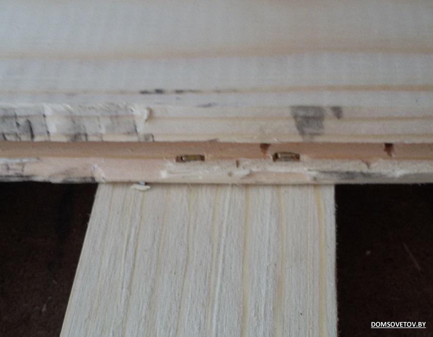

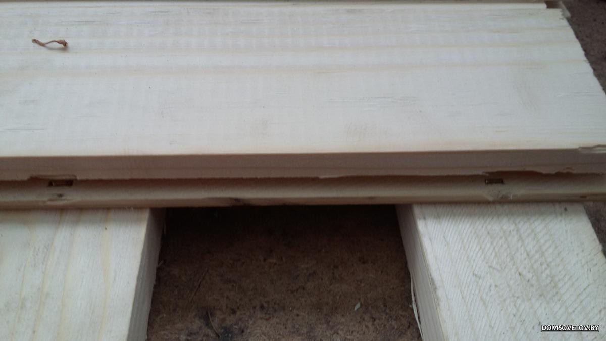

Результат со скобами:
Форма носика для забивания вагонки в паз не айс. Возможно именно с этим видом вагонки. Хреново подлазит.

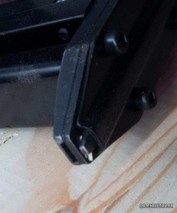

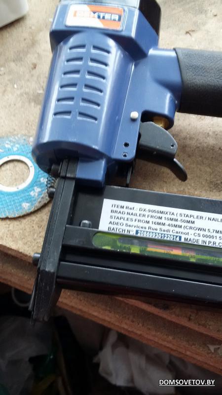

Штырёк предохранителя не во что упереть или он соскакивает, а без нажатия его не выстрелит. Вот чтоб было понятно:
Если упирать в брусок, то бить будет слишком близко к краю. Есль в шип, то не помещается жало.

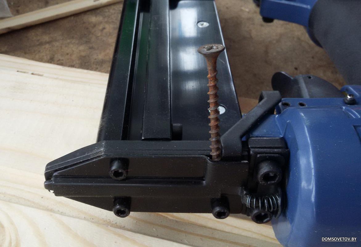

Решил слегка пренебречь безопасностью и зафиксировал жало
Стало поудобней, но всё равно хотелось бы жало потоньше.
