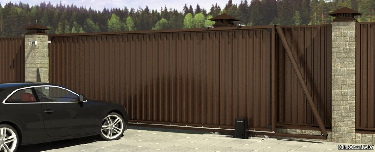

НОВАЯ СЕРИЯ СТАНДАРТНЫХ СДВИЖНЫХ ВОРОТ REVOLUTION
Revolution — надежная конструкция ворот со стальной рамой и заполнением профилированным листом. Стальная рама выполнена из сборных оцинкованных профилей толщиной 1,4 мм, окрашенных порошковой краской. Оцинкованный профилированный лист толщиной 0,7 мм окрашен полимерным покрытием. Высота гофры — 20 мм.
Благодаря используемым материалам, ворота Revolution обладают высочайшей коррозионной стойкостью. Высококачественные конструктивные элементы (толстостенные угловые сухари, усилительные косынки, система натяжения троса) ворот обеспечивают прочность и долговечность.
http://www.domsovetov.by/picture.php...pictureid=8873
Преимущества конструкции уличных ворот Revolution:
• Благодаря разборной конструкции, для транспортировки ворот Revolution достаточно легкового автомобиля.
• Монтаж ворот осуществляется в течение 40 минут силами двух человек.
• Для изменения размеров конструкции не требуется специального оборудования и инструмента. Временные затраты на подрезку при этом составят не более 30 минут.
• Система натяжения троса позволяет компенсировать провисание консоли балки, тем самым предотвращая ее прогиб на протяжении всего периода эксплуатации ворот.
• Масса конструкции — 170 кг, что позволяет использовать бюджетную автоматику (с минимальной мощностью привода).
Применение уникальных конструктивных решений:
1. Универсальные направляющие устройства, обладающие широким диапазоном регулировки.
2. Универсальный верхний ловитель с бампером и возможностью регулировки.
3. Система натяжения троса с регулировкой, предотвращающая прогибание балки.
4. Высокопрочные угловые соединительные элементы, обеспечивающие жесткость конструкции.
5. Декоративные пластиковые заглушки придают конструкции эстетичный, законченный вид, скрывая крепежные элементы.
В комплект ворот входят:
• специальный стальной профиль — 5 шт.;
• профилированный лист — 5+1/2 листа;
• балка 71 мм — 1 шт.;
• система роликовых опор — 1 комплект;
• коробка комплектации — 1 шт.
Подробности - doorhanminsk.by
