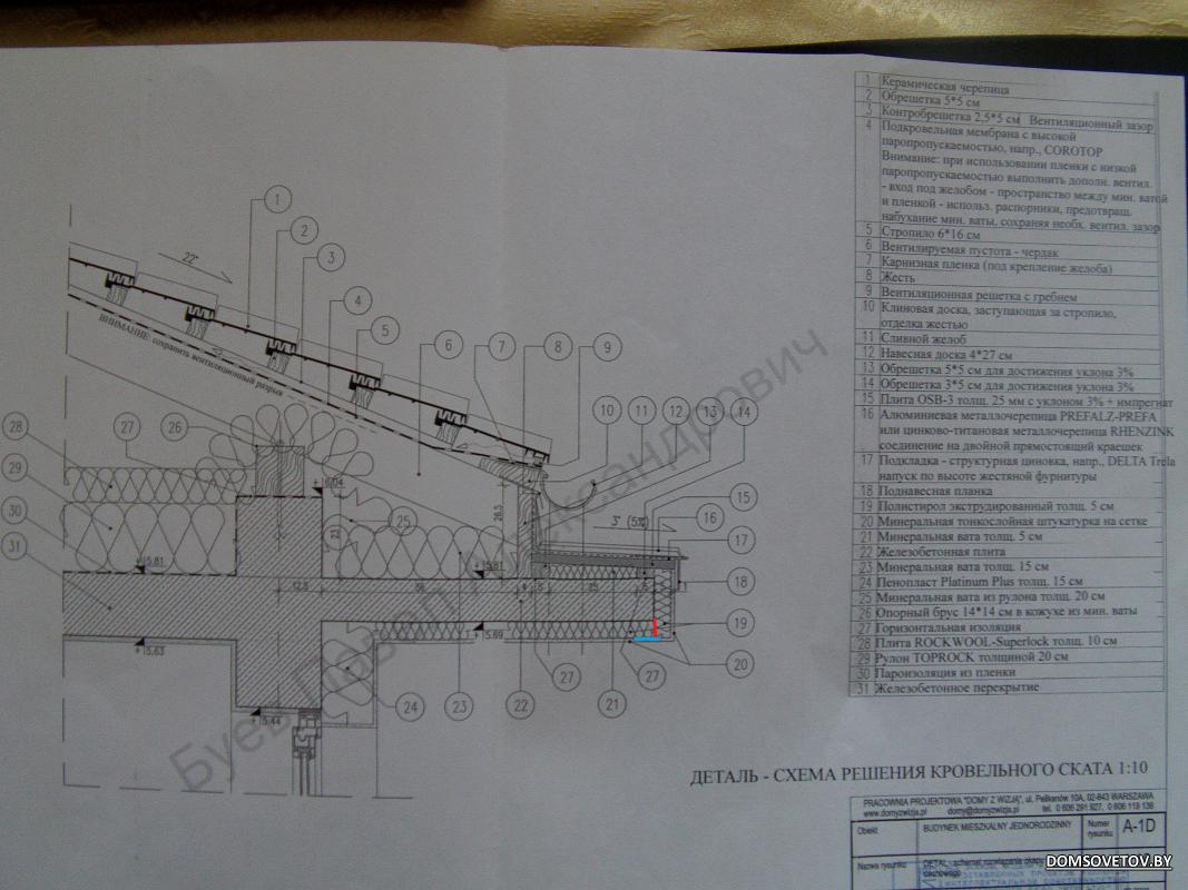

Есть козырьки, по проекту выполнены так:
Красным показан шов, как сходятся два куска ППС - вертикальный и горизонтальный. Голубой - набухание и отслоение краски.
Из проекта ОСБ-3 заменена на доску 3см, и вместо циновки уложена гидроизоляционная пленка. Сегодняшнее вскрытие показало, что это никакого влияния не оказало.

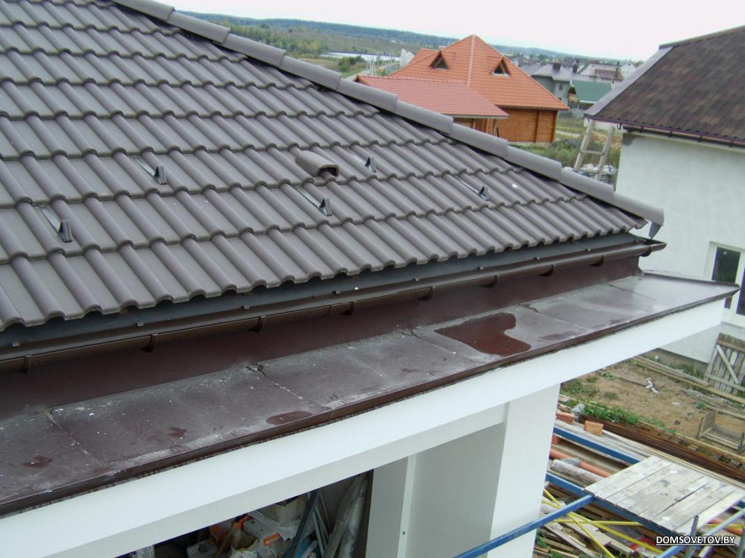

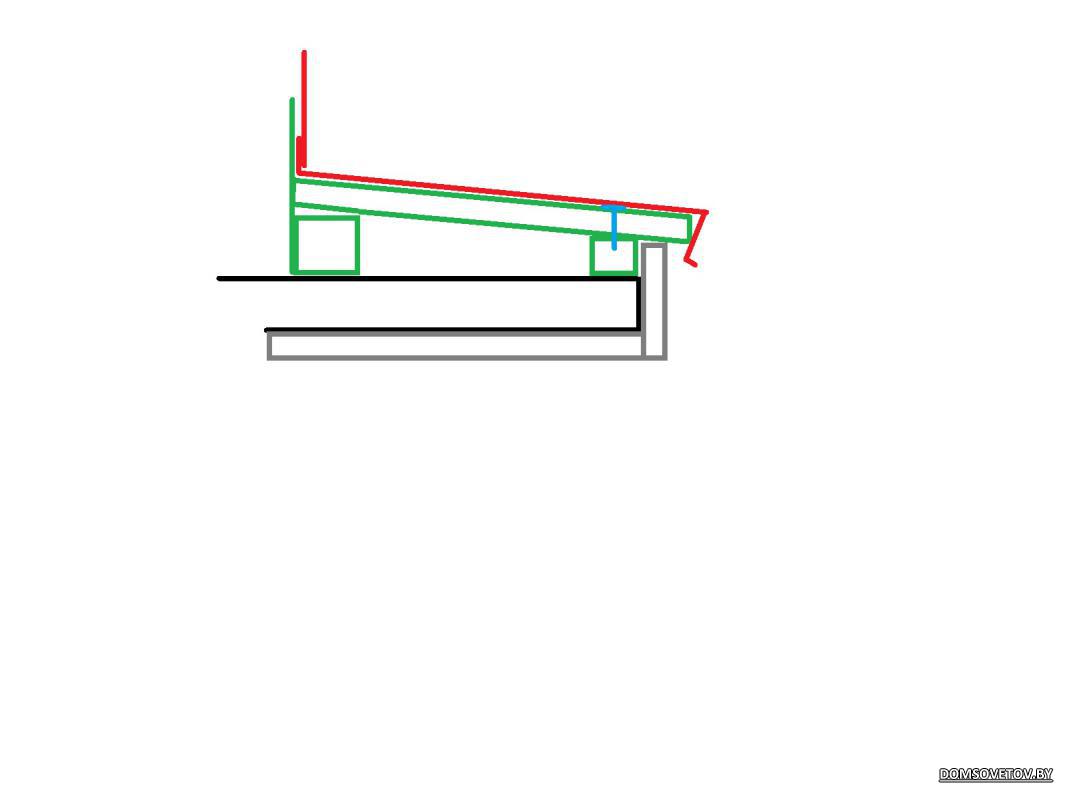

Козырет накрыт металлом. Из рулона гнули на месте профиль похожий на подоконник и далее его скрепляли в линию.
Вот так выглядит:
Теперь в чем косяк:

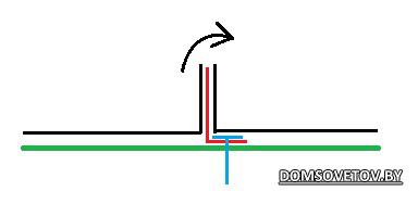

Тут видно гвоздь - голубой цвет, который "картина" металла крепилась к бруску

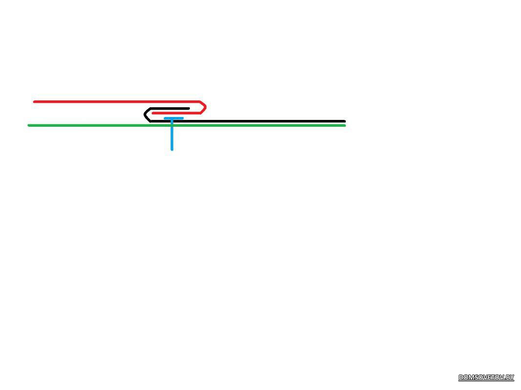

Так сказать лежачий фальц.
Собственно оно так и делается скорее всего по большинстве случаев, но в моем - это жопа. Через этот гвоздь замокает доска насквозь, брусок и далее вода проходит между ППС и монолитом и увлажняет нижнюю отделку козырька. Другие доски сухие на 100%.

Если я правильно понял то лежачий фалец это скрепление листов по длине? Т.е. перпендикулярно карнизу?
Если так то самый нормальный вариант, на мой взгляд, немного расширить шов и качественно задавить герметиком.
То что он растрескается (хотя я о таком не слышал) думаю решается подбором нужного герметика (учесть температурные перепады, температурное расширение на солнце, стойкость к УФ).
Ну еще вариант переделать этот фалец на вертикальный, крепление к гвоздю через клямер который будет завернут внутри фальца. Тоже не сложно, но надежно. Ведь судя по фото, затекает именно из-за образования мини-лужиц.

Да не в лужах дело, скорее сам уклон небольшой. Когда по весне там лежат сугробы и тают не спеша...
Проблема в том, что с каждым фальцем нужно достаточно времени - и самое геморное его отогнуть не повредив металл, вычистить там все от грязи и пыли, высушить и потом только залить герметиком.
Также косяк, когда укладываешь ударами фальц, герметик вылазит и главное фальц пружинит, что может создать внутри полости и дальнейшее затекание.
С учетом температуры на солнце коричневого металла, там могут быть значительные его движения, что может нарушить герметичность.
