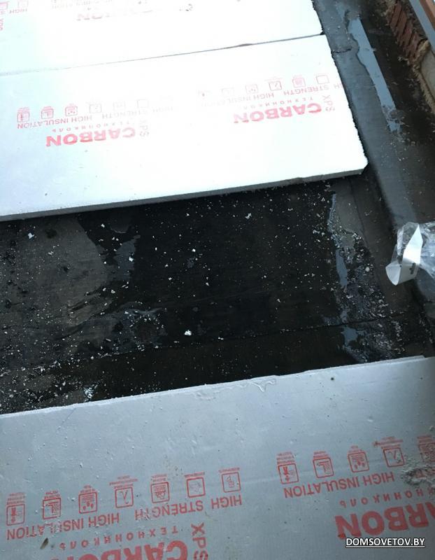

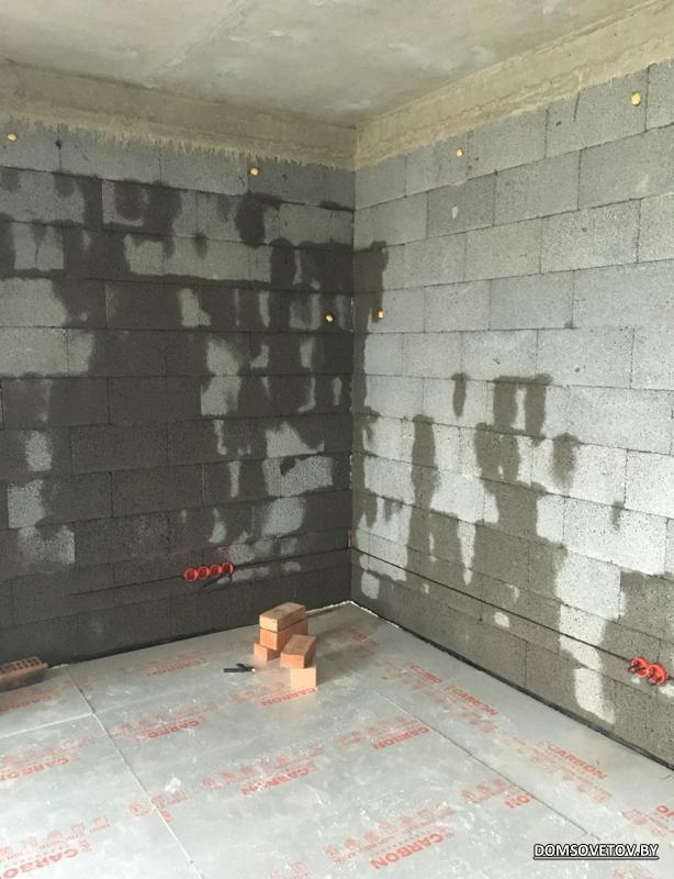

вот уж не ожидал что дождь может сквозь стены из КББ налить столько воды
Даже не знаю, поднимать эппс или само высохнет, прям хлюпает под плитами.
За газосиликатными блоками такого замечено не было... Вроде насквозь не проходило...
Старый 14.07.2016, 14:28   #593 или 268248
Сообщений: 3,771
Это результат качества кладки. Ладно бы текло через вертикальные швы из-за неидеальной геометрии. Бывает. А тут явно протекли и горизонтальные швы. Строители экономили зачем-то клей...
Ничего страшного. Лечится замазыванием швов (если штукатурка не скоро) или заштукатуриванием.
А вот здесь стОит не только поднять, но и вытереть лужи с ги. Само не впитается и испаряться будет очень долго.

поймал себя на мысли: "а что бы я делал если бы крепил ЭППС зонтиками?"
Все поднял и заново переложил. Теперь думаю как укрыть стены от повторного проникновения воды. Утепление фасада планирую делать после штукатурных работ, буду надеяться что это произойдет раньше очередного потопа

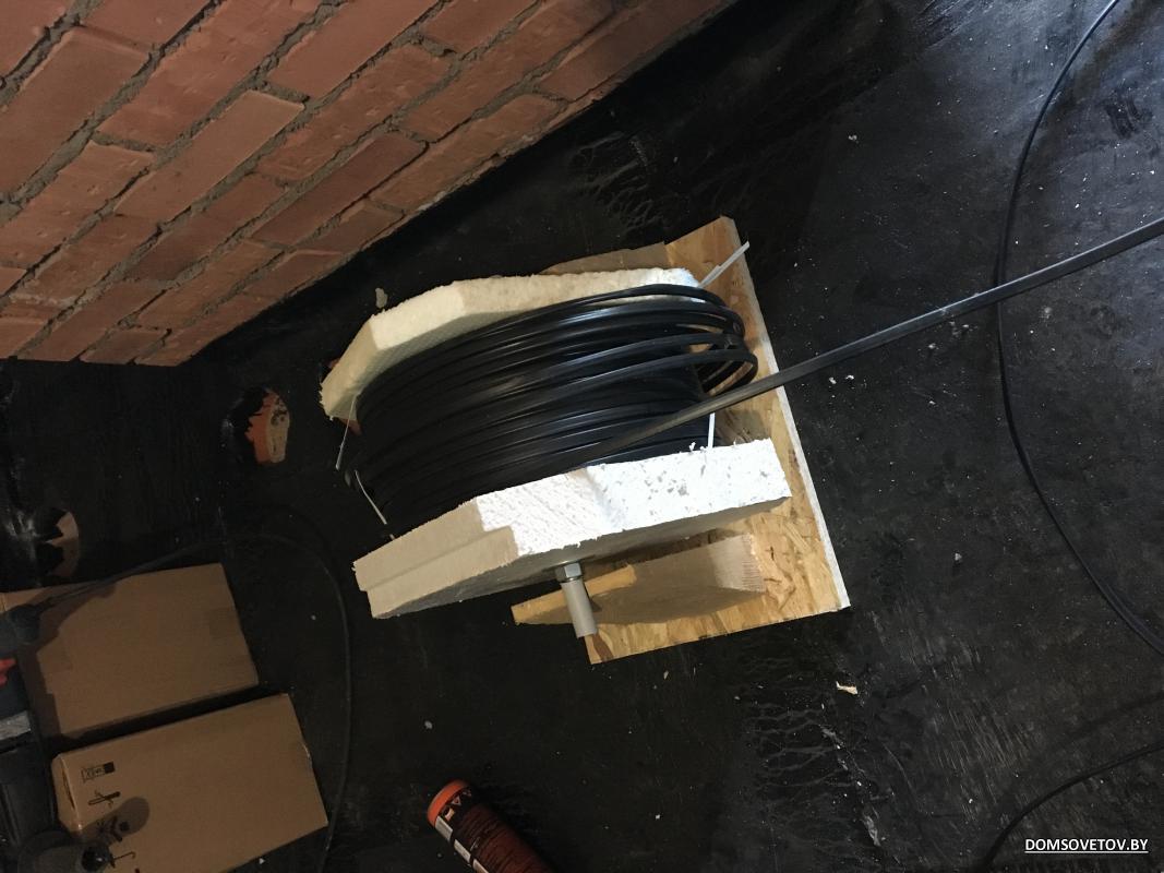

Продолжаю укладку кабелей.
Вот такая конструкция здорово помогает, теперь нет необходимости руками ровнять скрученность кабеля

Сообщений: 6,547
Несколько раз выкладывал фото промокших стен из кб, первый раз года 4 назад. Для кб это нормальное поведение, тут дождь косой, видно, был. Мне именно из за этого кб не очень нравится, а так бы был идеальный материал, если бы еще пустоты в них убрали, была бы, вообще, цукербубочка.

..., тут дождь косой, видно, был. ...
Это не дождь, это после этого урагана, 4 ведра воды вынес. Правда у меня еще окно было открыто на проветривание, но все же

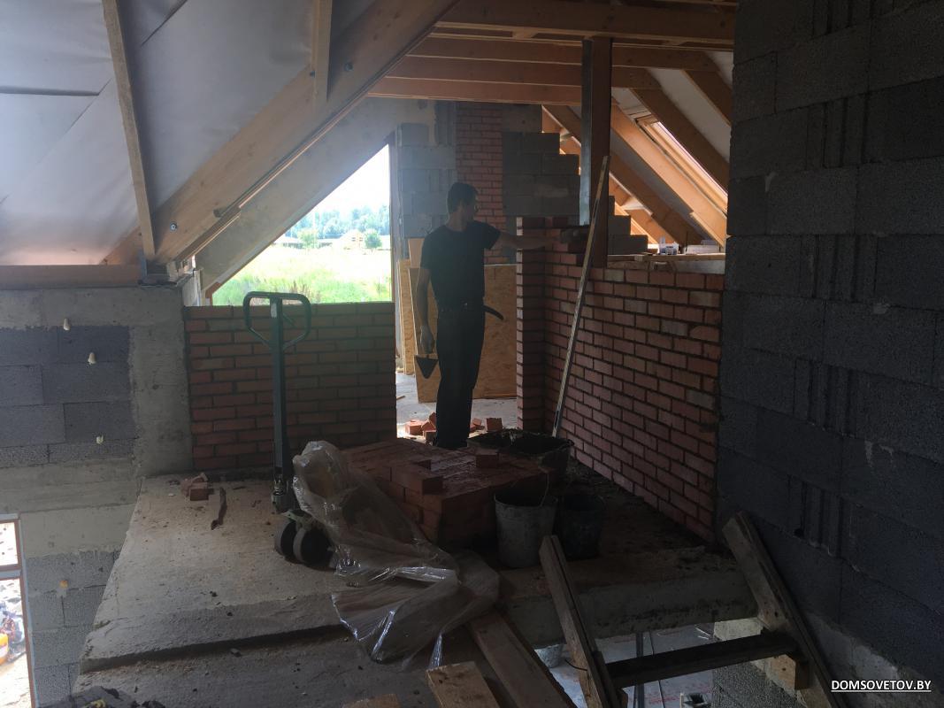

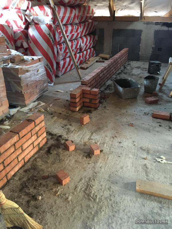

Как увлекательно наблюдать процесс стройки когда видны перемены
Потихоньку начали расти стены перегородки на втором этаже:

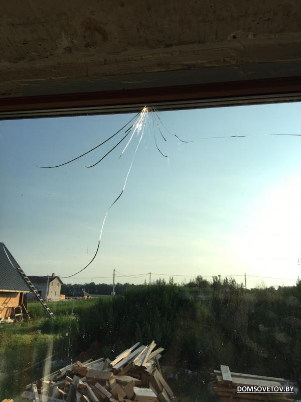

А вот завершение дня оказалось совсем не радостым, лопнуло стекло в большом стеклопакете:
Походу перегрелось, в этом месте был прислонен ЭППС на всю высоту, и можно сказать у меня на глазах поползли вечером эти разломы
Печаль.
Потрогал стекло, оно было горячим. Что-то мне подсказывает что так быть не должно, нагрев стекла от солнца не должен разрушать СП. Может размер СП был не верным, может что-то между стеклом и профилем не дало сыграть стеклу ... расстроен одним словом (
Старый 24.07.2016, 01:02   #600 или 268758
Сообщений: 3,771
@Lama, окно на гарантии?
