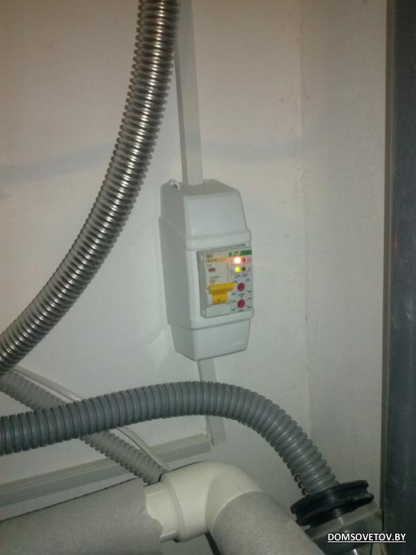

у меня одного шнур от котла вилкой не заканчивается?

Старый 30.07.2016, 09:10   #994 или 269211
Сообщений: 6,547
Сообщение от Икс Посмотреть сообщение
---------- Сообщение добавлено в 06:56 ---------- Предыдущее было в 06:42 ----------
Это что такое ?

@Юра Добриденев, это АВ на 4 ампера и реле контроля напряжения.
С вилкой на конце больше шансов перепуть фазу и ноль при включении. Для котла это, насколько я понимаю, важно.
Старый 30.07.2016, 14:04   #1000 или 269227
Сообщений: 13,052
@sergN, вилки есть только у 1% котлов. Кстати многие котлы фазозависимые.
