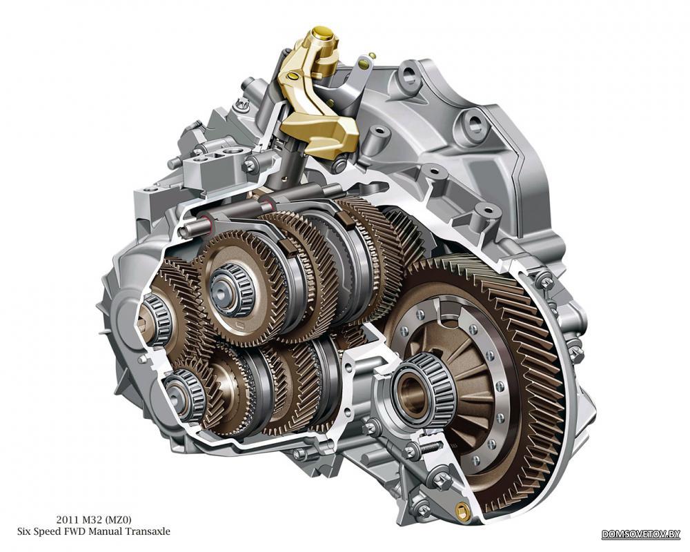

У меня Зеленый Дракон заболел.
КПП выключает вторую передачу при нажатии педали газа. Еще ранее были замечены подергивания рычага КПП вперед/назад при нажатии/отпускании газа, т.е. ерзает вал(ы) в КПП по оси, и шумела КПП (шорох, шелестение). П

Масло в коробке по инструкции синтетика General Motors 80W.
Конструкция коробки такая:
Замена подшипника проблему с выключением передачи полностью не решила, шестерня и муфта сильно повреждены. Сегодня к вечеру батя не спеша разберет, что уже разбирали с ним вместе, я приеду с работы - выдернем валы, разберу вал и все точно увижу. Номера деталей уже найдены, в наличии на складах имеются. Закажу, что будет надо - соберу и буду дальше катать.
