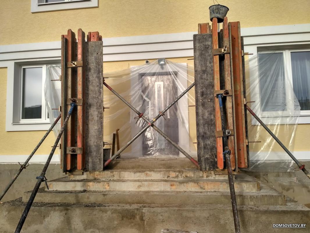

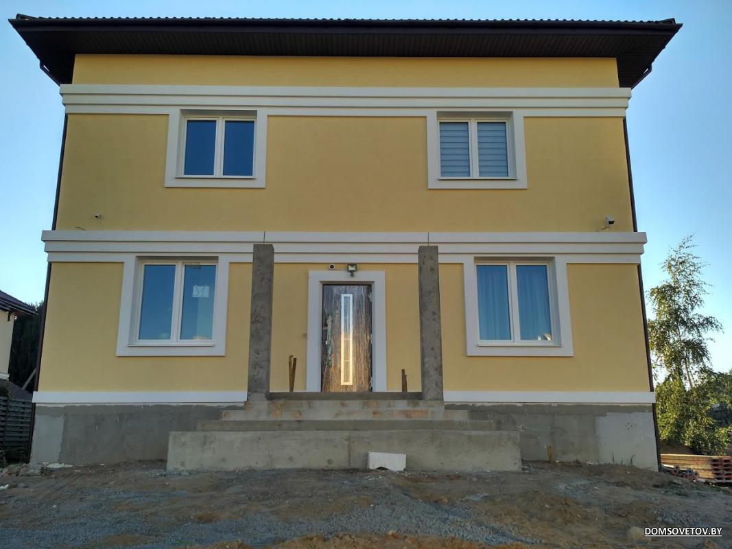

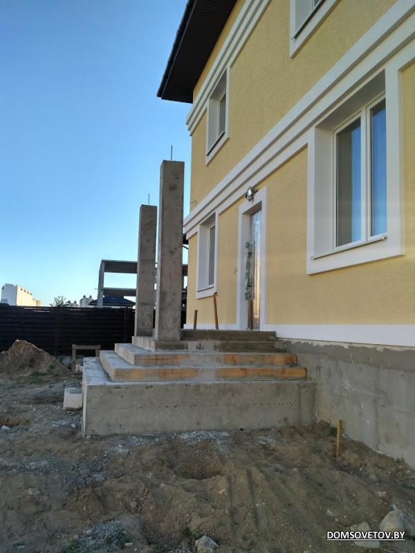

Столбики залили. Получилась такая конструкция
Без опалубки смотрится не так громоздко, хотя столбы 30х30 см. Под размер ступени заливались.
С кирпичными столбами возни однозначно больше. А эти останется или в желтый под цвет стен или еще как отделать.
До чего ж приятно на нормальное крыльцо выйти
Теперь еще осилить козырек и будет совсем замечательно.

@purler, это Иван с профессиональной опалубкой помог или нашел монолитчиков толковых?

Я сначала планировал позвать парней которые забор заливали. Не знаю насколько толковые они монолитчики. Я явных косяков у них не замечал и все что смотрел ровно делали. Но в этом случае мне пришлось бы решать все вопросы по закупкам арматуры да всяких мелочей и договариваться и искать и бурилку на сваи и бетон привезти. С техникой довольно часто накладки и потом срочно пойди найди замену если те с кем договорился пропали чтоб простоя не было.
Лень победила и в итоге... я только под ногами мешался, предлагал чего помочь, чего-то спрашивал и фотографировал процесс на память. и никакой нервотрепки.
Тут еще со столбиками не все так просто. Мне предлагали взять трубы асбестовые и в них залить бетон. Но трубы круглые - отделку если делать по кругу, то бессмысленно дорого, да еще их и пойди найди и привези. В опалубке столбы залить явно выигрышное решение.
